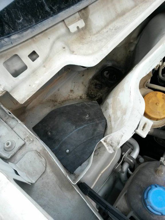

kardeşim onun yılı yok aracı cok sık yıkatıyosan ve fazla yagmura maruz kalırsa kısa sürede tekrarlar saçma gelicek ama mantıgınıda anlatım sana ön camın altında bulunan ızgaranın su gideri direk amasör takozlarının üzerine gidiyor buda amasör takozunun içinde bulunan rulman bilyalarının paslanmasına sebep veriyor sonrada rulmanlar yağsız kalip dönüşlerde ses yapıyor;)

özellikle daha çabuk sol taraf bozuluyor
camdan akan suda tkozun üzerine geliyor niye böyle saçmalık yapmışlar acaba

BUNUDA FABRİKAYA SORMAK LAZIM SOL TARAFIN IZGARASI SAĞ TARAFA GÖRE BİRAZ DAHA BÜYÜK OLDUĞUNDAN COGUNLUKLA SOL BOZULUR

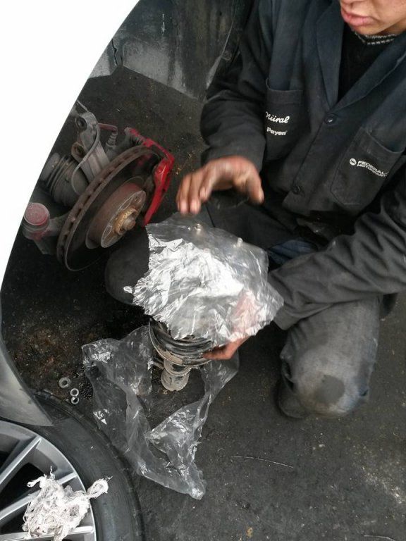

Ben 2011'de aldım aracımı kaç kere takoz bozdu hiç hatırlamıyorum.. 4 ay önce 40 bin bakıma soktum onunla birlikte takozda bozuktu yaptırdım sanayide 4 aydır sağ taraf sağlam bu sefer sol patlatı ama üzerinde çalışılıyormuş parça olarak biraz daha dayanıklısı çıkmış ben onu onu taktırdım sağ taraf iyi durumda solda değişicek bakalım

@Askın68 bu seferde içerde buhar yapıcak gene aynı durum yaşanıcak. ben şunu yaptım tavsiye ederim bilyaların yatağına sıvı gres sıktım biraz daha uzun ömürlü oldu tavsiye ederim...
