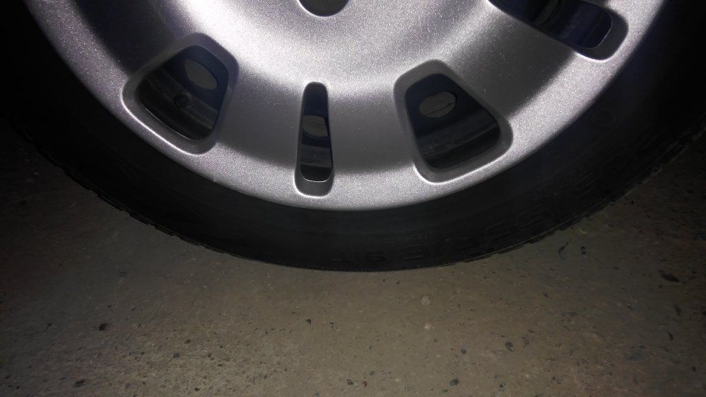

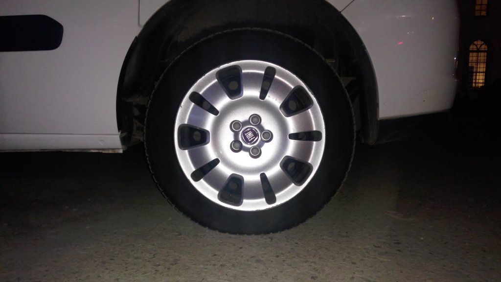

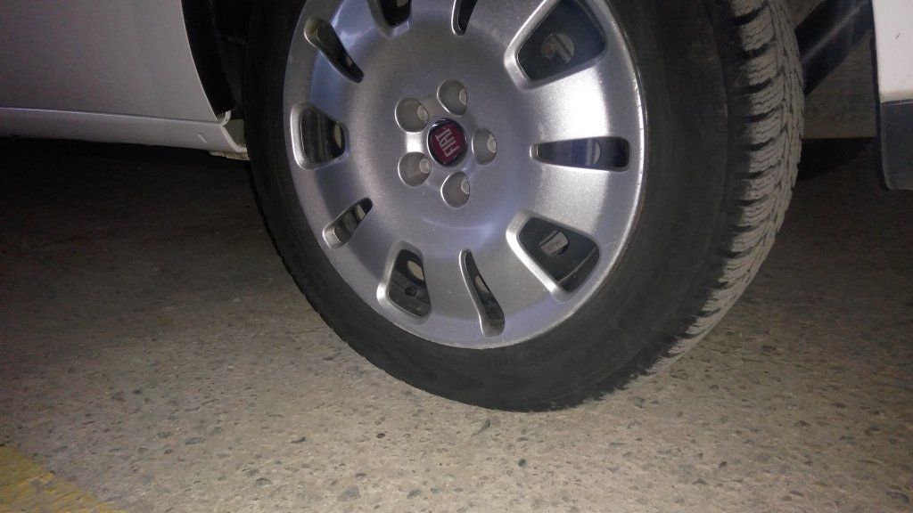

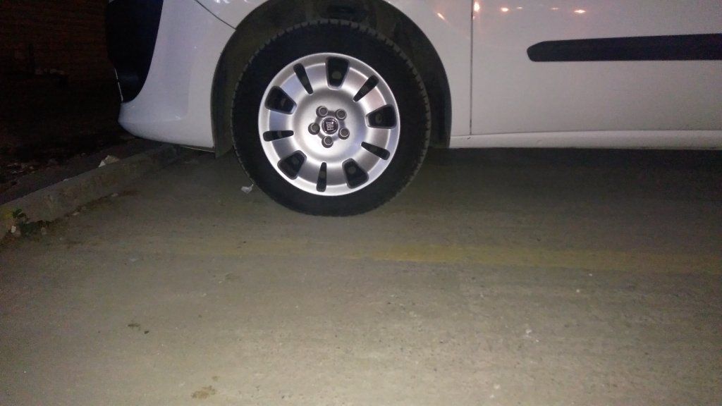

Merhaba, bu akşam düz zeminde aracın ön ve arka lastiklerinden resim çektim. Sizce yanaklar eziliyor mu? Havası sizce uygun mudur? Üstünde 205/55/16 kış lastiği var.

@PapuaYeniGine
Bence normal görünüyor binek olarak kullanılacaksa.Hava basıncı ne kadar?
@doblo3535
Orijinal lastiklerin havalarının ne kadar olması gerekiyor?
Sanırım 38 lerde basmışlardı. Sanki çok az yanaklar ezik gibi geldi. Yük taşıma amaçlı kullanmıyorum. Maksimum beş kişi biniyor.
