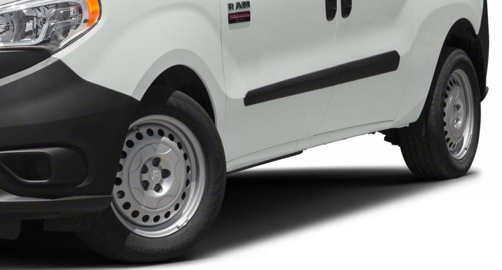

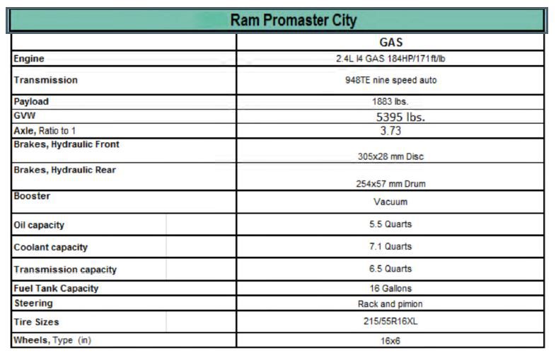

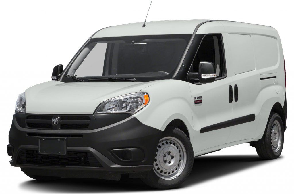

yurtdışında satılan doblo yani ram promaster city araçların hepsi uzun şase olarak satılıyormuş teknik özelliklerine baktığımda 215/55/16 xl lastik ebadı ve 6x16inc jant ebadı olduğu yazıyor yani bizim jantlarla aynı ebattaymış ordaki araçlara fabrika bu ebadı taktığına göre bizim araçlarada takılır heralde linkte mevcut bakabilirsiniz.
http://www.ramtrucks.com/assets/bbg/pdf/2016/van/docs/vm/2015cVehicleSpecifications.pdf

Bende anlamıyorum işte kendi sitesinde yazıyor,bu ebadı takanlar varmış ama bir tane bile nasıl duruyor diye fotoğraf koyan olmamış hiç bir yerde bulamadım

215 lastik sığıyor arkadaşlar.hemde doblo tam tank gibi görünüyor. birisi burada hemde kışlık olarak takmış. geçen sene görmüştüm.ama bence çok geniş. beygir artışı falan yapılmayacaksa gerek yok gibi..
