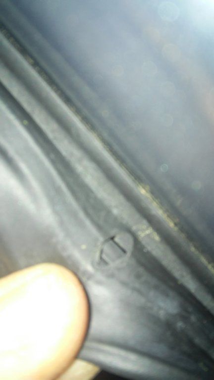

Bu sıkıntı bütün d3lerde var sanırım dedigimi yaparsan %90 ruzgardan ve soguktan kurtulursun ama once bi wurth silikon sprey al fitillere uygula belki sonuc alirsin

Bunu ilk defa duydum ben boyle birdey yasamadim d3 tede d4 tede yasayanda duymadim enterasan bi olay eger varsa akvatryum hortumu gecirmek mantikli
birde Hava silklailasyonun kapatip denemenizde yarar var

Valla ben 2 tane d3 de 100 u geçince rüzgar aldığını kabinden duyuyorum tabi silikon sprey yapmazsak bu ses cogaliyor

Herkese iyi akşamlar arkadaşlar bu kapı fitilinin içine kaç milimlik hava hortumu uyguluyoruz bende tetbir amaçlı yapmak isterim nasıl yapıldığı bilmiyorum

Bende kapı fitiline akvaryum hortumunu uyguladım başka d3 sahibini oturttum yanıma rüzgar ve yağmurda seste azalma olduğunu söyledi.

Abi cuma günü video ve ressim atarım kapının fitillerini sök içine sıvı sabun ve az su dök sür hortumu diğer taraftan çıkıyor zaten fazlasını kes. Fitili takacağın yeri güzelce temizle silikon sprey fitilin oturacağı yere sık yerine fitili oturt bağlantı yerine çok az siyah silikon ile kapat kurumasını bekle yada soğutucu sprey sık. Kapı kapanınca tok kapanıyor ve kulaklara baskı yapıyor.

Sezgin yaptiktan sonda wurht silikon sprey uygula yapmazsan kapi kapanirken biraz kasiyor

1 kutu sprey boşalttım zaten hem altına hem üstüne :D plastik çekiçle tıklayarak oturttum.
