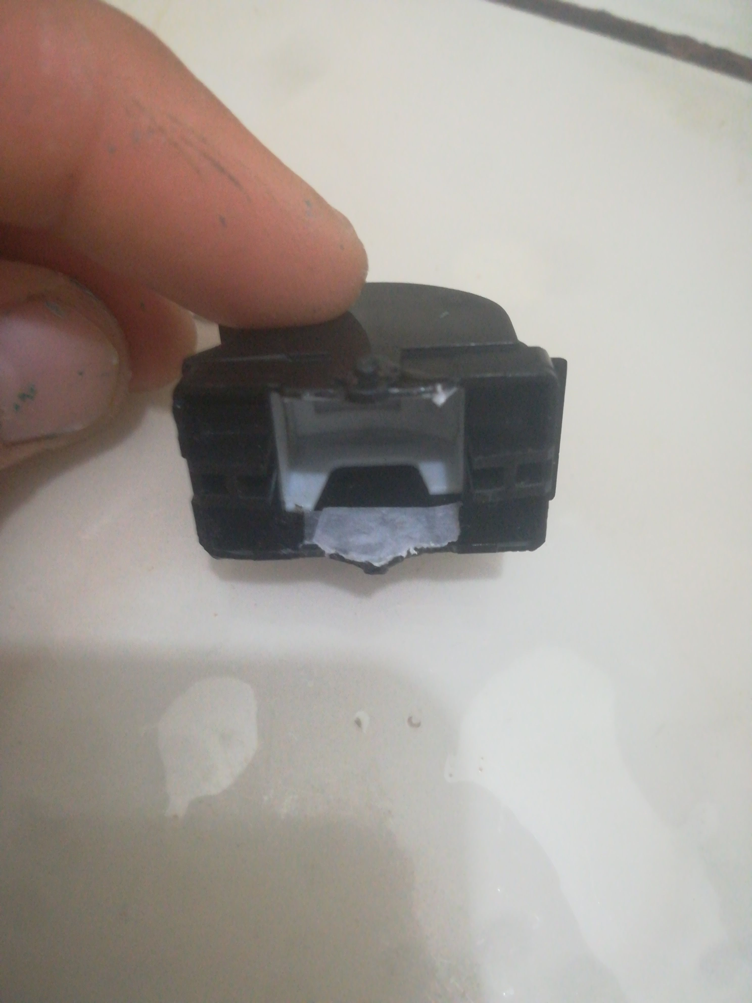

Selamun aleyküm abilerim . Benim şoför kapısındaki cam kumanda sisteminde arıza var benim camımı açmıyor. Biraz bastırınca çalışıyordu onu da çok bastırdım altındaki board kırıldı galiba tık diye ses geldi krıılma sesi çünkü. Servis sadece gelişine 100 küsür lira fiyat biçiyor D3 kasada o 4 cam açma kapama çocuk kilidi tuşu toptan beraber değişiyormuş çünkü. Bunun ankarada çıkmasını bulacağım sağlam bir yer var mı yardımcı olun lütfen . Sanayideki bir ustaya sordum adam kazıklamaya çalıştı çıkması 200 lira falan dedi moralim bozuldu güven olmuyor kimseye bu devirde
Cam açma kapama tuşunu tutan tırnak kırıldı. Daha önce de aynı şekilde tırnağın dip kısmından kırılmıştı. Japon yapıştırıcısı ile yapıştırdıktan sonra iç kısmına yine biraz yapıştırıcı döküp, üzerine kağıt koyduğunuzda çok daha sağlam oluyor. Diğer tuşu bir yıl önce bu şekilde yapmıştım. Bu defa da diğer tuş aynı şekilde kırıldı ve yine onuda bu yöntemle yapıştırdım.
