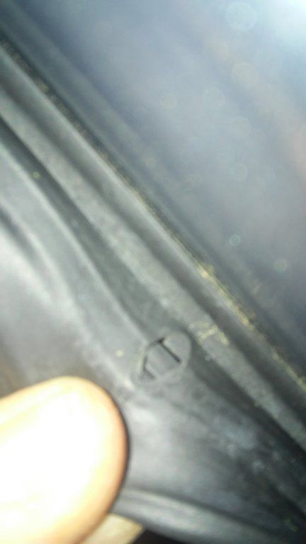

Arac suan babamda abi yarin atabilirim. Abi 6mm hortum aldim fitilleri cikarmadan elektrikçiler in kullandigi kılavuz vardir onla yol veriyim dedim 1 metre anca gitti soktum fitili ek yerinden duzgunce kesip kılavuz yardimiyla hortumu icine koydum kapilar took kapaniyo ve ruzgar girmez diye tahminediyorum

Bu fitile geçmiş hali ben fitili soktum ek yerinden guzelce kestim sonra fitilin icine biraz deterjan döktüm kaygan olmasi icin sonra fitilin icine klavuzu surdum diger ucundan cikan kılavuzun ucuna hortumu takip cektim sonra fitili guzelce hızlı yapıştırıcı ile yapistirip fitili kapiya takmaya başladım fitilin ek yeri belli zaten alt tarafta oraya dikkat edin sokup takarken ayni yere denk getirin cunku kıvrımlı yerler tam otursun

Kapi cok tok kapaniyo 100 den sonra ruzgar aliyodu bazen suan almaz bence yanliz hortum alırken slikonlu yani yumusak olmasina dikkat edin sert kesinlikle olmayacak metresini 1 liraya aldim onlere 8 metre falan gidiyor
