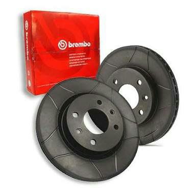

Garantiden değiştirenler hariç. Diskleri bozulanlar eğilenler gidip aynı diski almasın aynı ölçülerde daha iyi markaların disklerini kullanın aynı şeyleri tekrar yaşamayın.
Öylesine bakmak için baktım araştırılırsa çok daha ucuza bulunabilir.
Brembo 284mm disk 254tl

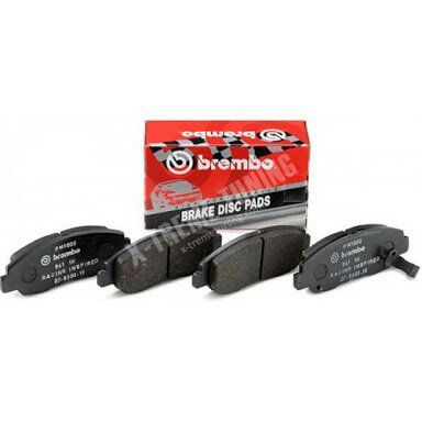

Brembo fren balatası 100tl civarı
Trw 284mm disk 200tl
Trw fren balatası 80tl
Brembo max üst seviye diskleri 300tl civarı.

Fren balatası trw ses yapıyor opar veya kale alın ikiside aynı orjinal
Benim diskler kötü olunca balata ömrüde düştü 15 bin giden balata 8 binde bitti dış kısımları az aşınmış içtekiler tamamen bitmiş yani değiştirmemekle zarar ediyoruz
