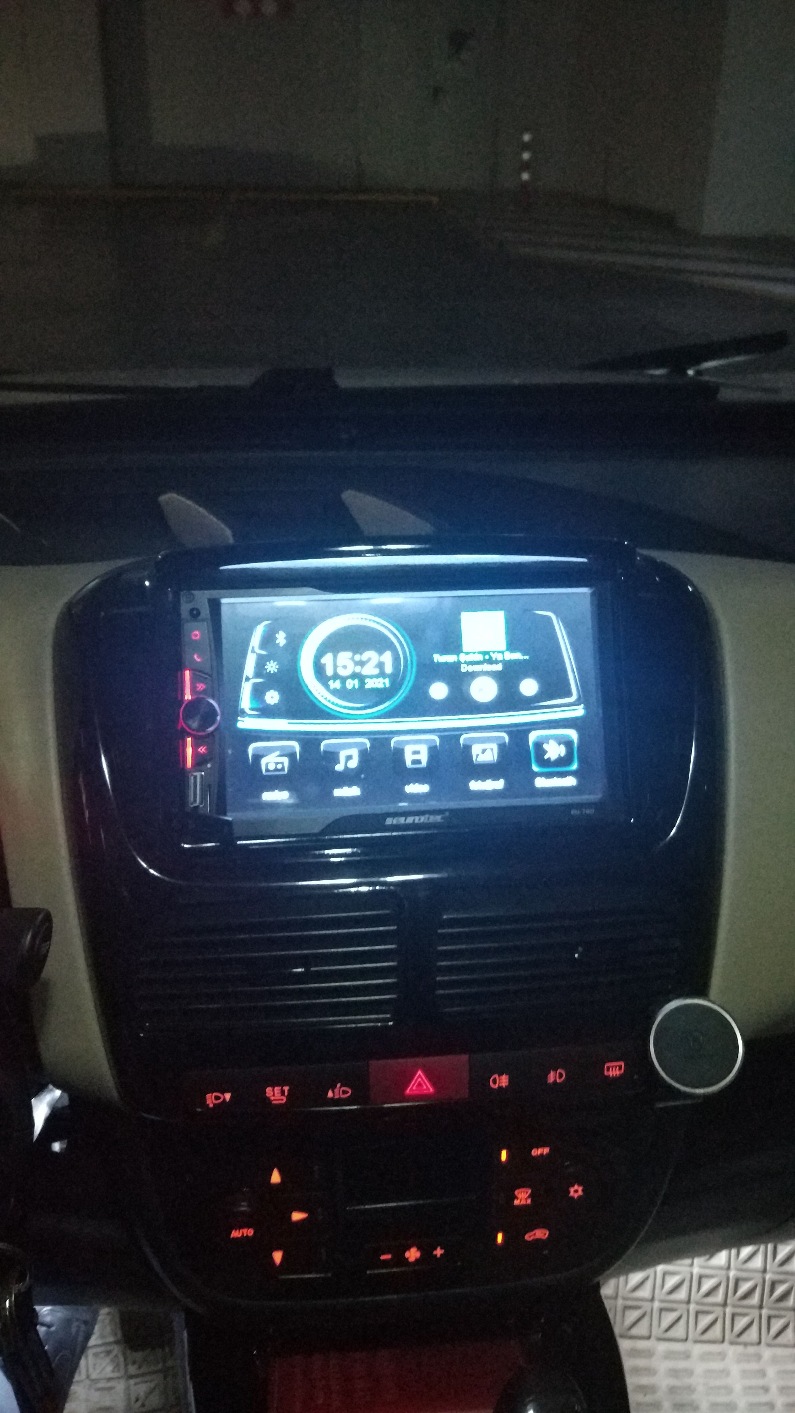

Standart 7 inch multimedya araca uygun çerçeve ile montaj yapılabiliyor. Torpidonun iç kısmında ve teyp üzerindeki kapağı tutan parçayı kesmek gerekiyor. Kesme yapmadan multimedya oturmuyor. Biraz zahmetli ben kendi aracımda yaptım. Çerçeveyi piano black boyattım. IMG-20210114-WA0007.jpeg

Teşekkürler. Maşallah çok güzel olmuş iyi günlerde kullanın.

Standart 7 inch multimedya araca uygun çerçeve ile montaj yapılabiliyor. Torpidonun iç kısmında ve teyp üzerindeki kapağı tutan parçayı kesmek gerekiyor. Kesme yapmadan multimedya oturmuyor. Biraz zahmetli ben kendi aracımda yaptım. Çerçeveyi piano black boyattım. Eki Görüntüle 38136
