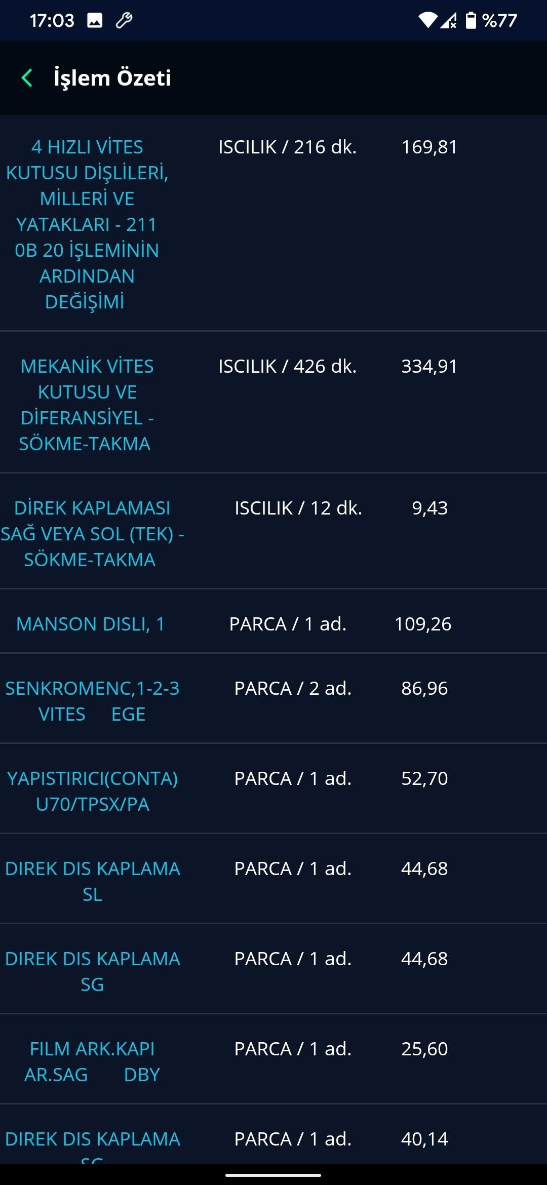

Bende de senkromeçler değişmiş daha 17 binde hocam 1 2 3. viteslerinki ama durum böyle şu anda.Benimkinde serviste garantiden 1. Ve 3. Vites senkromeci değişmişti sıkıntı yoktu.balata bitmek üzereyse ustanın dediği gibi olabilir.

Sanırım çaresi yok heralde benim debriyaj setini değiştirme sebebim motor yapılması olmustu aracım yatak sarmıstı yag pompasından ustama dedim hazır hersey dagınıkken su sanzımanı bı sanzımancıya gosterelım dedım bu kemikli geçiş için oda hiç gerek yok dedi servisten ayrılma usta ben serviste defalarca senkromeç değiştirdim garantili araçlara yine aynı oluyo zamanla demişti bende hiç kurcalatmak istemedim orjinal şanzımanımı bi zaman sonra alısıyo insan bence hiç kendine sıkıntı yapma keyifle bin aracına allah kaza bela vermesin solede bi durum var debriyaj seti değişince ufak bi duzrlme oldu ama tamamen sorun bitmedi sırf vites yuzunden debriyaj masrafına girmeye gerek yok diye dusunuyorum ama zamanı geldiyse debriyaj bititkse o ayrı
