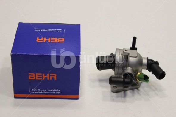

Benim başıma geldi termostatin orda yaklaşık 10cm kadar bı hortum vardı patlamıştı,2 kelepçe ve hortum,3,5tl ye halletmistim

Aracın üzerinden çıkanda aynı markaydı.1.3 2008 Premio
