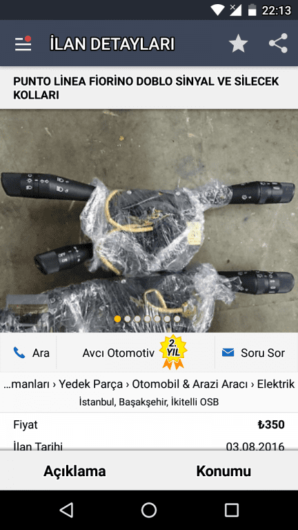

Ürünler için açıklamada garantili demiş ama bu fiyata da çıkma mi yan sanayi mi acaba

[QUOTEult Akif, post: 191906, member: 10118"]Eki Görüntüle 9514
Ürünler için açıklamada garantili demiş ama bu fiyata da çıkma mi yan sanayi mi acaba[/QUOTE]
Punto unitesi puntoya ,doblo imitesi dobloya,fiorino unitesi fiorinoya uyumludur. uBu unitelerin hic biri lineaya uymuyor.
Linea tamamen farklıdır cikma unite bilmeyen icin tamamen sans işi hesabınızı iyi yapin arkadaşlar.

Punto unitesi puntoya ,doblo imitesi dobloya,fiorino unitesi fiorinoya uyumludur. uBu unitelerin hic biri lineaya uymuyor.Eki Görüntüle 9514
Linea tamamen farklıdır cikma unite bilmeyen icin tamamen sans işi hesabınızı iyi yapin arkadaşlar.[/QUOTE]
Bunlar doblo değil galiba zaten dobloda tek park açma yeri yok bu kol da var

Arkadaşlar aranıza yeni katılan bir doblocuyum İstanbul'da ikamet ediyorum, bu hız sabitleme olayına takmış durumdayım. Yukarıda fotoğrafını paylaştığınız kollardan aldım ancak benim araçta çalışmadı. Avcı oto'nun Sahibi ömer bey sağolsun çok yardımcı olmaya çalıştı ancak kendisinde bizim araça uyan kol yoktu. 735606802 numaralı koldan başkası olmuyor sanırım. Bu Kolu nereden bulabiliriz? Yardımcı olabilecek bir arkadaşımız varmı? Veya ulaşabileceğimiz bir telefon numarası. Saygılar sağlıcakla kalın

@Cihan
Usta kolu taktıktan sonra yazılım kısmını aktif hale getirmek gerekiyor onu halletmişmiydin

Cihan
Aktif hale getirdim. O işlem çok basit proxy ayarlarına giriyorsun oradan aktifleştirebiliyorsun. Hatta orada birçok özelliği açıp kapatabiliyorsun. Ben sağlıklı olmadığı konusunada pek katılmıyorum sonuçta araçta var olan bir özelliği aktif hale getirmeye çalışıyoruz. Tek sorun bizim araçların sinyal Kolu çok pahalı, çıkma sinyal Kolu bulmaya çalışıyorum. Umarım uğraşımız boşa gitmez

Cihan
Arkadaşlar bugün sanayiye 735606802 numaralı sinyal kolunun sıfırını almaya gittim ve 600 tl karşılığında orjinal sıfır kolu aldım aracıma taktım. İhtiyacı olan varsa temin edebiliriz bilginize
