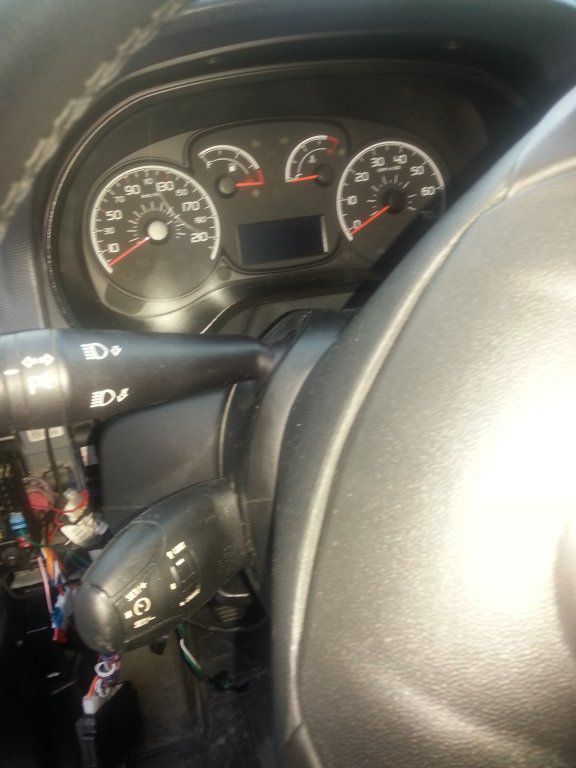

Merhaba arkadaşlar linea fun clupten engin yildirim gecen hafta 1.3 90 hp ve 1.6 105 hp d3 dobloya Peugeot cc kolu modifiye ederek montaji ve aktivasyonu yaptim

Doblo d3 lerde unitedeki 12 pinli soketin 10 ve 6 nolu pinlerine kadar tesisat mevcut bu sebeple cruise kontrol kollu unite alınıp direksiyon altindaki iki adet airbag deligi delinip airbag sargisi direksiyon sökülüp unite degistirilip aktivasyon sonrasinda cruise kontrol kullanilabilir.
Benim Peugeot cc kolunu linealara uyarlama sebebim orjinal unitede airbag sargisi nı sokmek icin direksiyon altindaki iki adet deligi delmemektir. Bu arada sadece Peugeot cc kolu ile degil alfa 156 cc kolu ile de sonradan cruise kontrol montajini doblolara yapmak mümkün saygılar.
