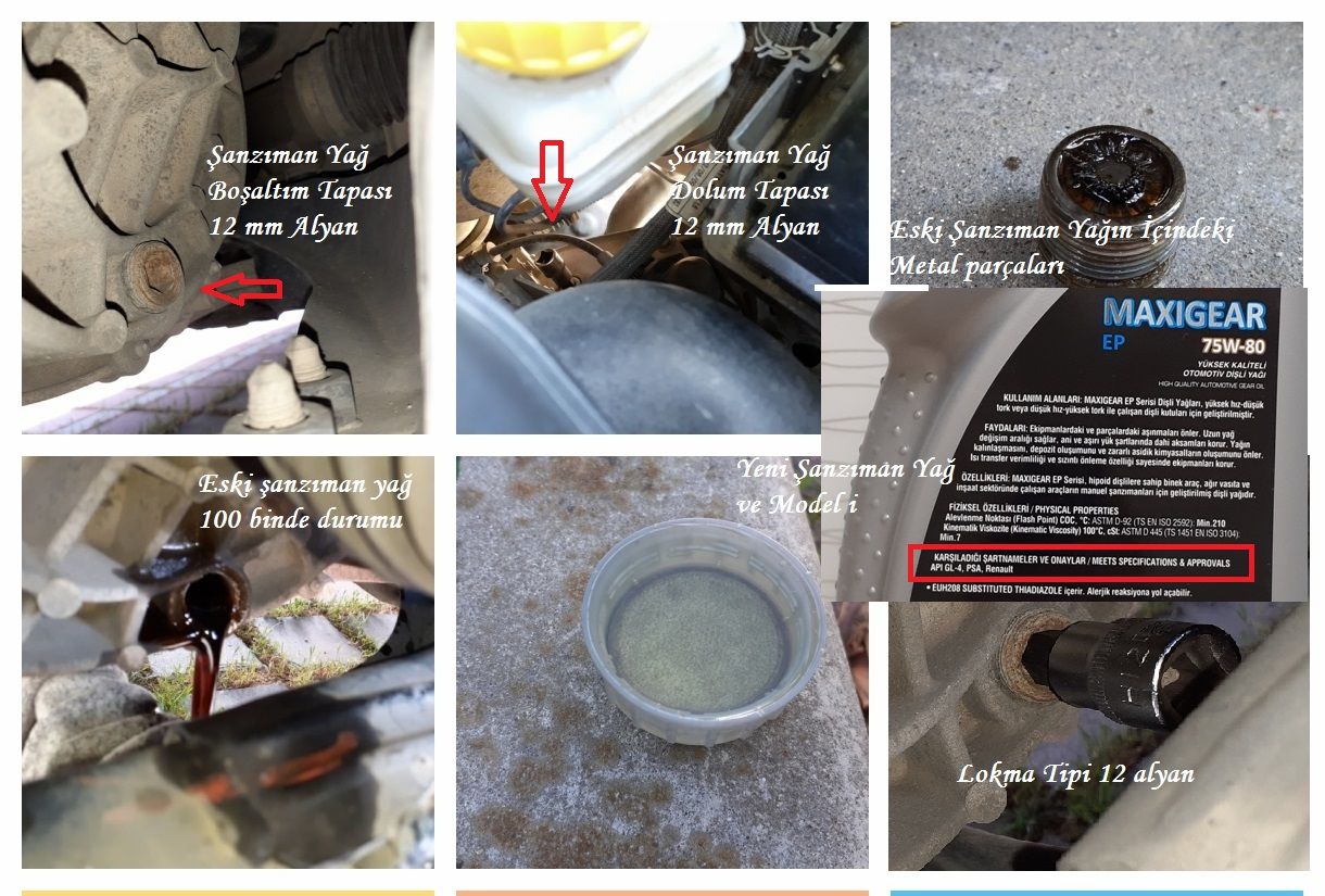

Ben 1.6 doblo 75w-80 Modelinde - 2 Lt Koydum . Doblo Kitapcığında 75w85 yazıyordu. Gene her zaman k i gibi parçacı klasiği ' farketmez abii :) dediler Umduğunu değil bulduğunu alıyorsun . Bu değerler yağın düşük ve yüksek sıcaklıkda ki akışkanlık değerleri bencede çok farketmez dedim aldım .Şanzıman Yağı değişecek arkadaşlara görselini koyuyorum .

Şöyle desek daha doğru olur ' Lift varsa iyi olur ' .
Şöyleki gerek dolum ağzını açarken , gerekse dolum yaparken aracı olduğundan daha aşağı indirdim boyum 1.70 :) ( sol lastik sökük araç krikoda)
Eski yağı boşaltırken Lift olsa daha iyi olur kuvvet uygulayabilmek için , birde motor bir miktar sıcak olsun . Boşaltım tıpası çok zor söküldüğü doğrudur.

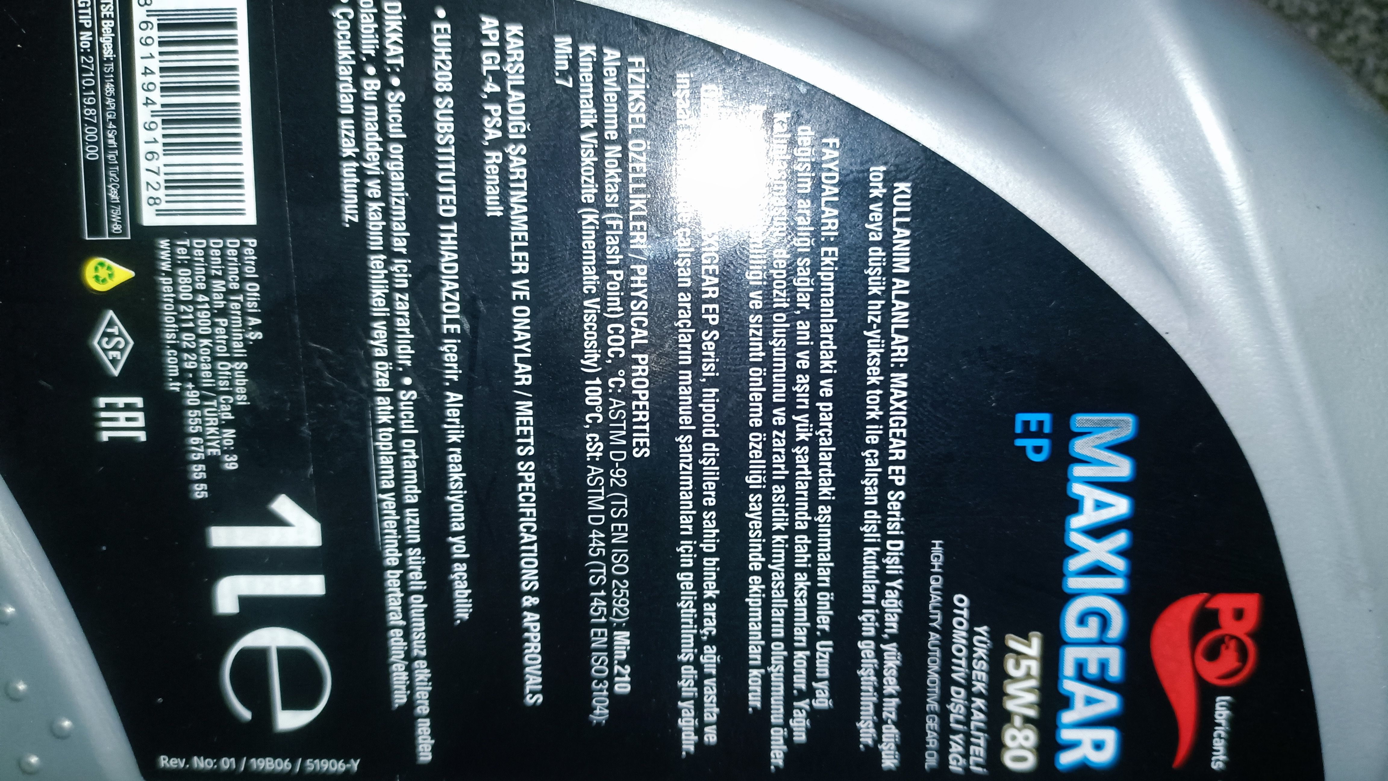

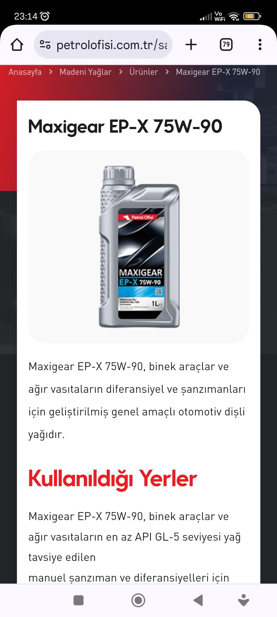

Petrol ofisinin 75-80 yağı api gl-4 ama gl-5 değil, aldım o yağdan ama değiştiricem. 2. Resimdeki 75-90 api gl-5 Ml-L 2105D şartlarını karşılıyor IMG_20240126_190842.jpg

Petrol ofisi olmak zorunda mı bende ondan koymuştum bulamadıysanız farklı markalara bakın gl5 standardını karşılamıyor diye 80 yerine 90 numara koyacaksınız soğuklarda performansı etkilenir

Valla o kadar etkileyeceğini düşünmemiştim 75w soğuk hava-90 da sıcak hava performansı değil mi yağın?, illa petrol ofisi olacak diye bir şey yok tabi de MotlyGear var bir de aynı özelliği taşıyan yağ
