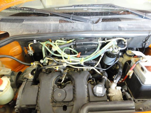

SLM AHMETCİĞİM. BU RAİLDE NEDİR TEKNİK Bİ KELİME AÇARSAN SEVİNİRİM. 2001 1.9 LARDA VARMI. SLM MEVLÜT AMCA.

SLM MEHMETCİĞİM. ARTIK ALIŞTIM. SÜRÜŞDE SORUN YOK, YAKITDA ARTIŞ YOK.BENİM ANLAMADIĞIM . SERVİSLER 15 SENELİK BİR ARABANIN SORUNUNA ÇÖZÜM BULAMAZKEN, YENİ LERİ NASIL TAMİR EDİYORLAR. SLM MEVLÜT AMCA.

yakıt müşiri veya yakıt başınç müşiri de diyebilirsin yakıtın basıncını ve debisini ayarlar.ayrıca onun soketleride aklıma takılıyo abi pinlerdeki en ufak bi sıkıntı ışık yaktırır.başka şeylerde geliyoda adım adım ilerleyelim.ona bakarsan lambda(hava-yakıt karışım) sensörüne de baktır.

SLM AHMETCİĞİM. MAZOT FİLTRESİNDEN POMPAYA GİDEN HAVANIN NERDEN GELDİĞİNİ ÇÖZMEMİZ GEREKİYOR. ONU HALLEDERSEK DİĞERLERİNE SIRA GELECEK.RAİL DEDİĞİN ALETİ ETKİLEYEN DE HAVA OLABİLİR. POMPAYA HAVA GİRİNCE HAVA SIKIŞABİLEN Bİ GAZ. OLDUĞUNDAN POMPANIN BASINCI DEĞİŞEBİLİR ODA HAVA MAZOT DENGESİNİ BOZABİLİR AMA D1 LERDE O MÜŞÜR VARMI ACABA. SLM MEVLÜT AMCA.

abi söyle diyeyim madem şeffaf hortumlarda çok sık kabarcık görünüyo mu rolantide çalışırken veya gaz verildiğinde onu tespit edebildin mi?common-rail olan tüm araçlarda yakıt basınç müşiri var.

SLM AHMETCİĞİM.ROLANTİDEDE GAZ VERİNCEDE HAVA KABARCIĞI MEVCUT. MAZOT FİLTRESİ YAN SANAYİ YANİ İTALYAN DEĞİL YETKİLİ SERVİS DE YAN SANAYİ TAKIYOR.DÜN ÇEKOMASTİKLE DOLDURDUĞUM YANİ İZOLE ETTİĞİM GERİ DÖNÜŞ VALFİNİ TEST ETTİM HAVA SORUNU DEVAM EDİYOR.KESİN TESBİT ETTİĞİM HAT DEPO İLE MAZOT FİLTRESİ ARASINDAKİ BORU SAĞLAM. SORUN FİLTRE-POMPA- FİLTRE HATTINDA.BİRKAÇ GÜN SONRA FİLTREYİ DEVRE DIŞI BIRAKIP DEPODAN GELEN HATTI POMPAYA , POMPADAN ÇIKAN FAZLA MAZOTUDA DEPOYA DÖNÜŞ BORUSUNA BAĞLAYACAĞIM SİSTEMDEDE ŞEFFAF HORTUM KULLANACAĞIM. SAĞOL SLM MEVLÜT AMCA.

SLM MEHMETCİĞİM. 15 SENELİK DOSTUZ.KIZMAZ BANA HASTALIĞINA ÇARE ARIYORUM.TAKTIM BİKERE MAZOT HATTINA HAVA NERDEN GELİYOR. BİLEN Bİ ARKADAŞ AKIL VERSİN. SLM MEVLÜT AMCADÜLDÜL.jpg

SLM ARKADAŞLAR. D1 LERDEKİ MOTOR ARIZA LAMBASI ARIZASINA BU GÜNE KADAR NET Bİ ÇÖZÜM BULUNAMADIĞINI 3,5 SENEDİR YAPTIĞIM ARAŞTIRMALAR SONUCUNDA GÖRDÜM SEBEP İSE MOTORUN BU ARIZADAN DOLAYI STOP ETMEMESİ VE ARIZA LAMBASININ ARA ARA YANMASI NEDENİ İLE USTALARIN KESİN TEŞHİS KOYAMAMALARI. DİĞER ARKADAŞLARDA BENİM GİBİ HER GİTTİKLERİNDE USTALARIN BİDE BUNU DENEYELİM DİYEREK TAMİR VE PARÇA PARASI ALMALARI.PARALAR GİDİYOR ARIZA DEVAM EDİYOR VE MOTOR STOP ETMİYOR.
DİYECEĞİM ARIZAYI BULMAK ARIZA LAMBASI YANAN ARKADAŞLARIN KENDİ UĞRAŞLARINA KALIYOR.
25 SENE KİMYA KONUSUNDA ARAŞTIRMA VE KALİTE KONTROL GÖREVİ YAPTIĞIM İÇİN PES ETMEDİM.BU LAMBA YA SÖNECEK,YA SÖNECEK DİYOR VE DENEMELERE DEVAM EDİYORUM.
KESİN SONUCU . GELENEKSEL İSTANBUL BULUŞMASINDA AÇIKLAYACAĞIM.BEKLE BENİ İSTANBUL SLM MEVLÜT AMCA.DÜLDÜL.jpg
