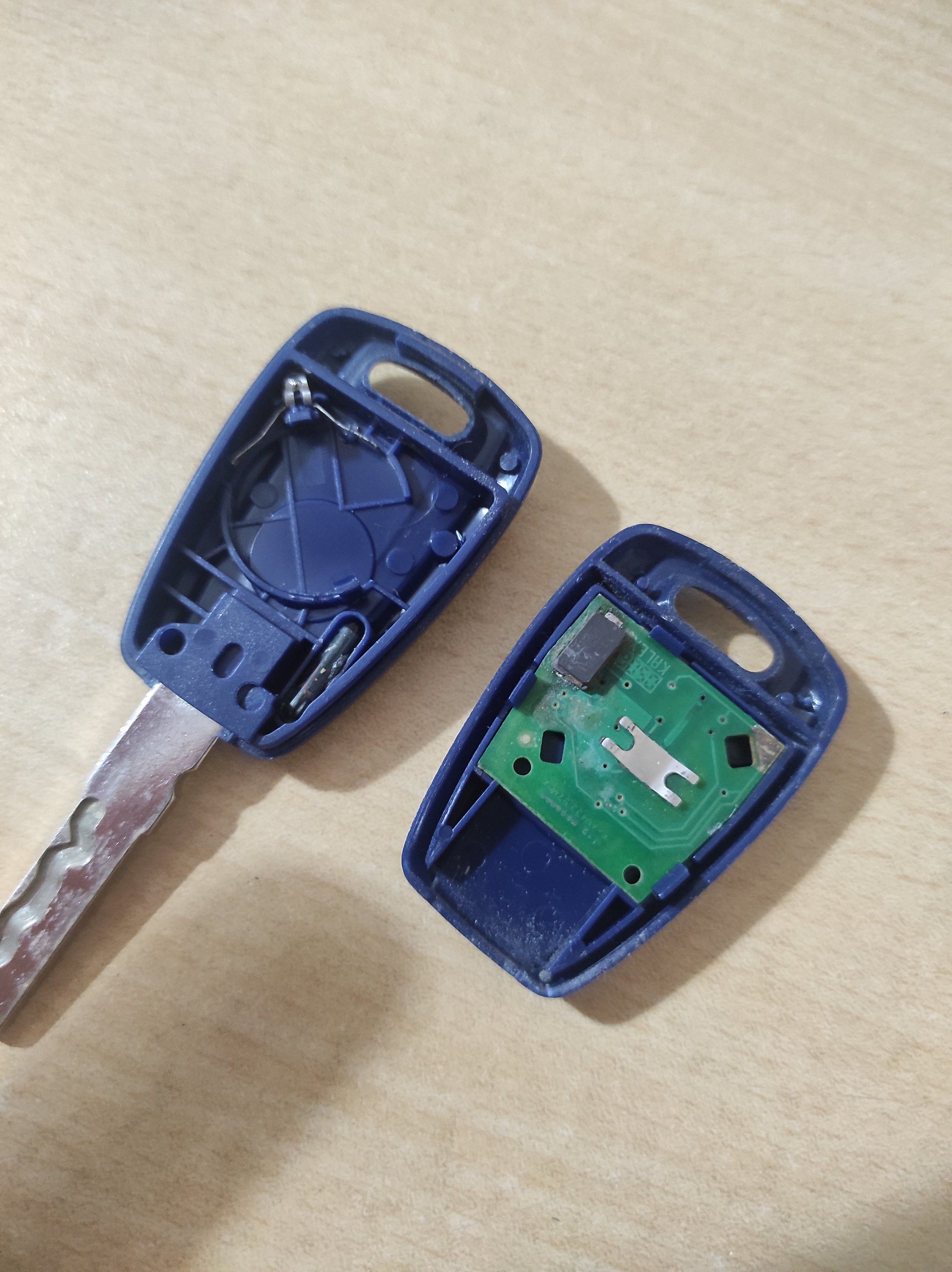

Merhaba arkadaşlar yaklaşık bir hafta önce 2007 model Fiat Doblo Panorama family 1.3 satın aldım aranızda yeniyim bir konu hakkında görüşlerinize ihtiyacım var aracın 3 tane anahtarı mevcut bunlardan iki tanesi kumandalı diğeri kumandasız yedek anahtar iki kumandalı anahtar ile de bazen sarı immobilizier ışığı sönmüyor dolayısıyla aracı çalıştıramiyorum bu durumda kumandasız anahtarı taktigimda sarı ışık sönüyor ve aracım çalışıyor sorun ne olabilir yardımlarınızı rica ediyorum şimdiden çok teşekkür ederim

İyi bir oto anahtarcıya ihtiyaç var

Geri dönüşünüz için teşekkür ederim yunus bey varsa bildiğiniz bir anahtarcitavsiye ederseniz memnun olurum Bir kaç anahtarciya sordum yeni anahtar yapılması lazım dediler bende kesin çözülür mu dediğimde beyindende olabilir dediler anahtar için yapıp para alicaklar ama eğer ondan değilse paramda boşuna gidecek varmı usta tavsiyesi olan acaba

Google üzerinden puanlara göre araştırın

Yedek anahtarda sıkıntı yoksa kumandalılar orjinal değildir immobilizerı oluyamıyordur.

Kumandalı kar orjinal gibi resim ekleyebilirim genelde okuyor sorun olmuyor ama bazen okumuyor IMG_20230411_014216.jpg
