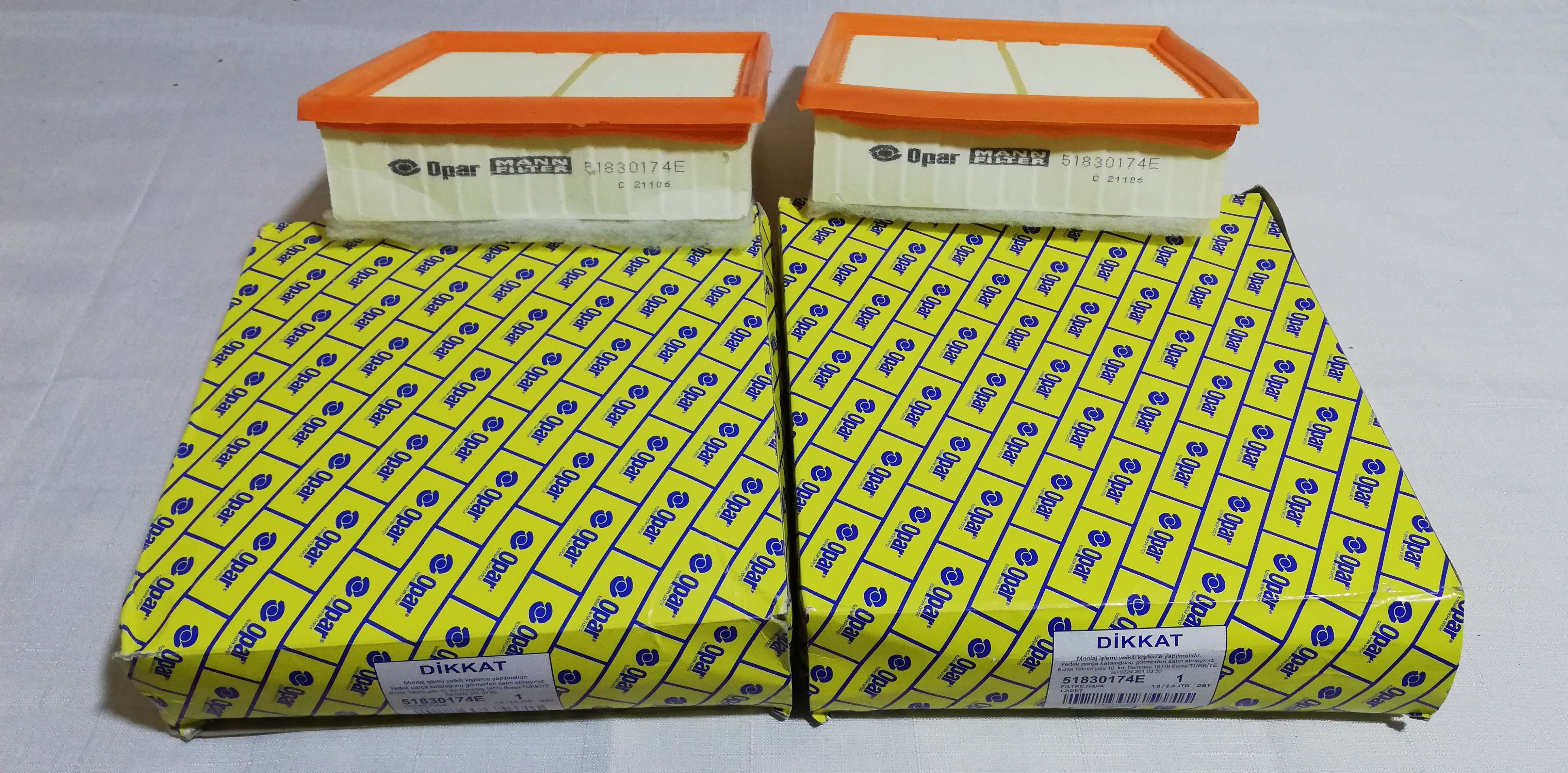

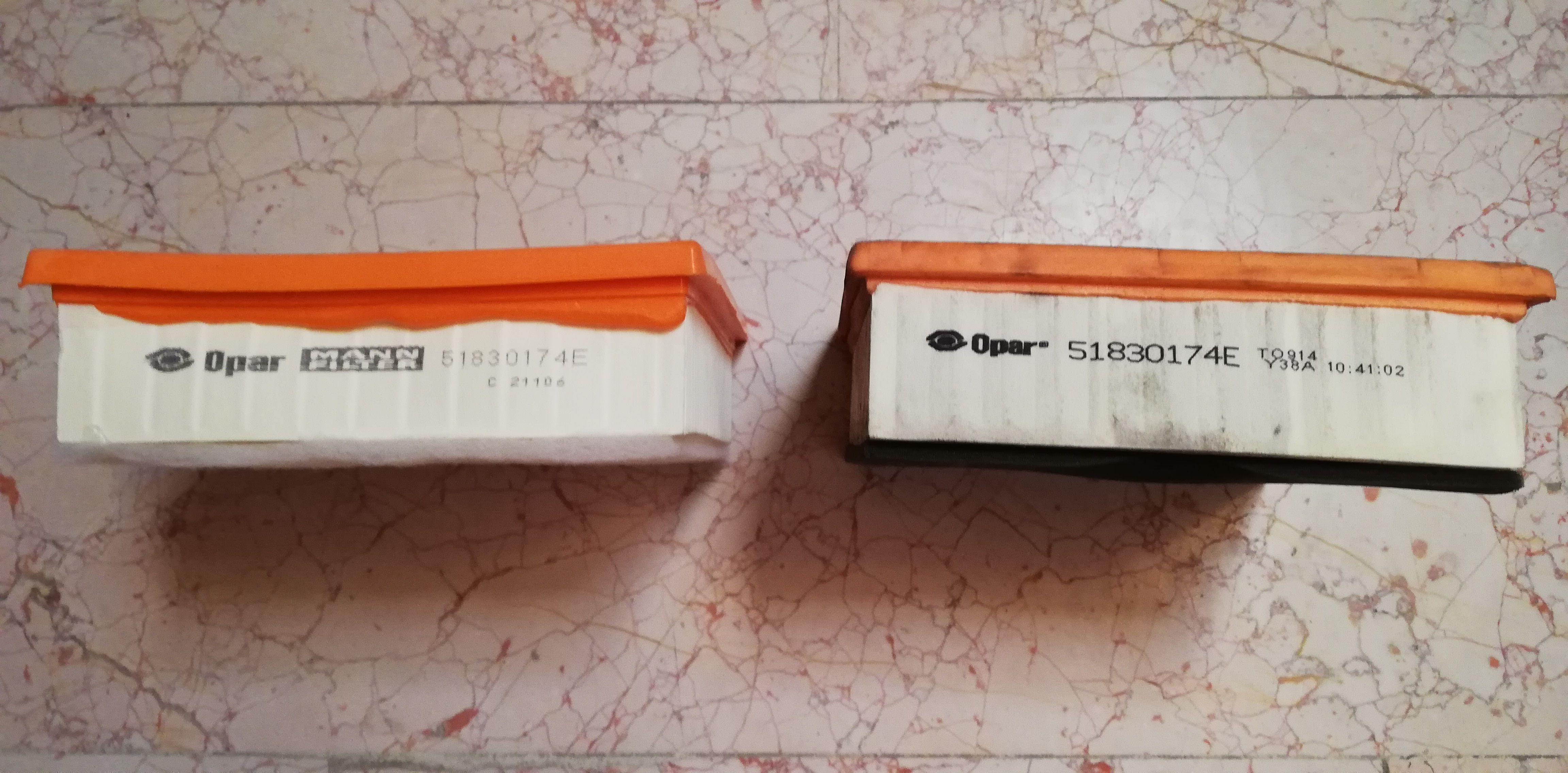

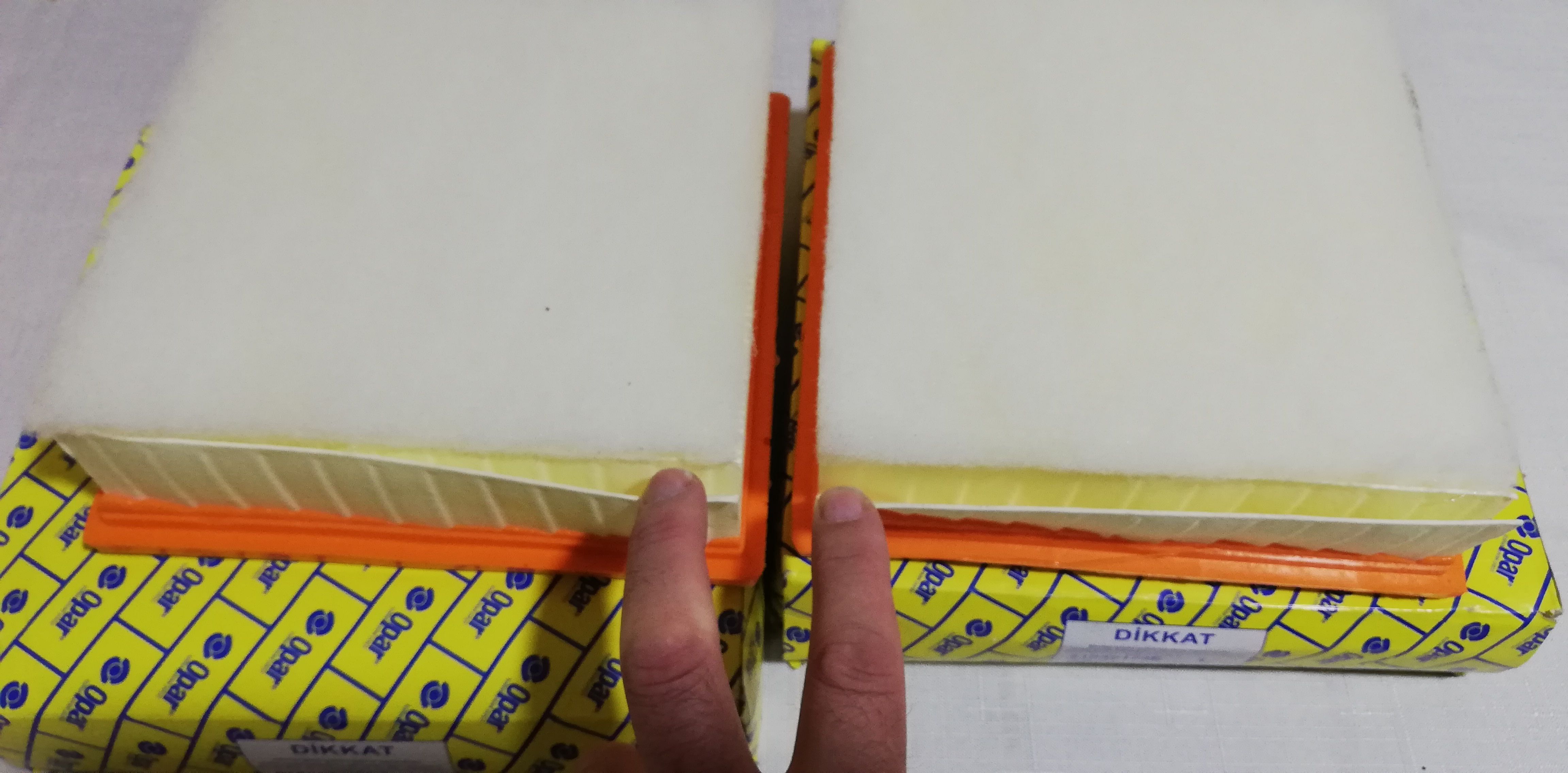

2013 Dobloya internetten opar hava filresi aldım.
Eskisinin alt kısmı siyah sünger
Yeni aldığımın altı elyaf gibi bir şey sahtemi yoksa normalmi.IMG_20211112_111413.jpg

Farklı marka olduklarıda oluyor Opar yazıp farklı özellikle filtrelerde çıkabilir ama renk farklılığı orjinal sahte ayrımı yaptırmaz filtre üreticileri farklı şeyler deneyebilir mesela polen filtresi böyle beyaz olanı da var karbondan üretilenide var.Kaliteli bir filtrede yüzeyler simetrik olur mesela sizin paylaştığınız beyaz filtrede sünger kenarı açık kanallar görülüyor, kanallar simetrik değil ,kenar plastikleri girintili çıkıntılı orjinal olmadığı belli. Opar olarak satılıp da aslında orjinal olmayan ürünlerde var kutusu Opar sadece.Yerli olan üreticilerde var güzel filtreleri var mesela bulunduğum ilçede bazen bakımı yaptırırım arkadaşta genelde Şampiyon filtre var ve bu dediğim bütün simetrik özellikler ve kalite filtrede var on bin bakımı sonunda filtrede de herhangi bir anormallik görmüyorum.Takıntılı olanlar için illede orjinal olsun diyenler için filtre grubu pahalı değil İnternetten alacağına parçacıdan direkt görerek almak bence daha mantıklı.

Beyaz olan bence sahte hocam çünkü hadi diyelim mann filtre üretmiş böyle orantısız olması imkansız. Kesimler düzgün olurdu, conta plastiği böyle aşırı taşmış şekilde olmazdı, beyaz elyaf benzeri filtresi böyle aralıklı altını gösterecek şekilde olmazdı. Ben mann filtrede kullandım böyle göze batan hata yoktu kesinlikle.
Anlamanın bir yolu da gerçek mann filtreyse ateş tutunca kolay kolay tutuşup yanmamalı.

Beyaz olanın conta baskısı taşmış. Şekli duruşu Opar Mann yazması bence de sahte olma ihtimali yüksek.

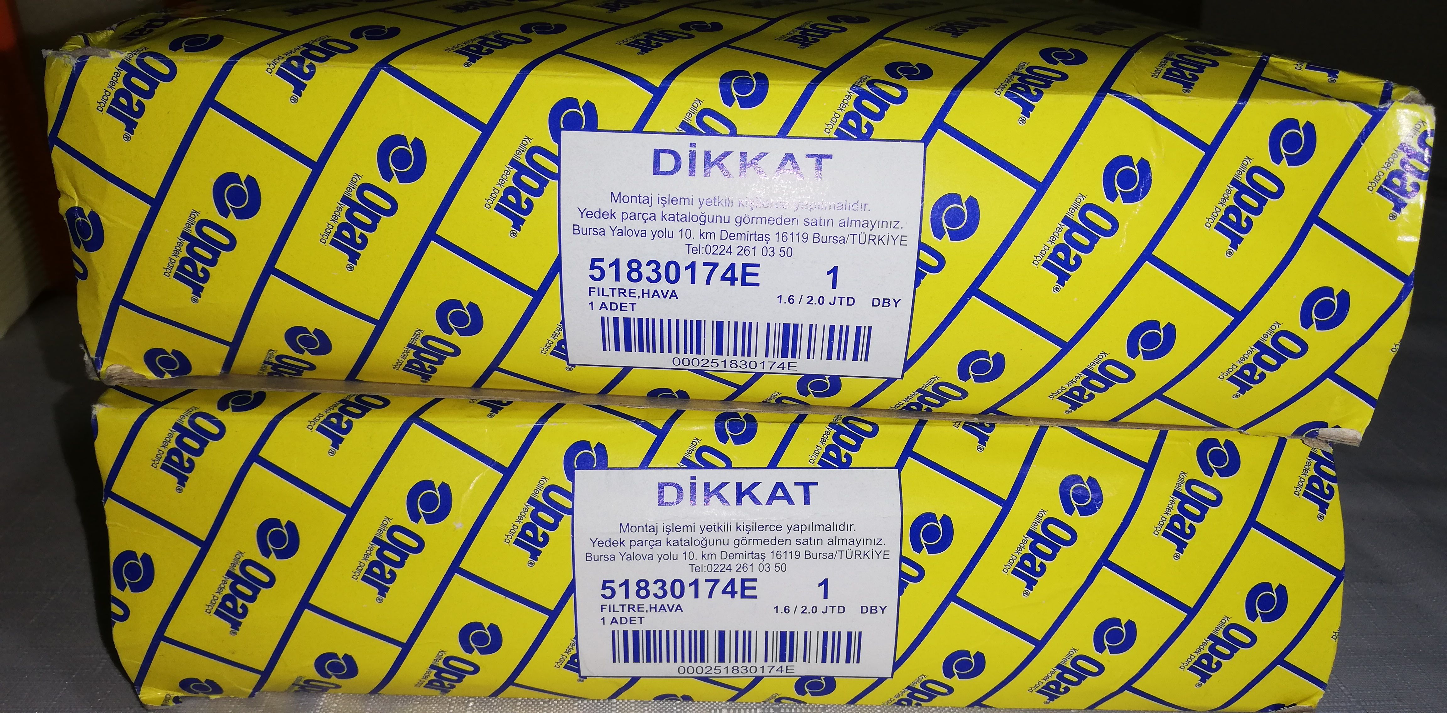

Kutusu duruyor mu beyaz olanın?
Duruyorsa çekip atabilir misiniz?
Büyük ihtimalle sahte. İnternetten opar almayın filtron tavsiye ederim. Satan firma az ve sahtesi şimdilik yok gibi. Opar alacaksanız sağlam parçacıdan ya da servisten almak en iyisi. E parça.com ünlü oto sponsorumuz yardımcı olacaktır oparda.

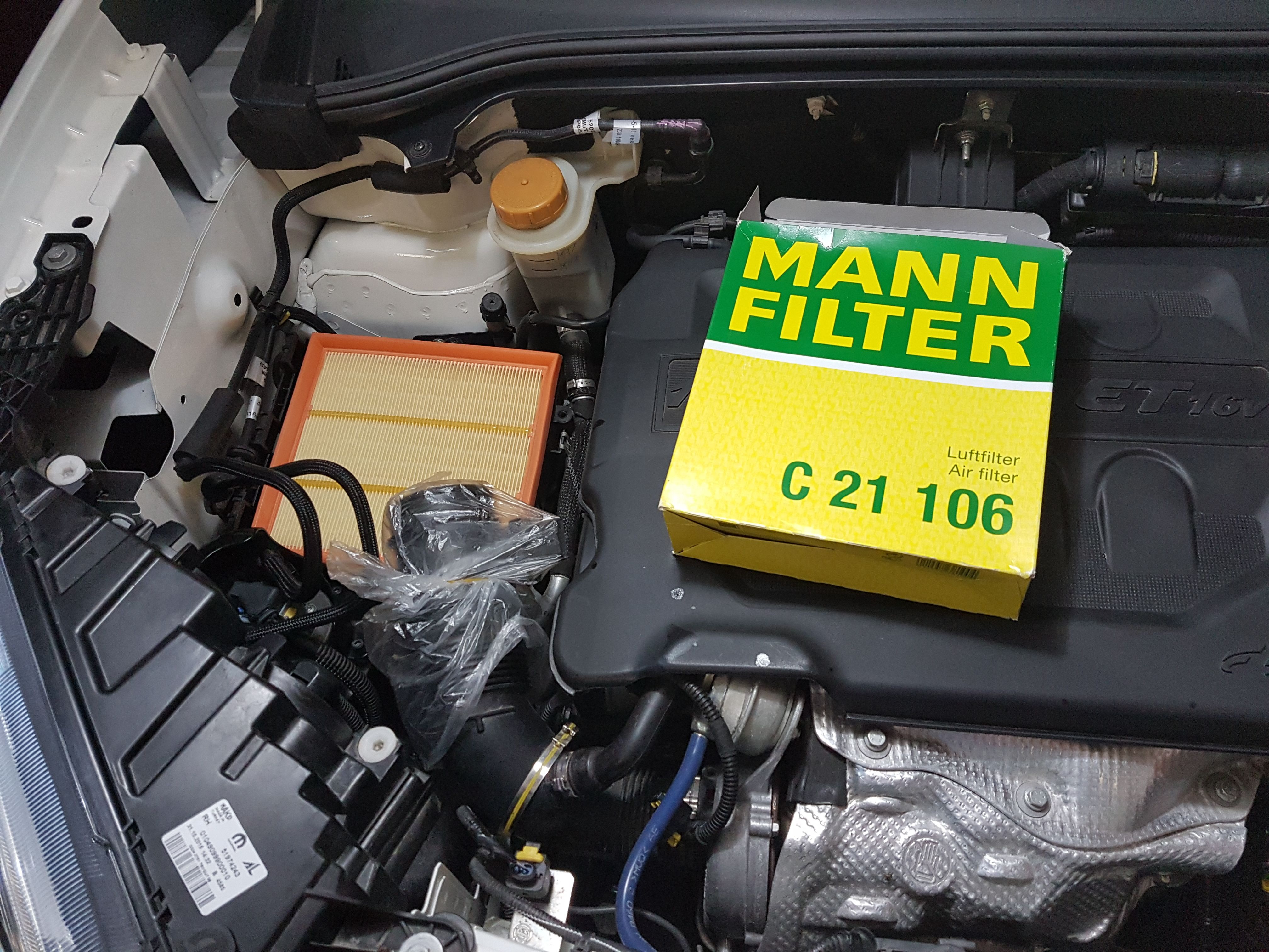

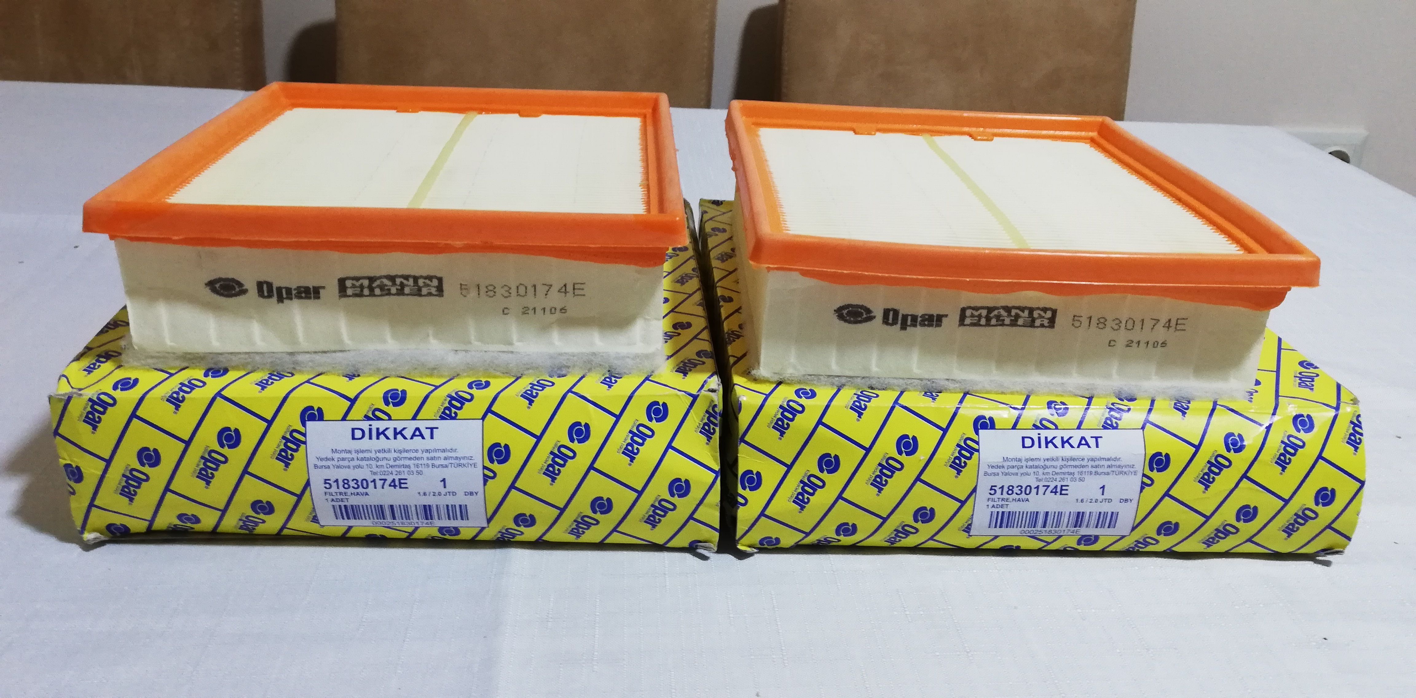

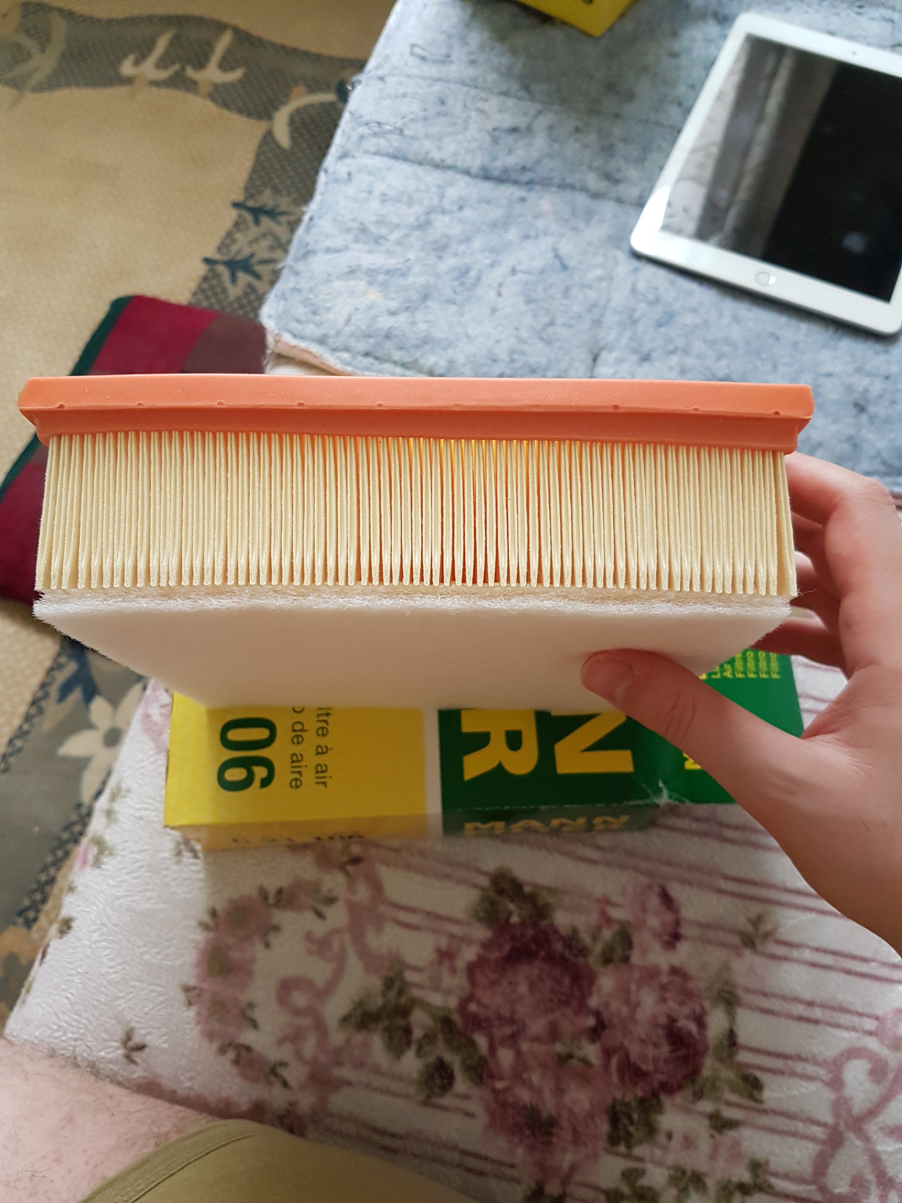

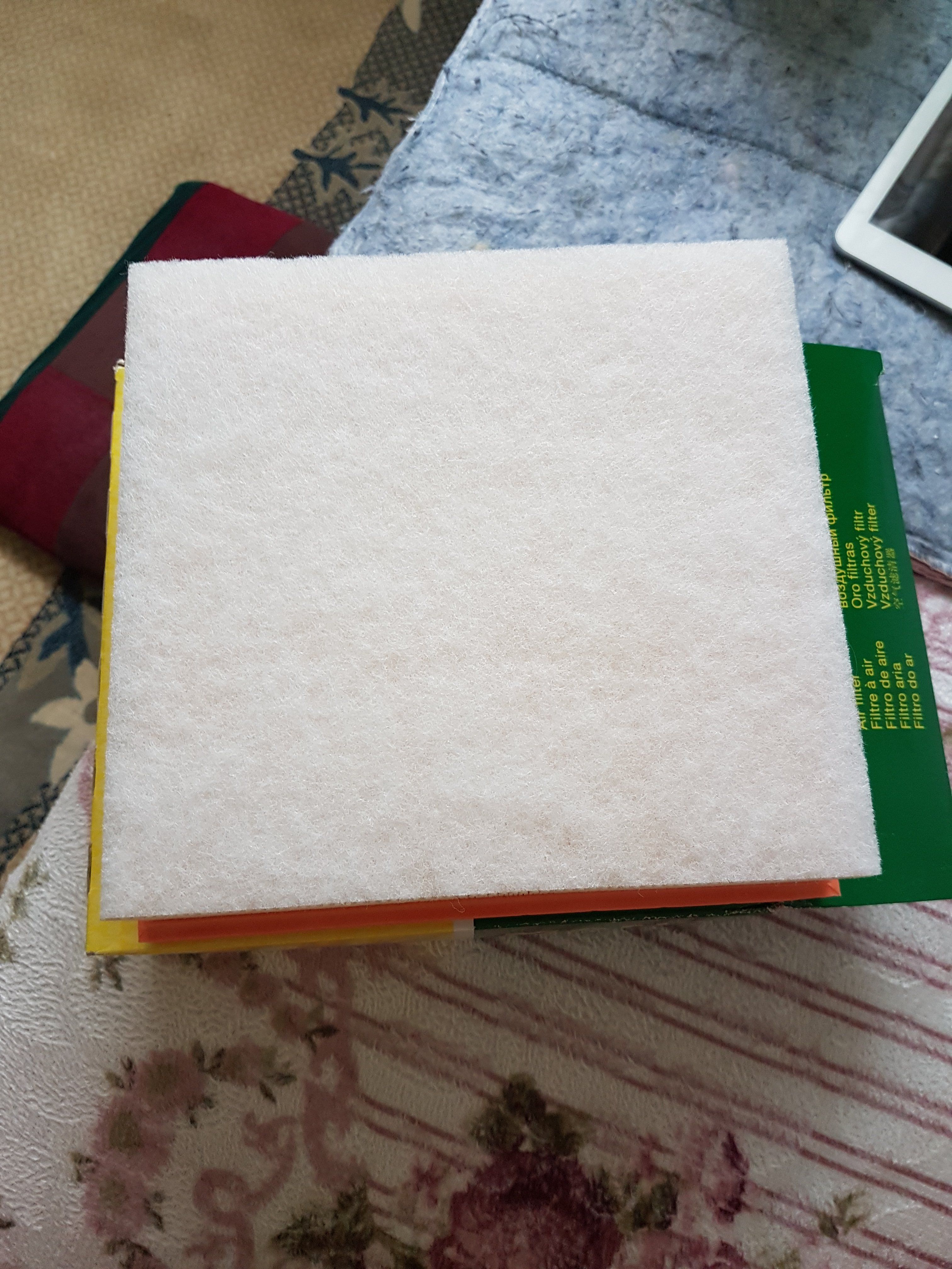

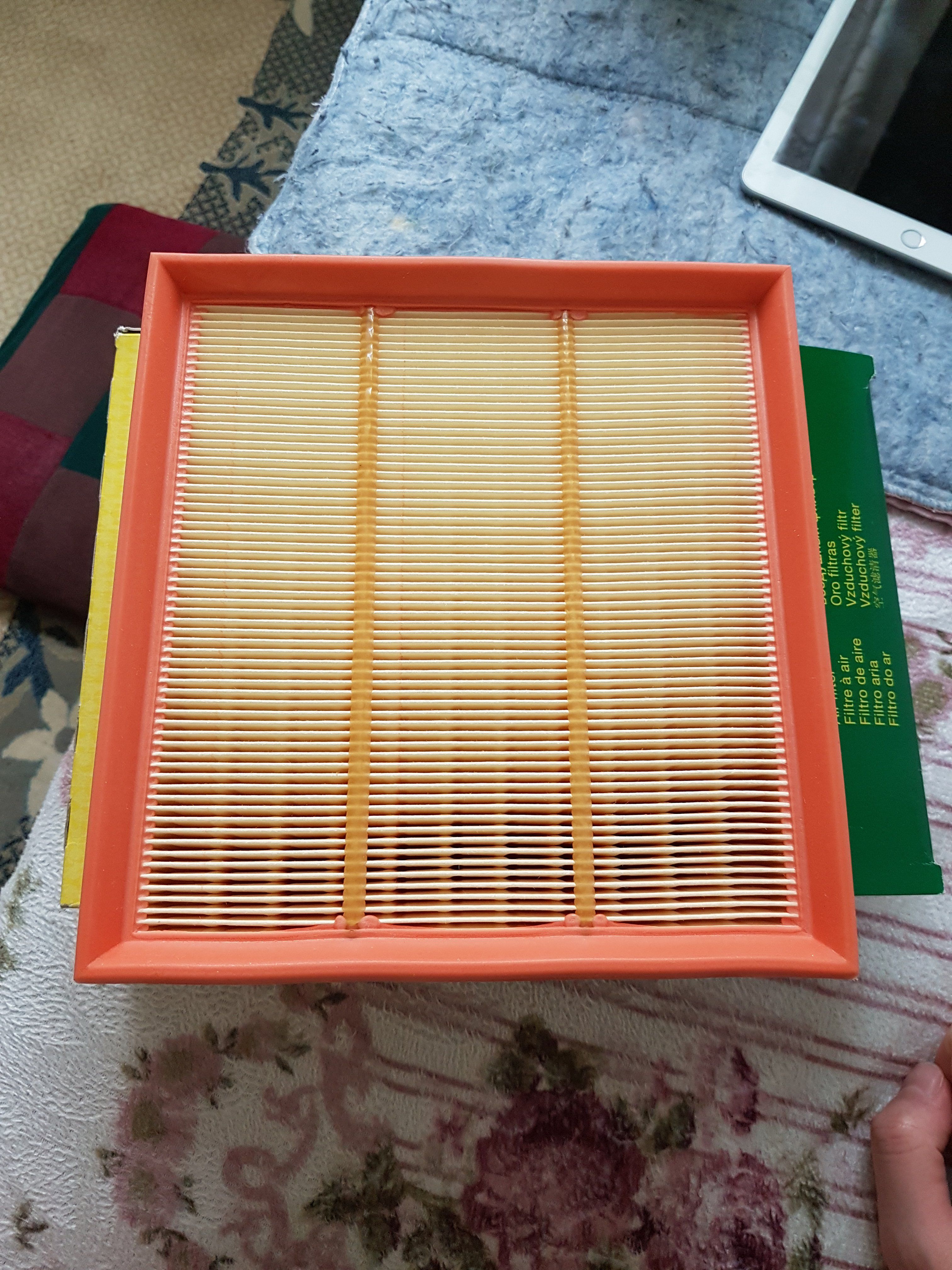

Önceden aldığım mann filtrenin resimlerini buldum.

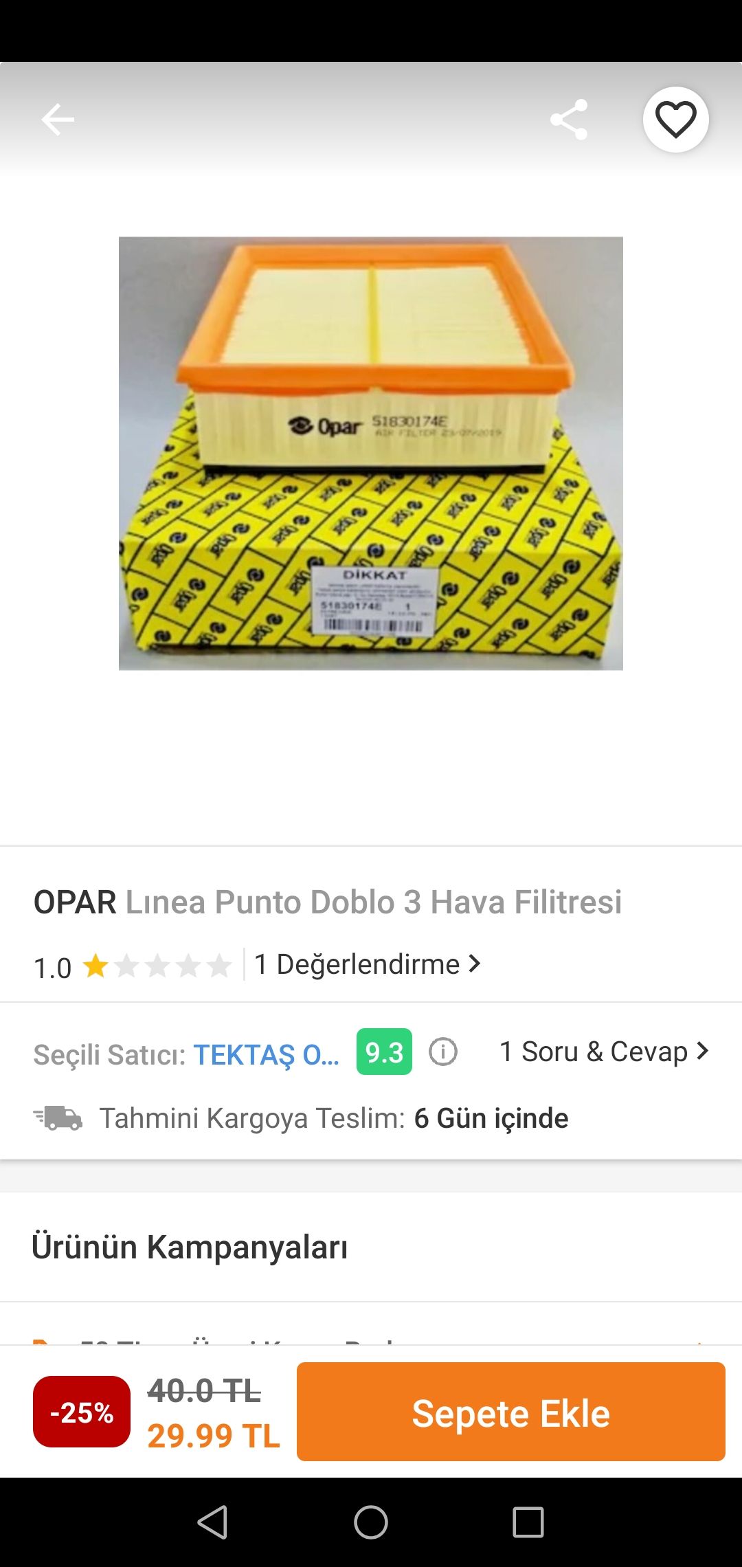

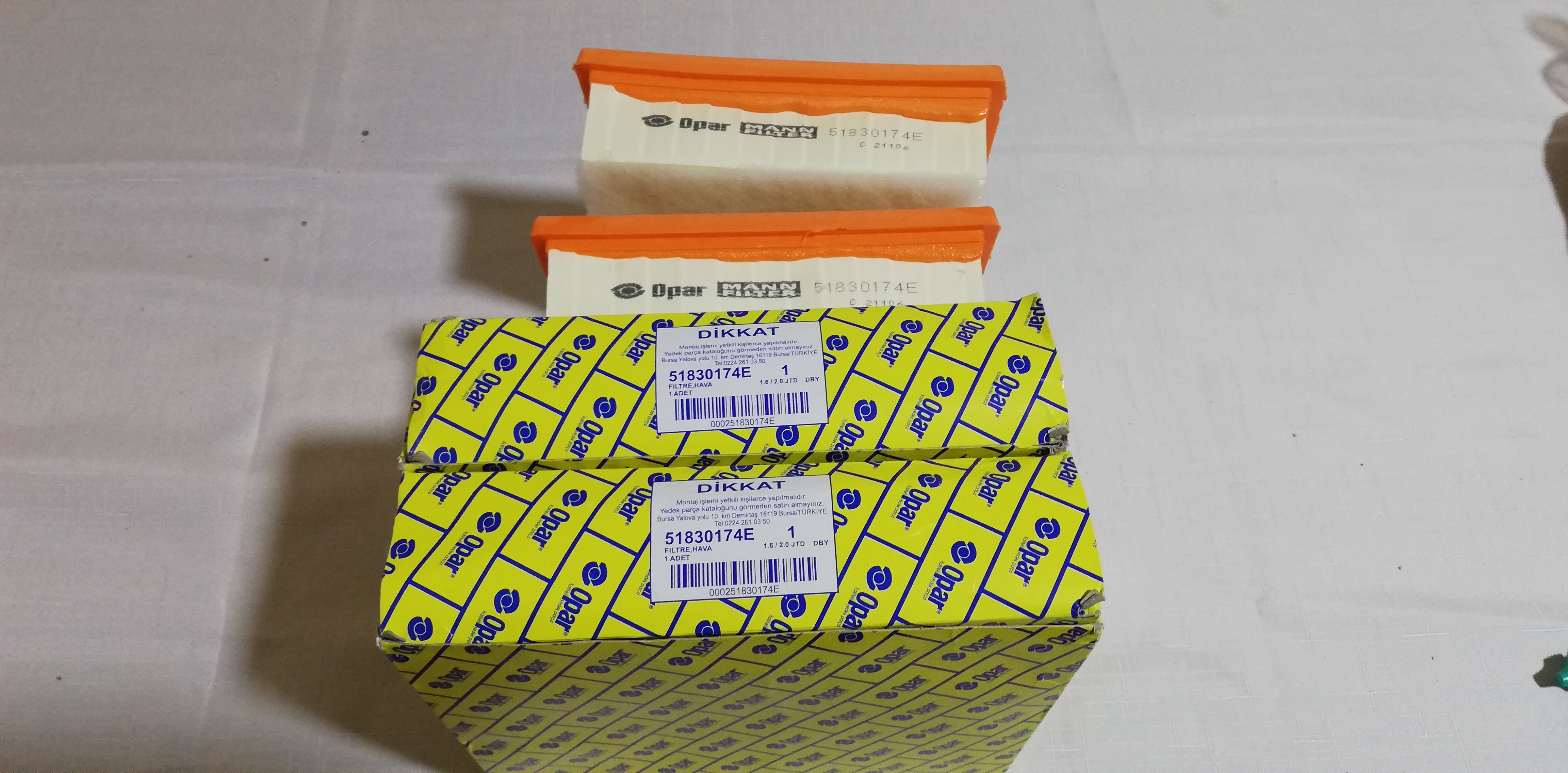

Aynısı içi başka kutu opar konulmuş gibi. Geri iademi edeyim yoksa kalsınmı. Adet fiyatı 30 TL.
Hocam bence iade edin paranızı alın üstüne biraz daha koyar orjinalini alırsınız
Aynısı olması imkansız iç piyasada 120-150 arası dış piyasada 12 euro civarı. Hem opar kendi filtresini üretebiliyor diye biliyorum neden mann’dan alsın? Alacaksa ufi varken mann’dan almazlar.

Orijinal filitreyi servis dışında bulamazsınız.Servislerde ki yedek parça fiyatıyla sanayideki arasında çok fark yok aracınıza yazık etmeyin bakımını dışarda yaptırıyorsanız en azından filitrelerinizi servisten satın alın.Serviste takılan filitre ile aracımın ilk yıl bakımınd takılan hava filitresini kendi gözümle gördüm birebir aynıydı.Hava filitresini 5 bin km olunca değiştirmek için sanayiden orijnal diye aldığım hava filitresi sizin resimde gösterdiğinize benzer şekilde beyazdı serviste takılan siyahtı.Aracınızı riske atmayın servisten alın filitreleri.
