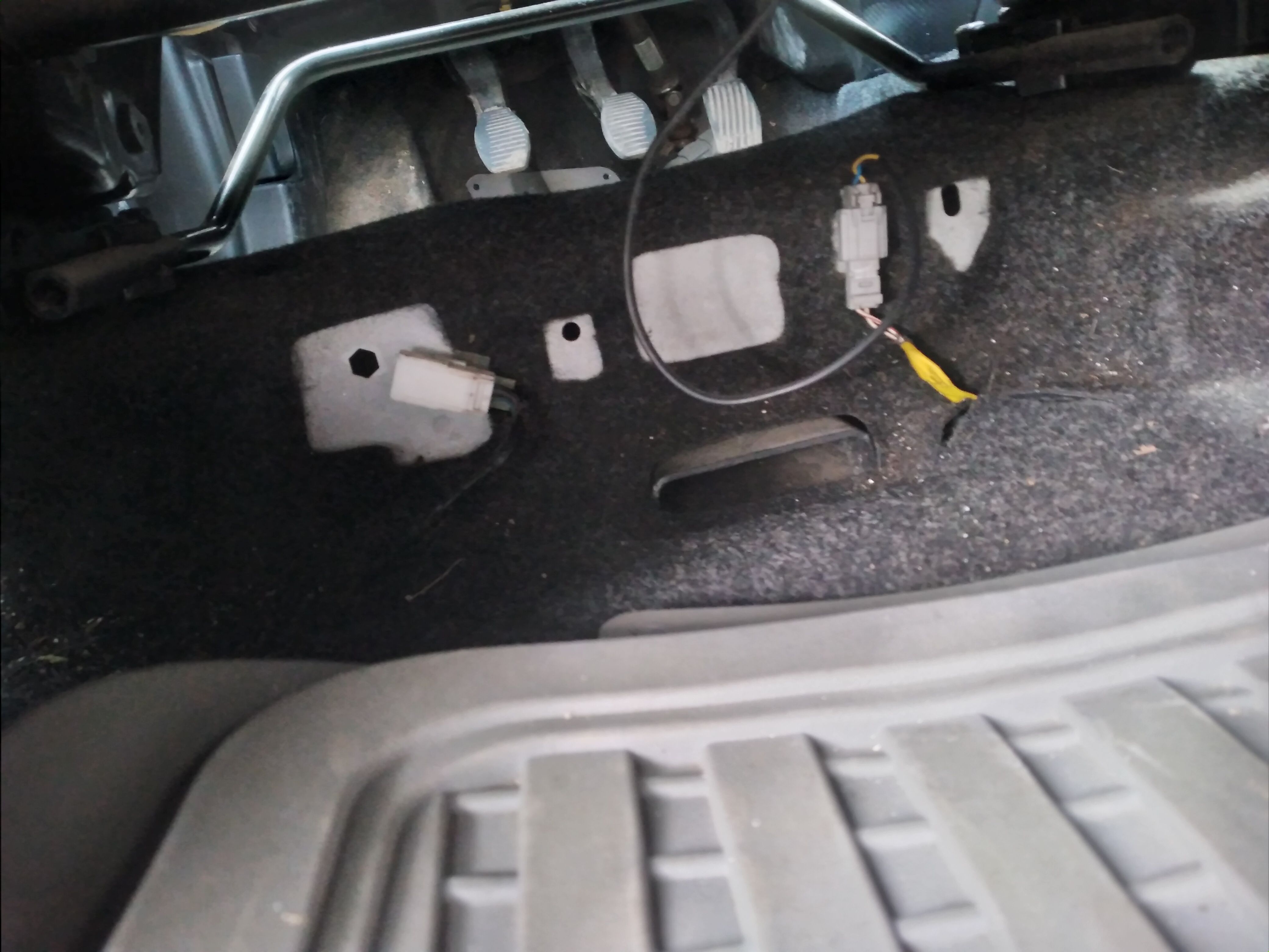

20220313_121402.jpgarkadaşlar merhaba aracım 2015 d4 doblo gorunduğu gibi şöför kolruğu altındaki soketin 1 tanesi boşta hepsindemi bile oluyor. Not: airbag arıza işığı yanior

Koltuk ısıtma gibi özellikler olan modellerde o segmentte yoksa orası boş kalıyor sonradan yapılma durumuna istinaden.Dolu olan emniyet kemeri soketi oda airbag sistemine bağlıdır beraber çalıştığı için onda bile hata olsa yine airbag hatası verir.
