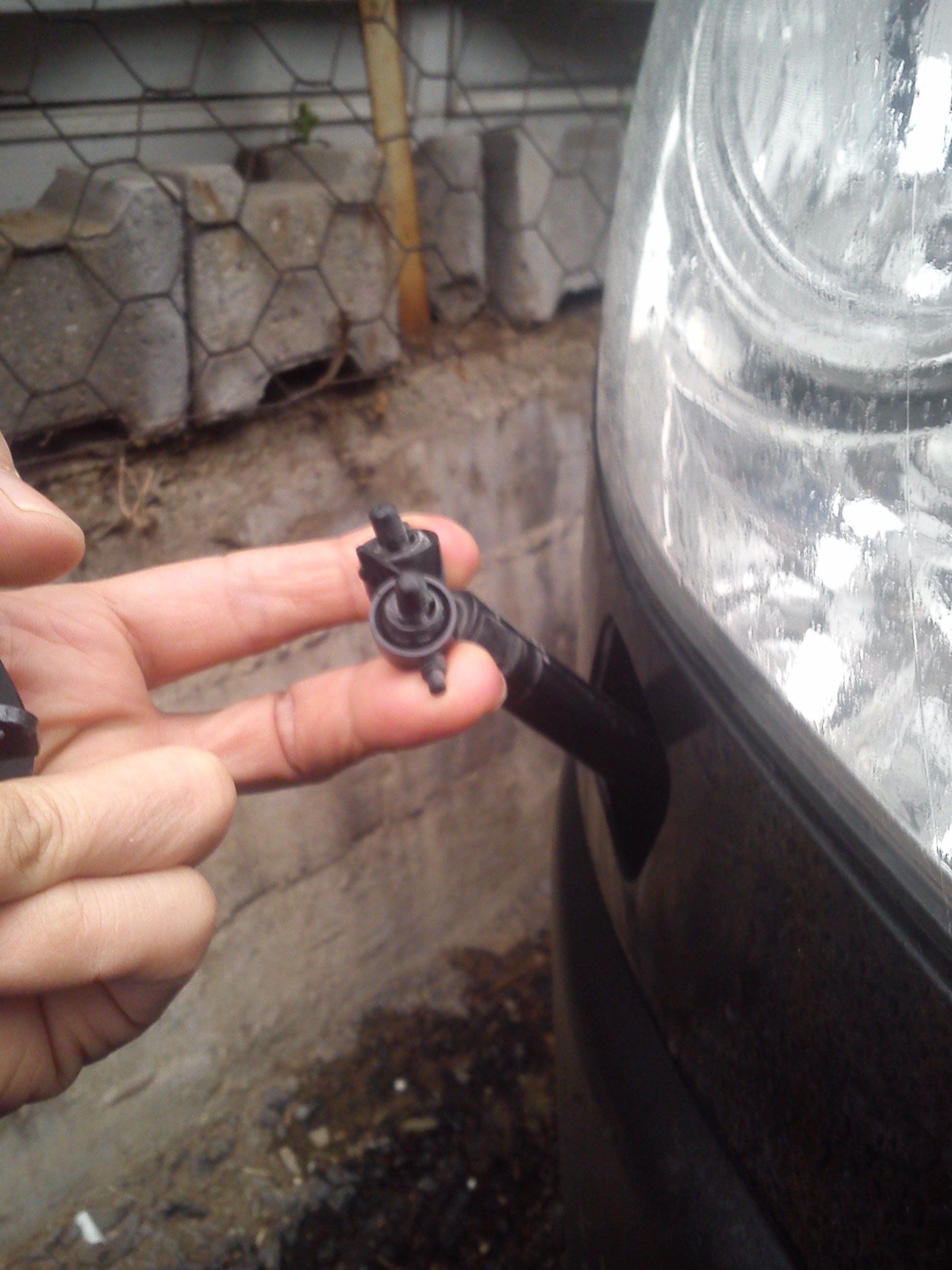

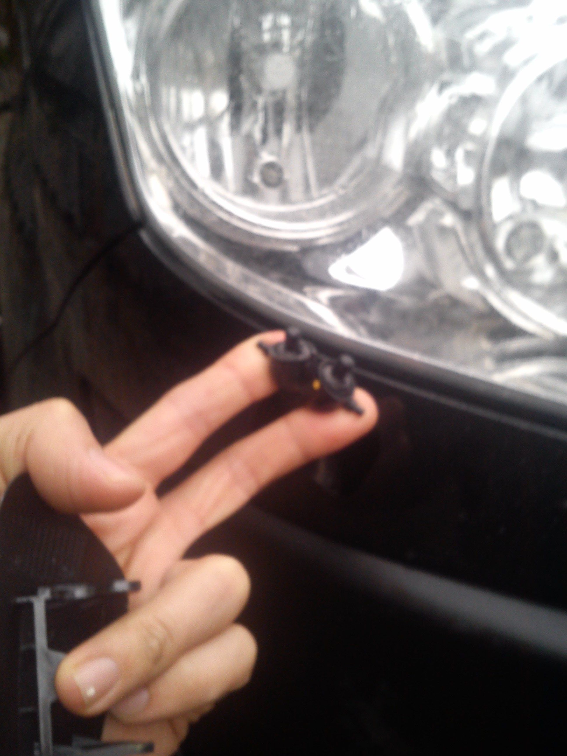

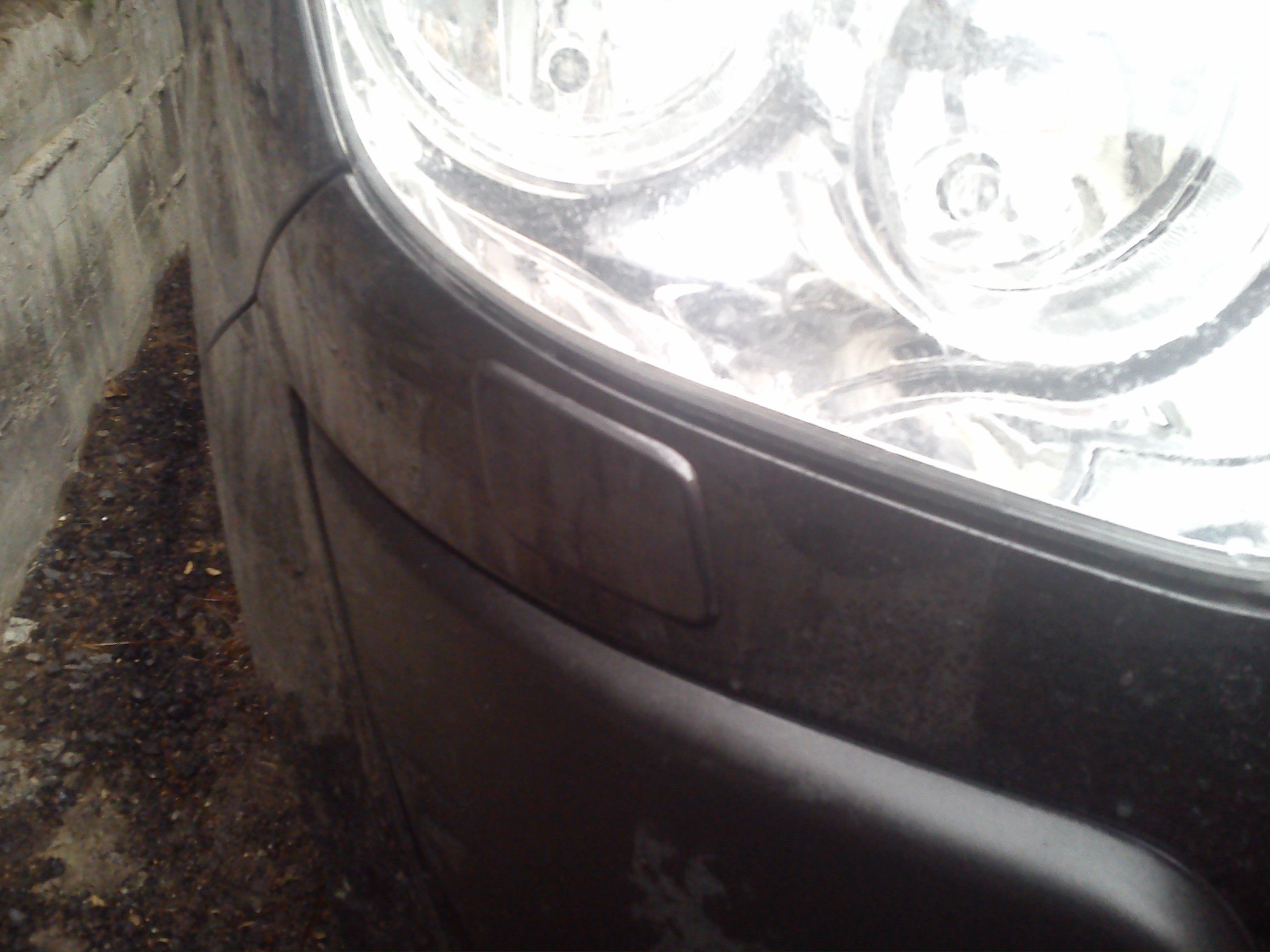

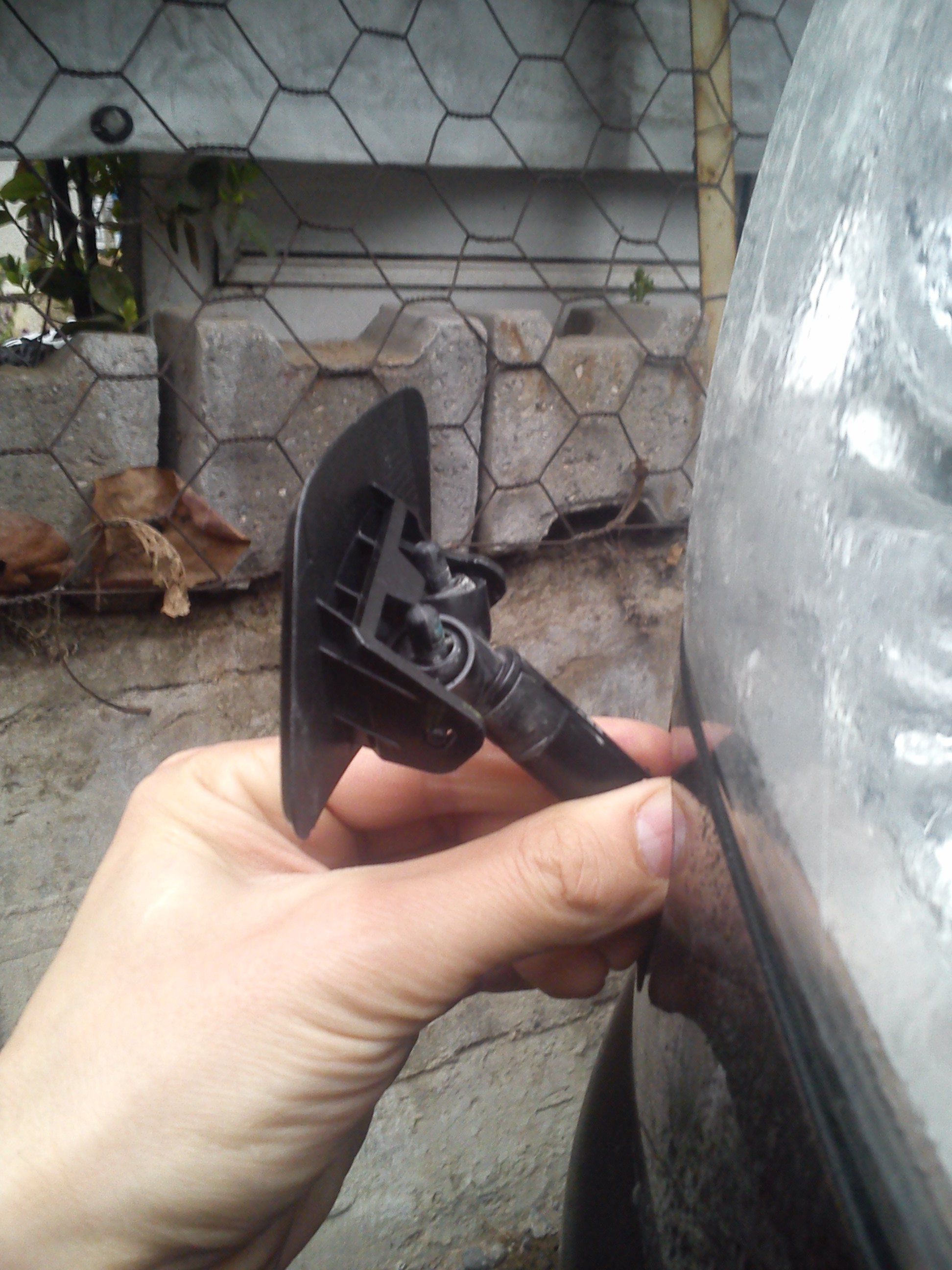

arkadaşlar benim kapak anca geldi servisten ve az önce taktım.tam orjinali gibi yapışmadı sanki ama far yıkamayı çalıştırmadım.başkasına çalıştırtıp kendime bakmak istediğimden.belki çalıştırınca motor geri tam gidip daha iyi yapışabilir kapak.ama yinede iyi ve servis boyatıpta gönderiverdi sağolsun.kendi araçları ile gönderdiklerinden biraz gecikti.
