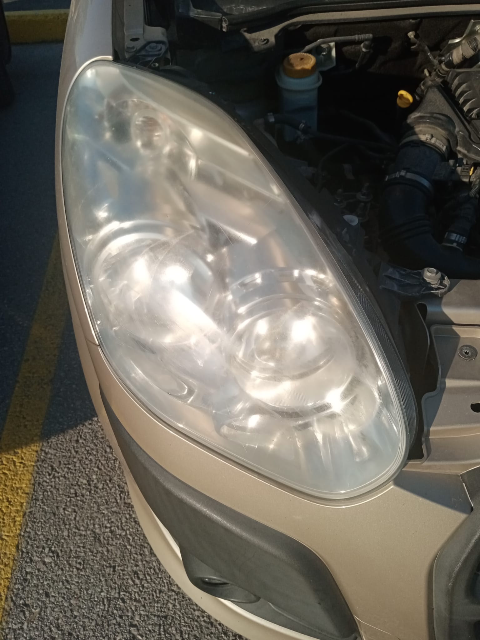

Farkın bu kadar olacağını düşünmüyordum
Kocaeli Gölcük cevresinde yaptırmak isteyene arkadaşın numarasını verebilirim

1 ay sonra eski halinden daha kötü oldu benimkiler temizlettikten sonra. Umarım sizinkiler aynı kalır.

Boyacı arkadaşıma yaptırdım ince zımparayla düzledi, pastayla parlattıktan sonra tütsüyle koruyucu ilacını vurdu 1 yıldan fazla oldu aynı parlak durumdalar,bazıları sadece parlatıp cila yapıyor yeterli değil onun üzerinde koruyucu tabakası oluyor koruyucuda vurulursa uzun süreli olur.Bu koruyucu uzun süreli solma engellemesi açısından fabrikada da vuruluyor

Tanıdıklarda aynı arkadaşa yaptırdı 5-6 aydır sıkıntı yok

Kloruform ile yapilirsa gayet saglikli oluyor ama yok vernikti pastaydi gecici cozum

Pasta cila uzun soluklu olmuyor. En son zımpara ve kloroform ile yaptım. Bir yıl oldu sorun yok.
