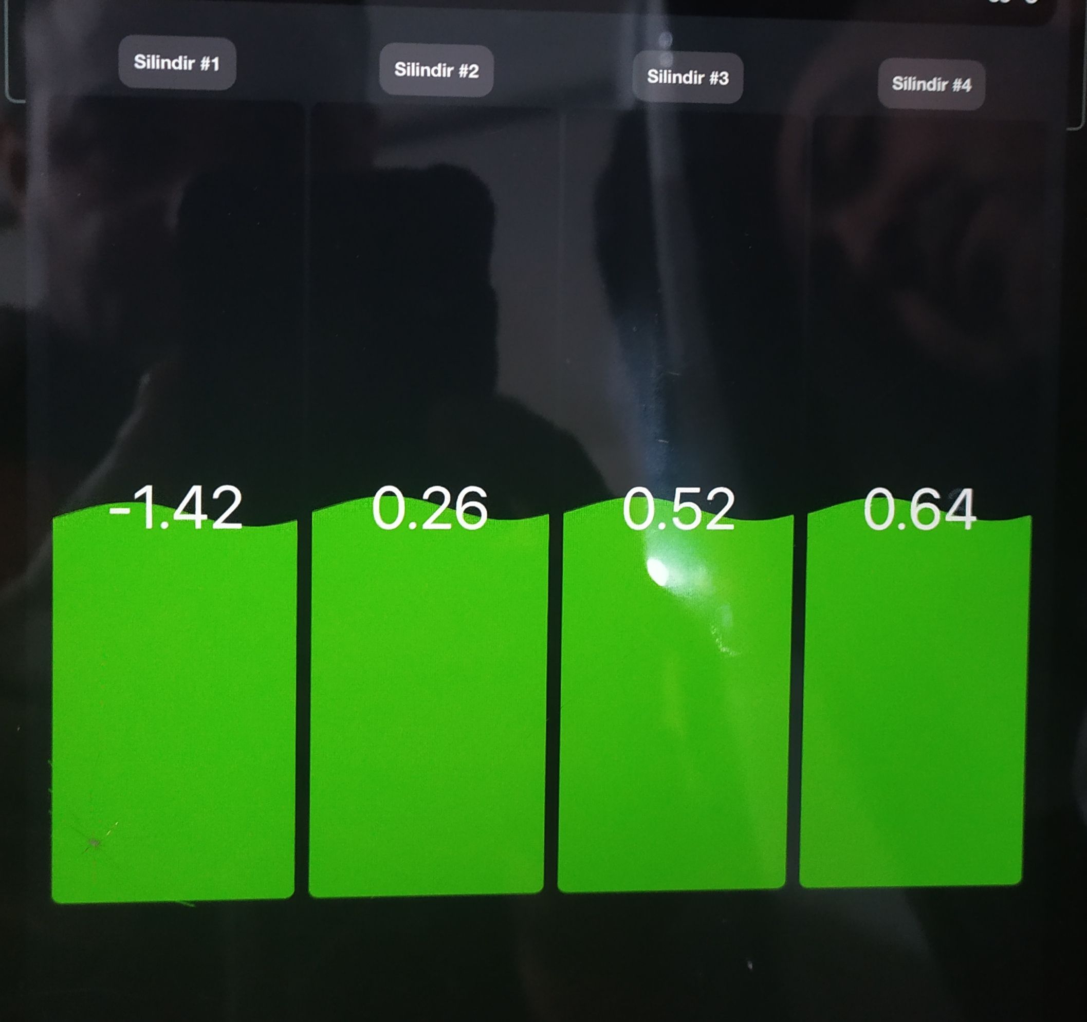

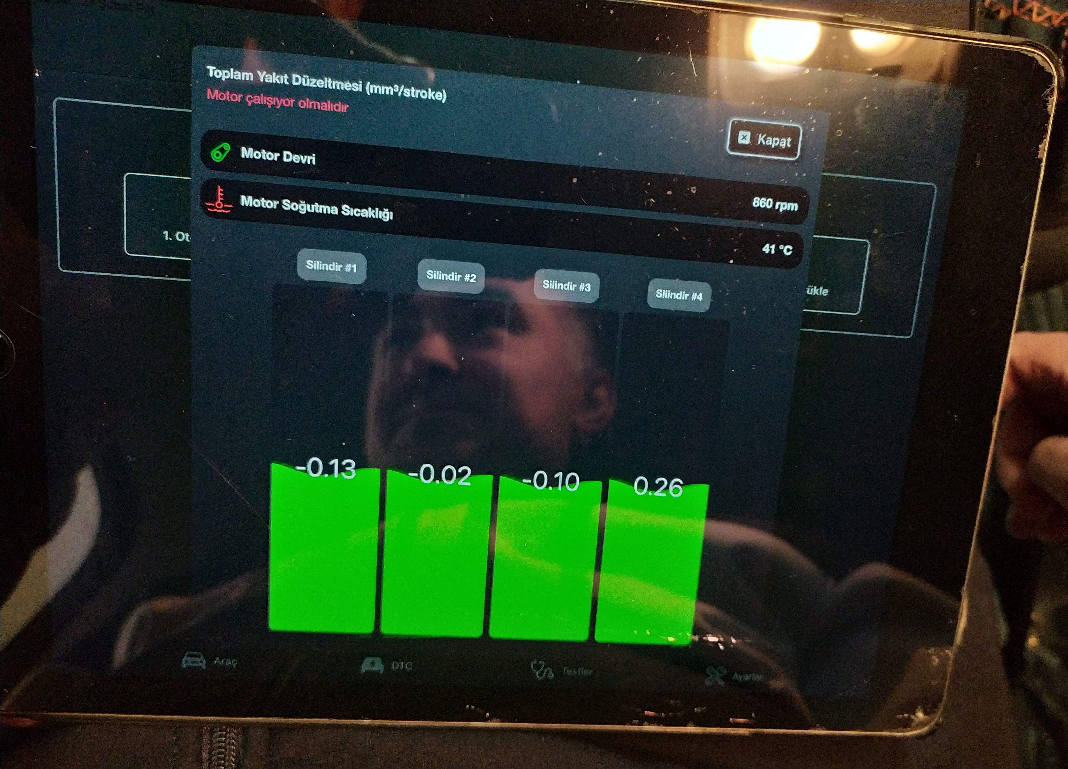

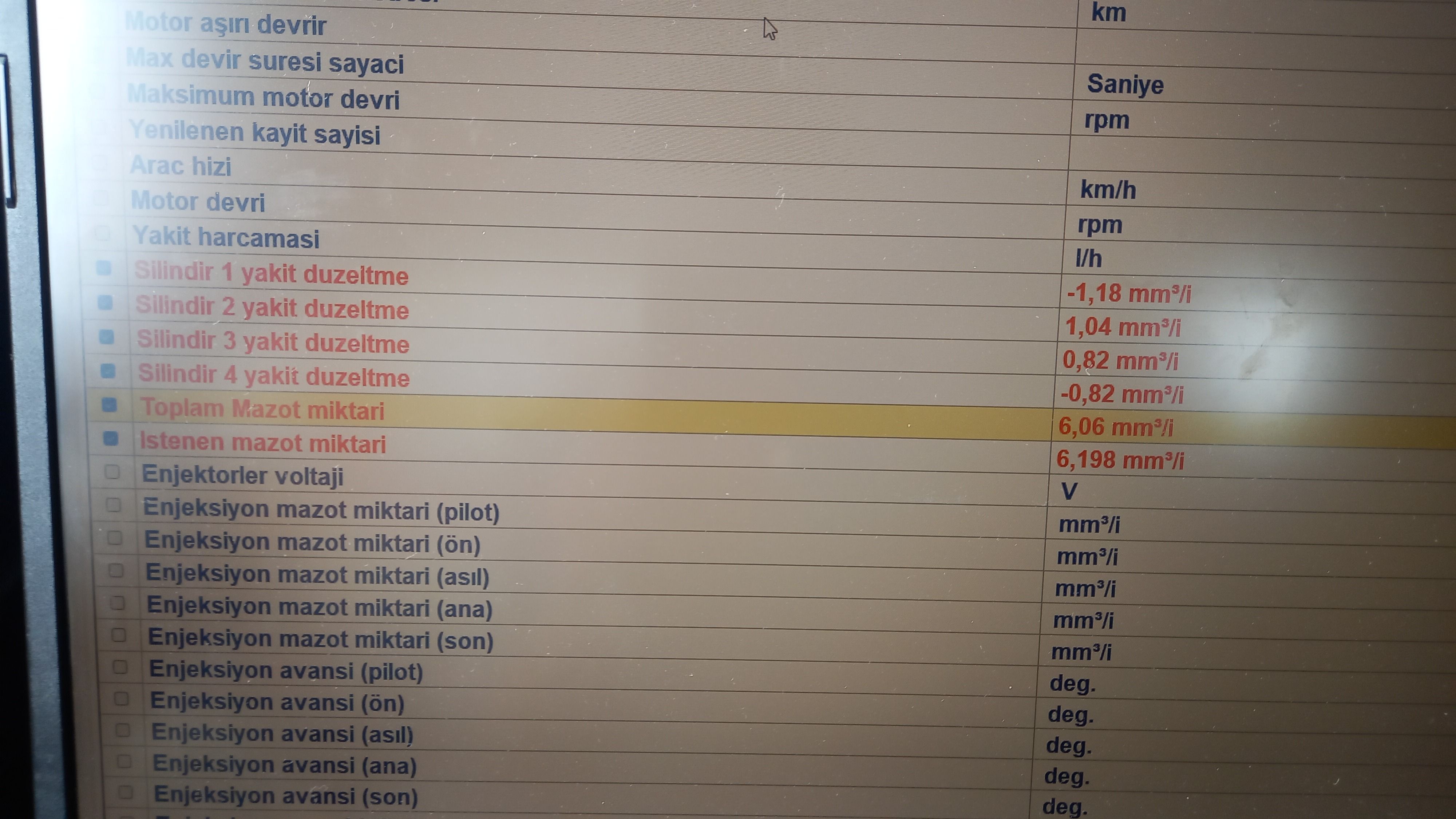

-1 ile +1 arası normal kabul edilir diye biliyorum motor temizlik katkisi gibi yakit deposuna konan temizleyiler enjektör ayarlarını bozuyormus dün istanbulda enjektörleri temizletip ayarlattım temizlemeden önceki değerler ekteki ilk resimdeki gibidir.-3 küsür olan resim temizlettikten sonra alttaki resimdeki (-1.18 1.04 0.82 -0.82) değerlere geldi ama rejenerasyon yaptirdim 0.50 gibi değerler görmüştüm o an ama Güncel değerlerine bakıp resim paylasirim yenidenIMG-20230529-WA0000.jpeg

Arızalı enjektör -1.42
Kodlama yapılmış sağlam hali -0.13
