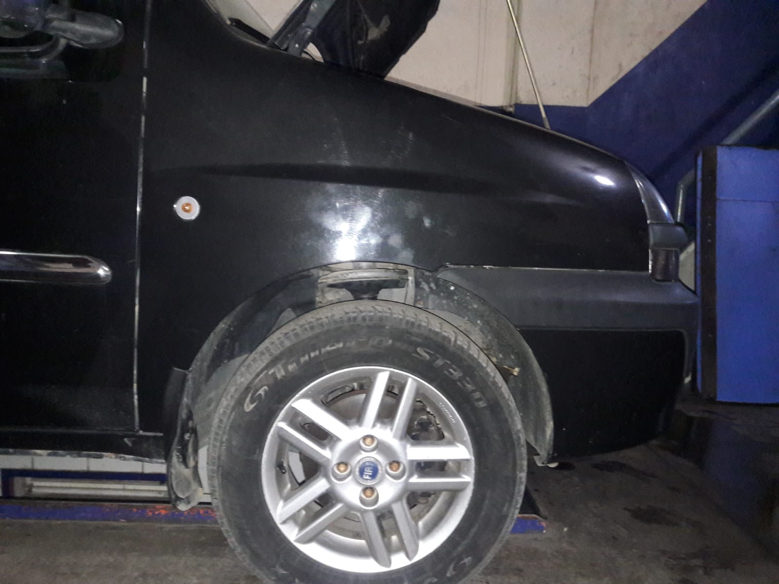

Doblo 2 2007 model aracım var aracımın ön kısmı düşük gibi geliyordu. Lastikler çamurluğa sürtüyordu bozuk yollarda. Önlere yükseltme kiti yaptım. Montajı da çok kolay ve çok sağlam oldu. Aracın orijinalliği kesinlikle bozulmuyor. Aracıma binerken sanki jipe biniyormuşum gibi oldu.
Altı da vurmuyor.
Avcılar sıklıkla araziye girenler için çok ideal altı yükseliyor aracın.
İsteyen olursa her model dobloya yaparım. Yükseltme seviyeleri 1 cm 2cm 3cm gibi nasıl isterseniz olur. Ben 3 cm kullanıyorum. Çok memnunum.

3 cm yükselttiğimiz D1 kasa 2005 model doblo

3 cm yeterli gelmez on cm olur mu ? altına demir koruma yaptırdım sürttüğü için gerçi şuan iyi oldu

Aracınız doblo 1 resimden gördüğüm.
Doblonuzu on cm yükseltmek aslında mümkün ancak aracın ön düzen geometrisi buna uygun değil.
3 cm veya 4 cm yükseltmek aracın yürüyen aksamına zarar vermeden kullanılabilecek ölçü. 3 cm yükseltmek bile aracın duruşunu, yol konforunu çok değiştiriyor. Çünkü 3 cm lik yükseltme kiti aracı 4 cm gibi yükseltiyor.
Aracınıza binerken hemen farkı anlıyorsunuz.
Aracın öndeki düşüklüğü giderilince arka da bir miktar yükselir. Arka akstaki makas düzelip olması gerektiği şekli alıyor.

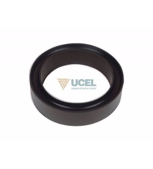

Arkadaş lar bu yükseltme kiti sir oldu valla ne bi ben yaptım oldu o yaptı oldu ama ne yaptınız tamam yükseltme yaptınız onu öğrendik lakin nasıl ne koydunuz lastik takoz mu yoksa kimsenin bilmek istemediği birşey mi var açıklayın veya bunları yazmayın ben yaptım öteki yaptı böyle muhabbet olmaz lakin öyle olacak ti kendinize site kursanız bari

Hocam ön yaylara plastik get koyuyolar lastik tarzı hem araç yükseliyor hem de çökmüyor arka yaylara koydum ben yükten dolayı

D3 var arkalara yaptık biz şuan kullanıyorum parçacılarda var ön düzenciye gösterirsen anlar halleder zaten

Sadece arka taraf için mi geçerli? Ben ön tarafı biraz daha yükseltmek istiyorum bu mümkünmü

Mümkün ona da uyuyor siz ön düzen yapan ustaya söylersen get koy diye koyar zaten
