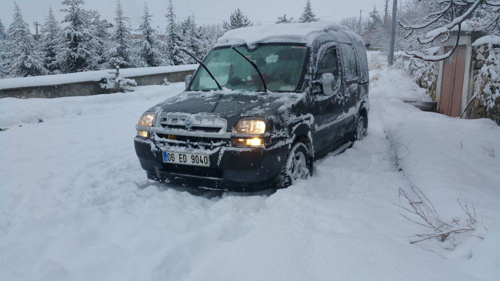

tabiki doblo parca konusunda yakit konusunda gorsellik konusunda herturlu gideri var doblonun 20161231_083852.jpg
