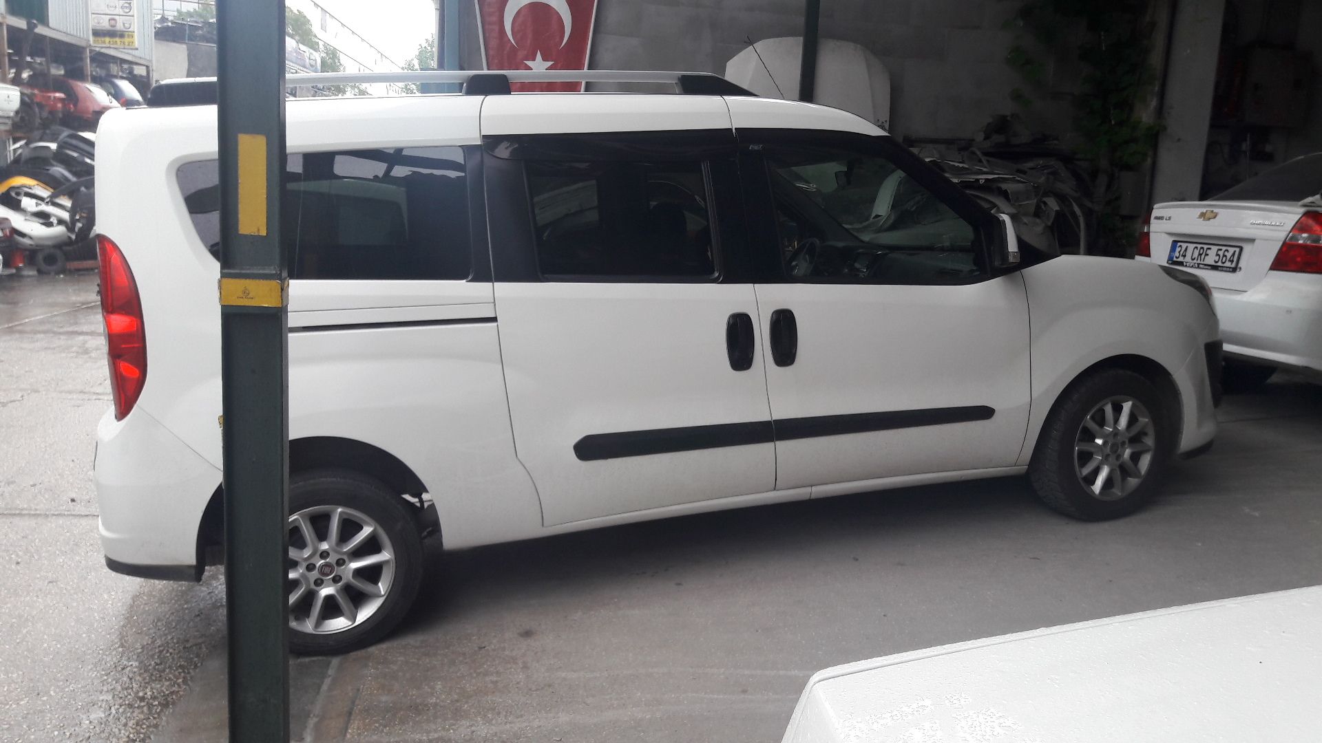

Lastik IMG-20210706-WA0010.jpeg2012 maxi ye uyar mı?
Aile aracı olarak kullanıyorum yük atmıyorum

Forumda daha önceki başlıklarda 205/60/R16 kullananların davlumbaza çarptığını yazdıklarını gördüm.Ben çelik jant dediğimiz orijinal jant dışında 2 adet sac jant üzerine takılı olarak bijondan bijona söküp taktırdığım 2 adet ön kışlık lastikte davlumbaza sürtme sorunu yaşamadım fakat kısa süre kullandığım için size sormak gereği duydum 205/60R16 lastikle kullanımda iç davlumbaza sürtme sorunu yaşadınız mı 4 yıllık kullanım sürenizde?
Ben kullanıyorum ve sürtme vs yok. Güney Amerika ülkelerinde üzerinde 205 60 16 ebatlı lastiklerle satışı yapılıyor bildiğim kadarıyla.
