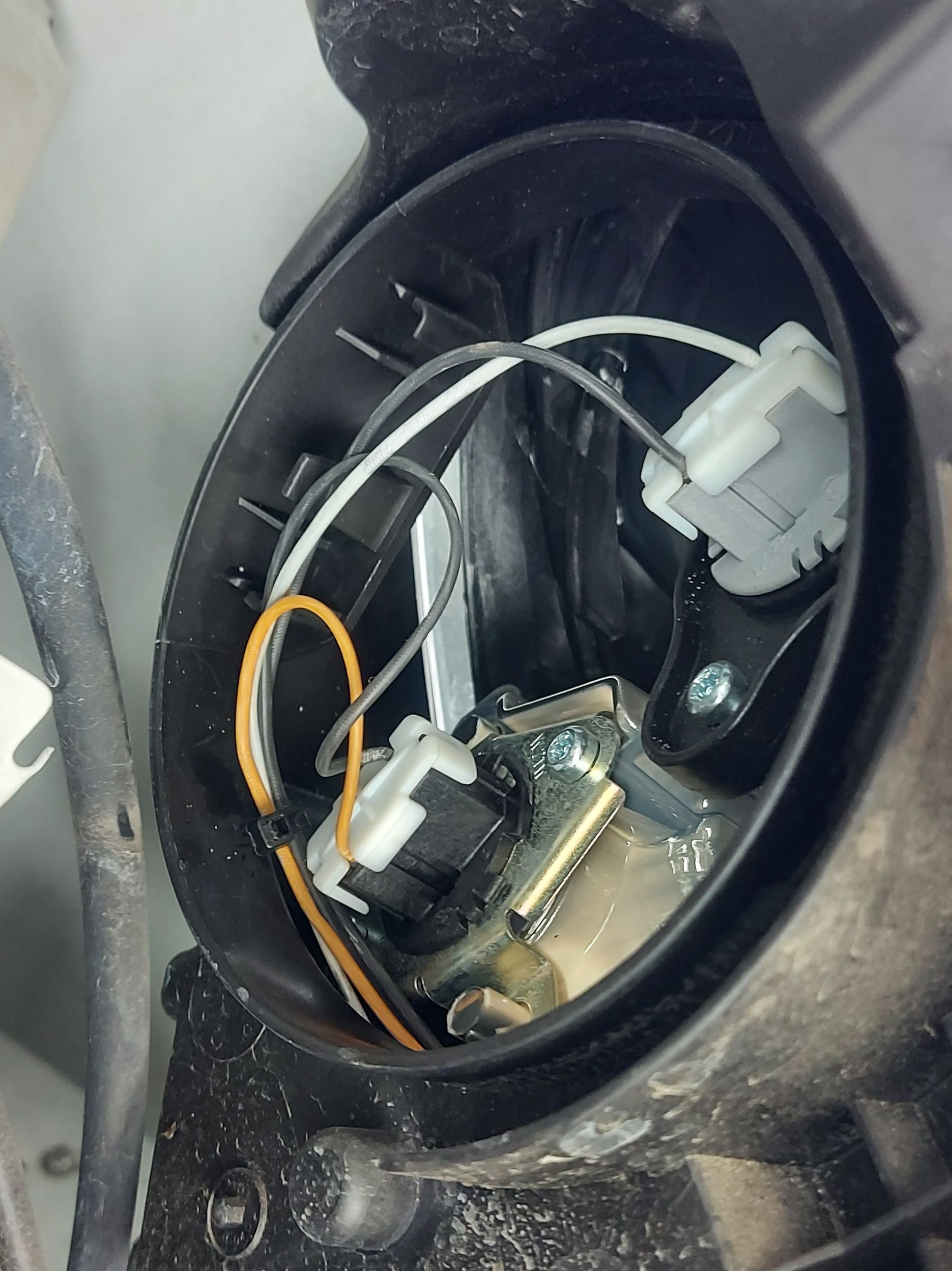

Merhaba,
2019 Model Fiat Doblo Ön Gündüz Sürüş Farları / Ön Park Lambası Nasıl Sökülür ve Montajı yapılır? Siyah soketli olan sarı kablolu yeri nasıl çıkartabiliriz?
Az çeviriyorum boşluk oluşuyor çekiyorum çıkmıyor. Zorlayıp zarar vermek istemiyorum tam tekniğini bilen var mı?
Lamba gördüğüm kadarıyla W21W
    428,5 KB · Okunma: 11

Onlari hangisini sokecekseniz cevirip sokuyorsunuz yarim tur attirip cekip cikariyosunuz

YouTube videosu var

Gündüz lambasını bakarak bulabilirsiniz önce kendi ekseninde çevirip öyle çıkarın plastik far sıcaklığından eriyip ucu yapışmış olabilir. Akü olan tarafa elinizi sokarken dikkat edin derim.
