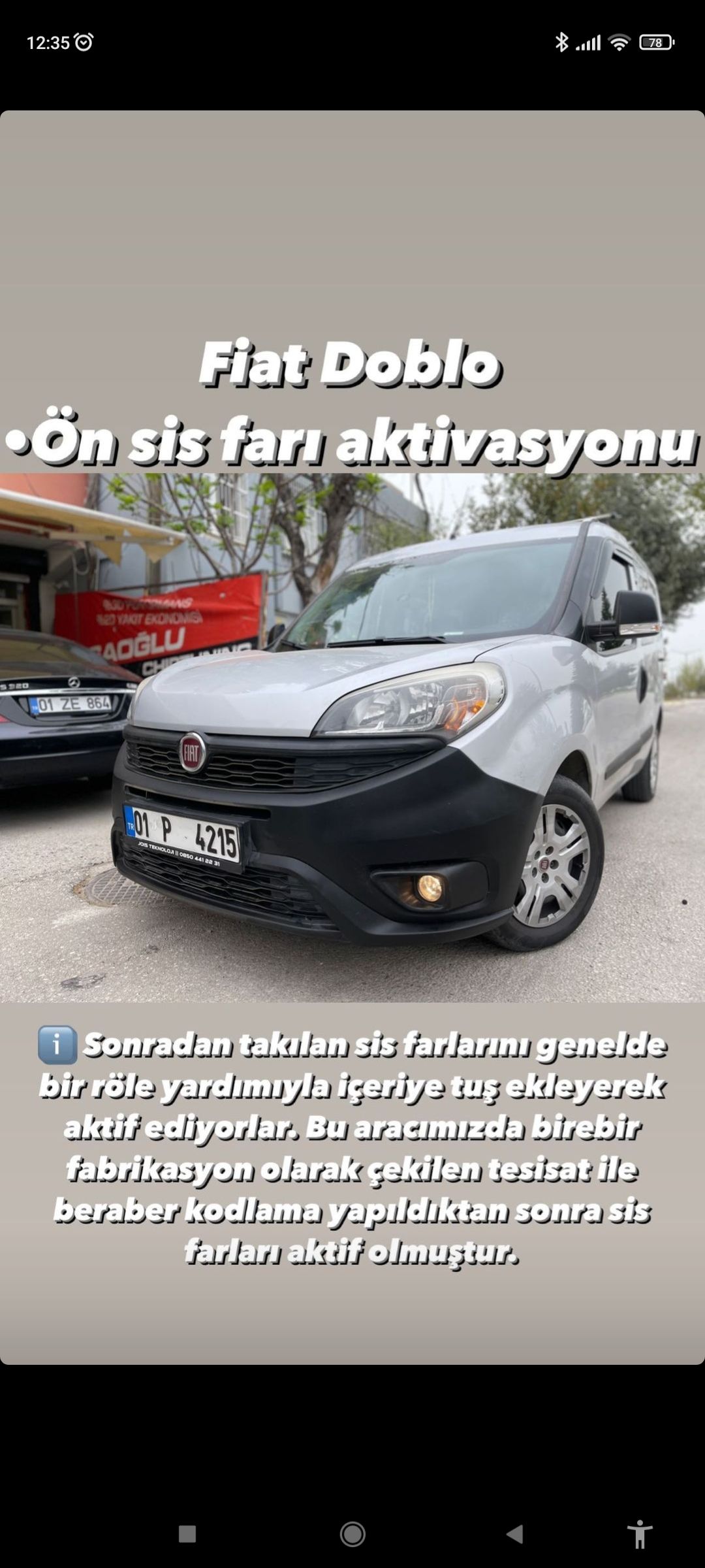

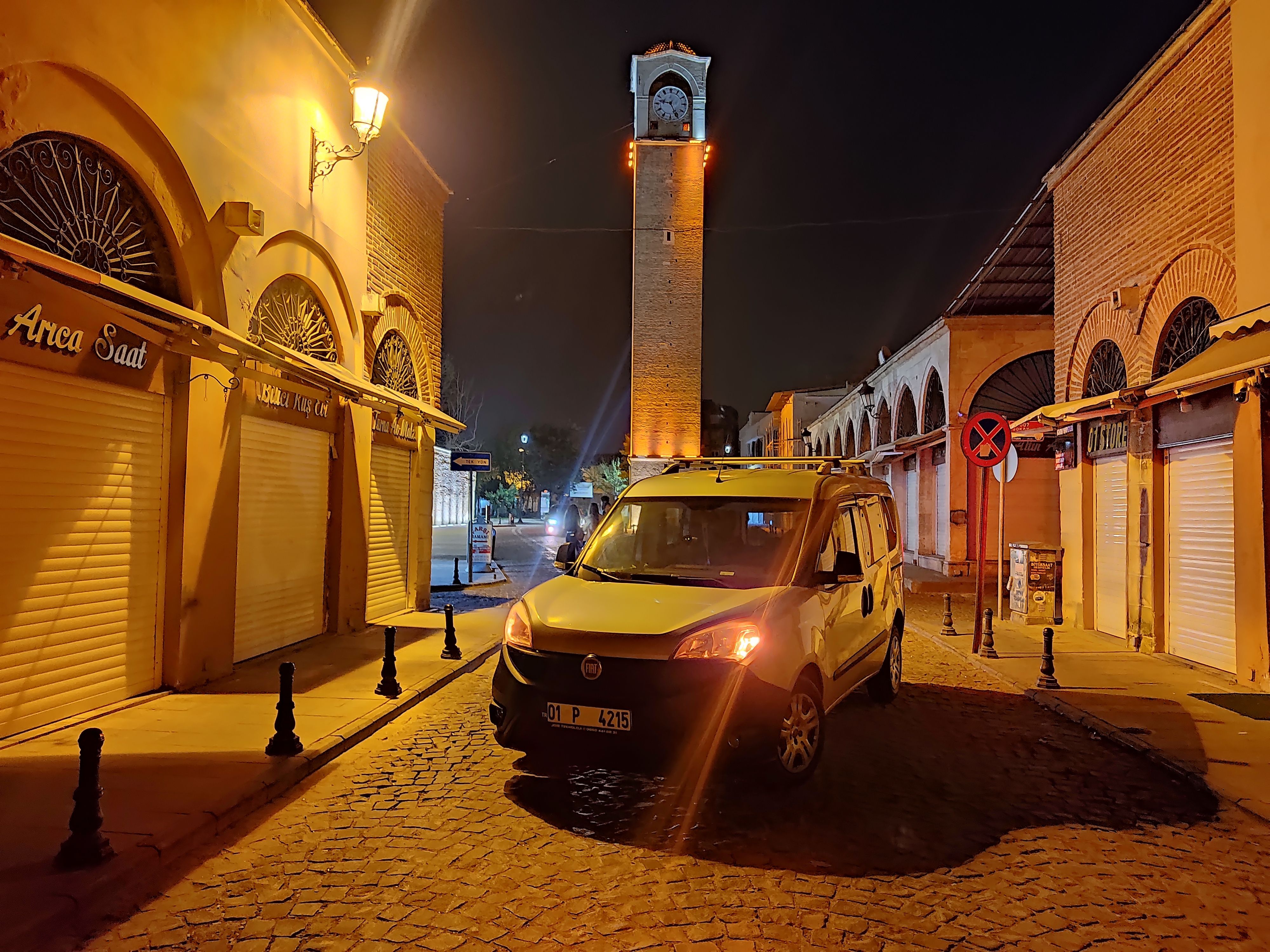

Evet Sayın Grup Sakinleri Şuan itibari ile sis farımız aktiftir easy paket ve 2014 sonrası araçların sis ve Cruise kontrol özelliklerini bilgisayardan açmak gerekiyormuş
Kısaca aracın halihazırda sis farı tesisatı bulunuyor (bantlayıp farın kablosuna kelepçelemişler iyi bakarsanız görürsünüz) siz kapağı kesip sis deliği açıyorsunuz birde iki adet sis farı alıp takıyorsunuz sonra ön göğüste tuş grubu var ordan arka sis farının solundaki buton normalde basmıyor değiştirmeye gerek yok arkasında tırnak var o tırnağı kırıp tuşu basılabilir hale getiriyoruz ve geri kalan iş gizli özellik aktivasyonu normalde elm 327 modifiyeli cihaz bu işi görür ama Türkiye şartlarında 450 TL gibi bir fiyatı var ben 100 TL ye adana Paşaoğlu chip den açtırdım memnunum teşekkür ederim ✋
