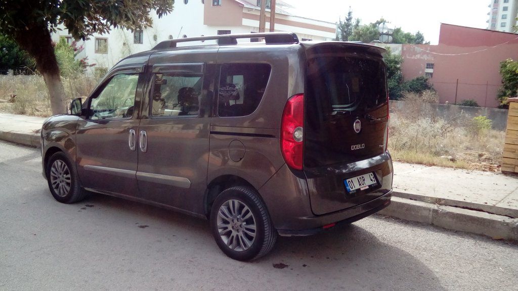

Bu koltuk İzmir 6. sanayi sitesinde Döşemeci Metin usta tarafından imal edildi. Koltuğu taktırdıktan sonra 4000km.lik Balkan Ülkeleri (Yunanistan, Makedonya, Kosova, Arnavutluk, Karadağ, Hırvatistan, Bosna Hersek, Sırbistan, Bulgaristan) turu yaptık. Gümrük kapıları dahil hiçbir sorun yaşamadım. Türkiyede de 2 kez koltuğun üstünde yolcu varken çevirmeye girdim, kontrol edilmediği için yine sorun olmadı. Koltuk çift sıra olmadığı için (bize 6 kişi yettiği için) yanında kalan boşluk bagaj için yeterli oldu, tavan bagajı takmadım. Yaptığım araştırmalara göre ilave koltuğun proje yapılarak ruhsata işlenebilmesi ve legal hale getirilebilmesi için CE sertifikası gerekiyor, bu işlem çok pahalıya geleceği için yaptırılamaz zaten. Eğer çevirmede üzerinde yolcu ile yakalanırsan, fazla yolcu taşıma cezası; yanlış hatırlamıyorsam 69TL ceza ödeyip geçiyorsun. Tabi ki ruhsata işli olmadığı için vizeye giderken koltuk sökülüyor.

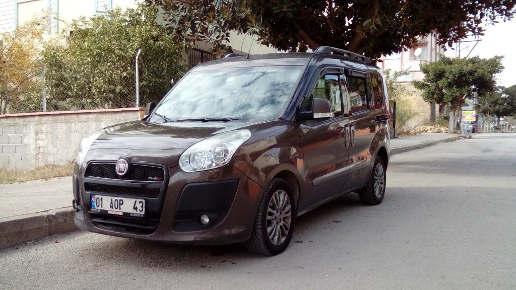

[/IMG] a.JPG c.JPG DSC_0323.JPG
Bu da benim aracım :)
