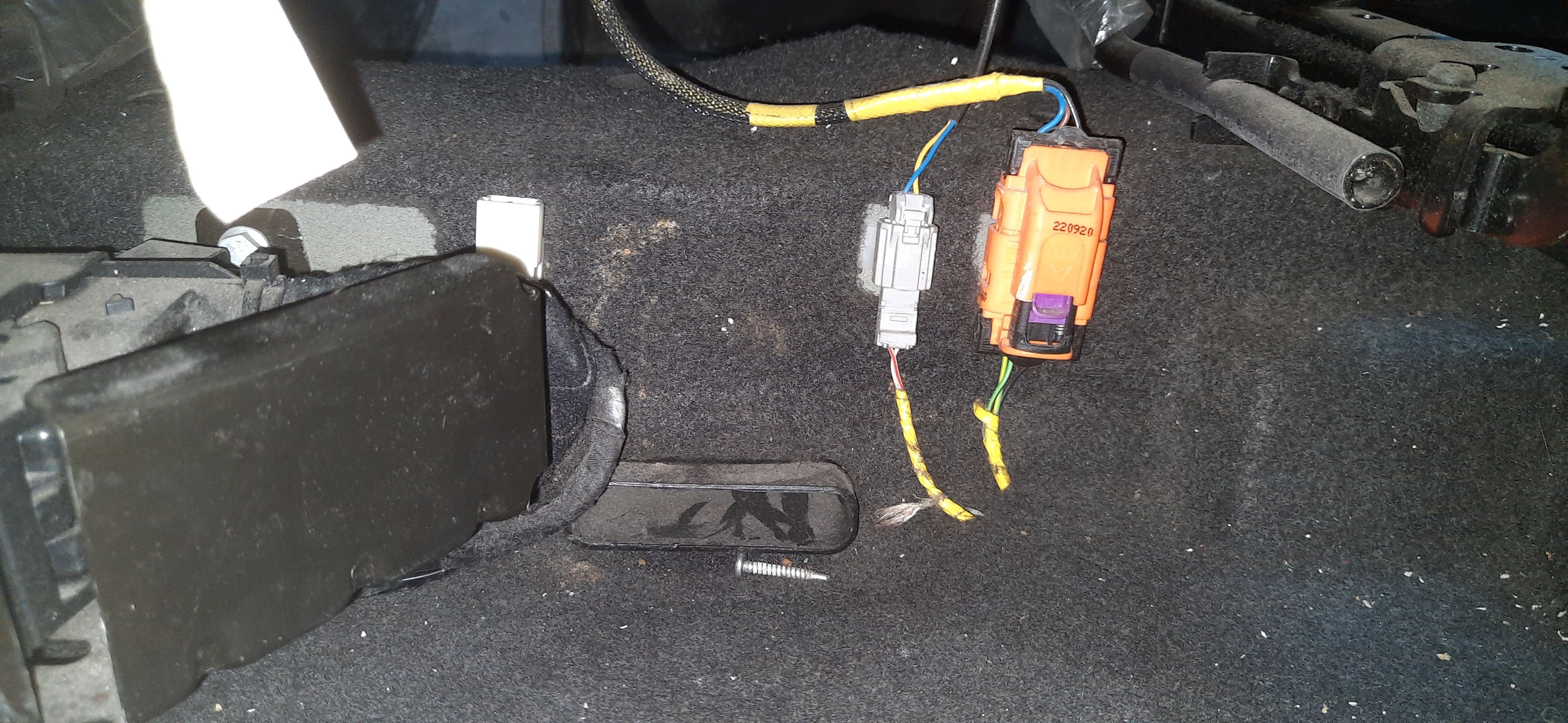

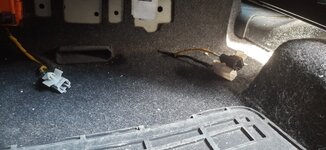

Merhaba,
Doblo 2020 Premio Plus aracımızda koltuk altında bu şekilde soketler var. Ne işe yarıyor sağ koltuk altındakiler boşta ama soldakiler dolu ve fazladan soket var. 20240508_144854.jpg20240508_144915.jpg
Sağ koltukta kemer ikazı vermiyor solda veriyor. Bununla ilgiliyse bunları nasıl bağlarız?

O soketlerin aynısı orada mevcut kemer ve koltuk ısıtma olması lazım o soketler birbirine uymuyor mu sanki yuvaya oturur gibiler
Sanki uymuyor gibiler ama hiç denemedim. En yakın zamanda deneyeyim.
Yok soketler birbirine geçmiyor. Diğer koltuga baktım onun kemerinden aşağı kablo gidiyor ucu sokete bağlı ama diğer koltuk kemerinden hiçbir kablo inmiyor.
