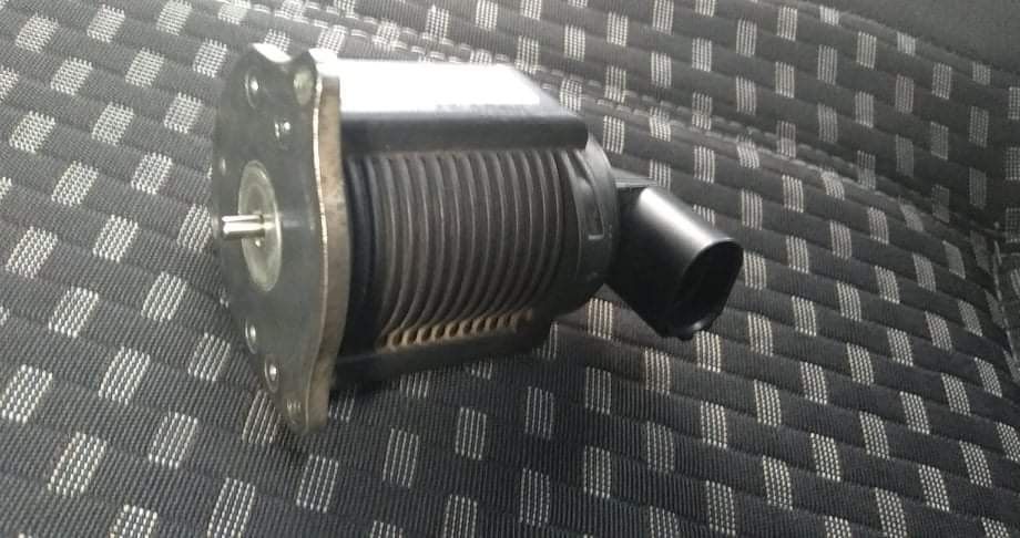

Arkadaşlar size para ile satın alamayacağınız bir tecrübemden bahsedeceğim özellikle euro4 motora sahip veya tüm dizel araçları olan herkesi ilgilendiriyor benim aracımda şöyle bir problem vardı kalkışta veya seyir halinle düşük hızlarda giderken sanki ayağını gaza basıp çekiyor musun gibi ani gaz kesilmeleri oluyordu yüksek hızlarda giderken de sanki birisi seni arkadan tutup bırakıyordu hissi veriyordu malumunuz sitede herkes bilen bilmeyen bir yorum yapıyor tabii bir arızadan muzdarip olunca ister istemez hepsini deniyorsunuz hava akış metreden diyen oldu map sensöründen diyen oldu enjektörlerden diyen oldu yakıt pompasından diyen oldu en çok da debriyaj müşüründen diyen oldu EGR ve manifold kurum dolmuştur onu temizlet diyen oldu fakat sorun hiçbirinden cikmadi hepsi tek tek denendi sonuç alınamadı benim paylaşımımı okuyan bir arkadaş Facebook'tan bana yazdı dedi ki egrinin motoru var motor zamanla sapıtıyor düzgün çalışmıyor yani egrinin açılma olması gereken zamanda açmıyor doğru çalışmıyor dolayısıyla tam görevini yapmadığı için EGR nin konumu motordan dolayı hatalı açıldığından devreye zamanında girip çıkmıyor egrinin motorunun 3 tane vidası var fişini çıkarmadan onu sök de ne dedi tabii onu sökülecek yere el bile girmiyor sökemedim az önce saydığım işlemleri yapan ustama dedim ki bir arkadaşım böyle bir şey tavsiye etti bunu yapalım egrinin motorunu söktük fişi takılı halde arıza lambası yanmasın diye benim arabamda hiçbir sorun kalmadı araba oldu fişek anladık ki egr motoru arızalı çıkmacı dan bir tane bulduk motorunu değiştirdik hiçbir problem kalmadı benim bu tecrübem sizlerinde muzdarip olduğu bir arızaya merhem olduysa ne mutlu bana Allah'a emanet olun
