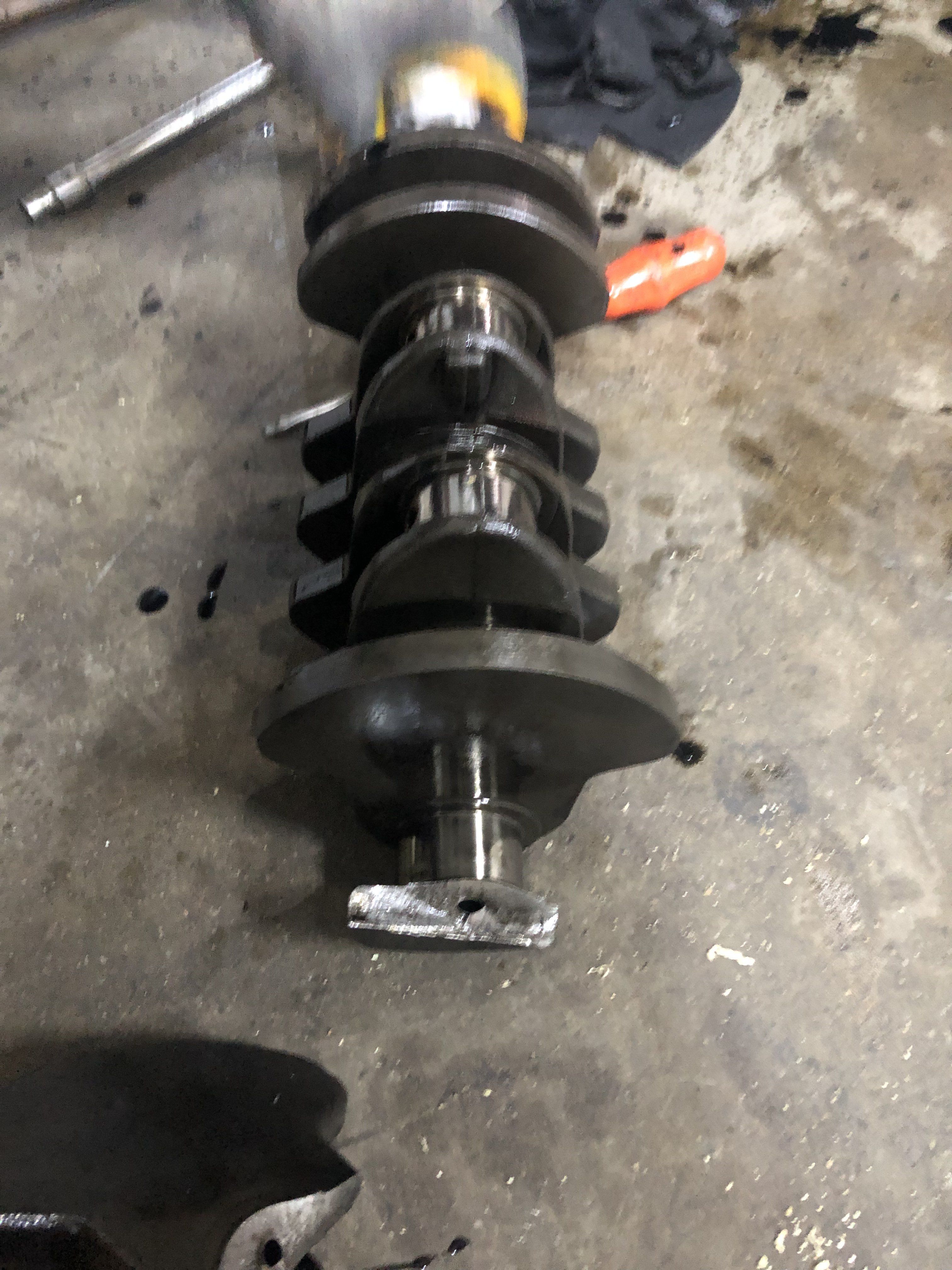

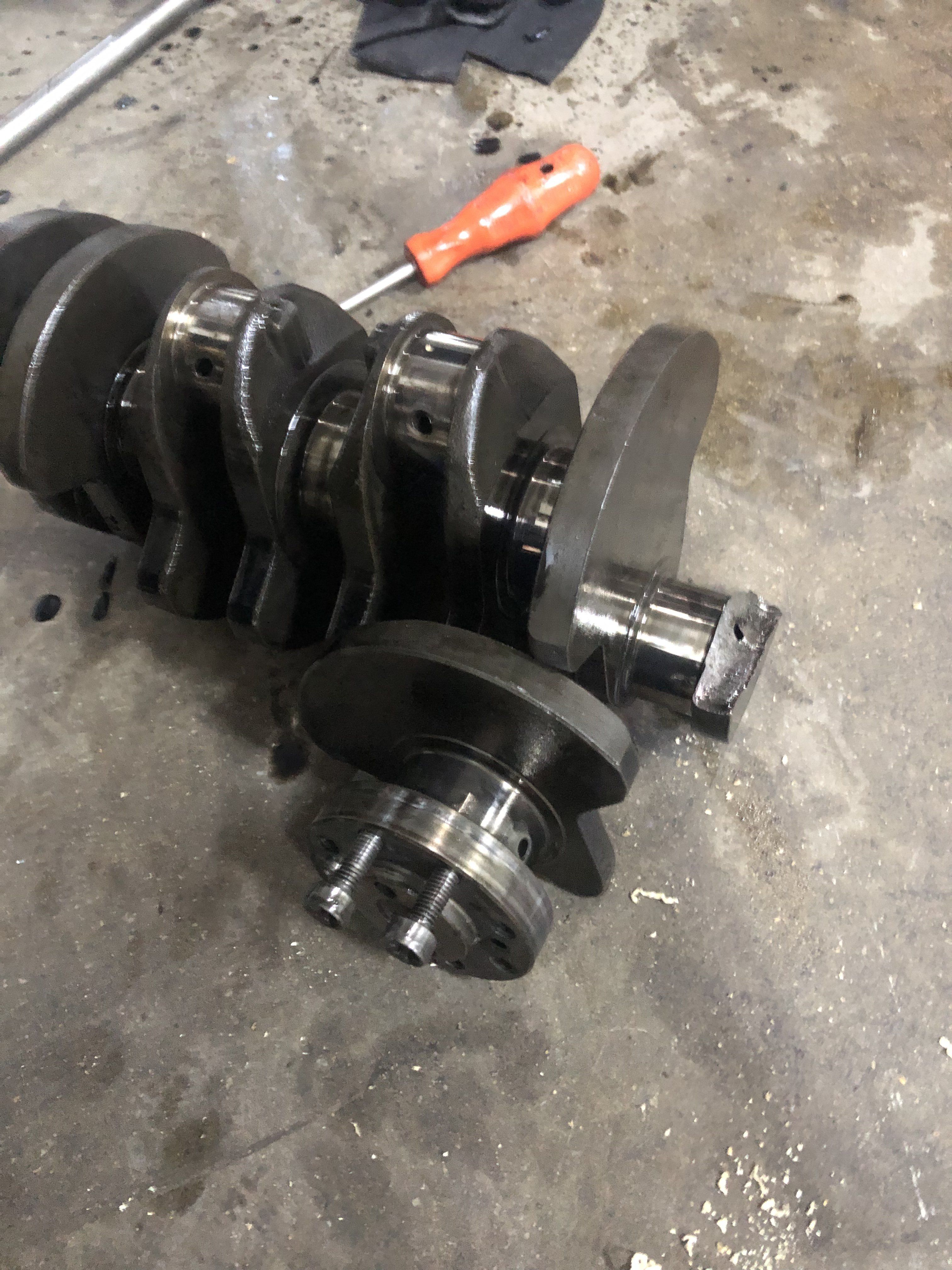

Krank ı volanttan kırmış 4. Pistonun oradan çözüldü

Aynen üstad krank iyi dediler pudraya yattı enjektör valf bozmuş işediği için 4. Pistondan kırmış volant tarafından teşekkür ederim Allah razı olsun sizi esirgesin
