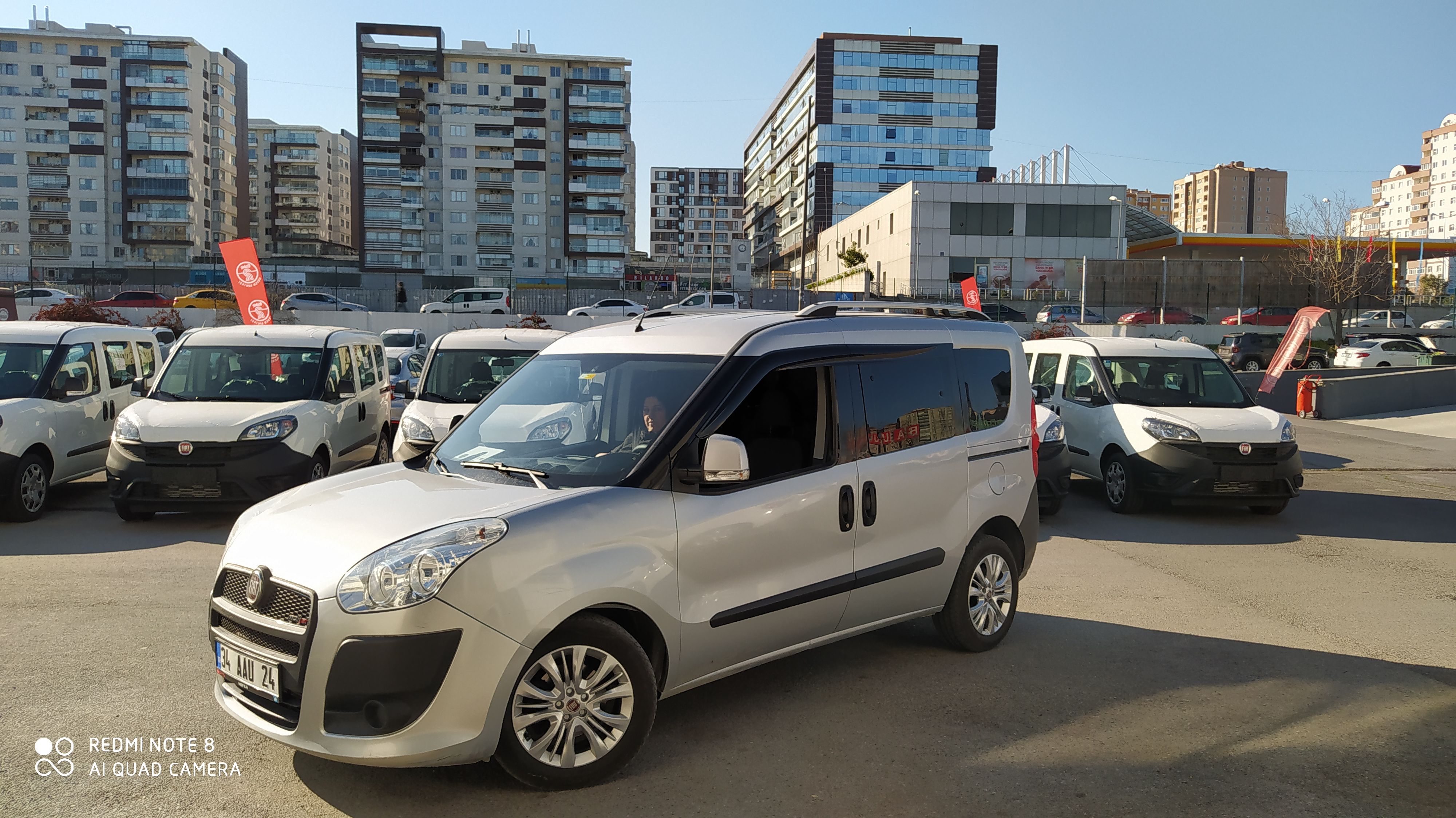

Egea jantı aldım ben 5x100 0 olarak aldım oncesi teneke janttı aracın viraja girisi cikisi yolda gidisi asiri degisti daha tok oldu kesinlikle tavsiye ederim ilk isiniz araciniza jant takmak olsun teneke eziyetmis
