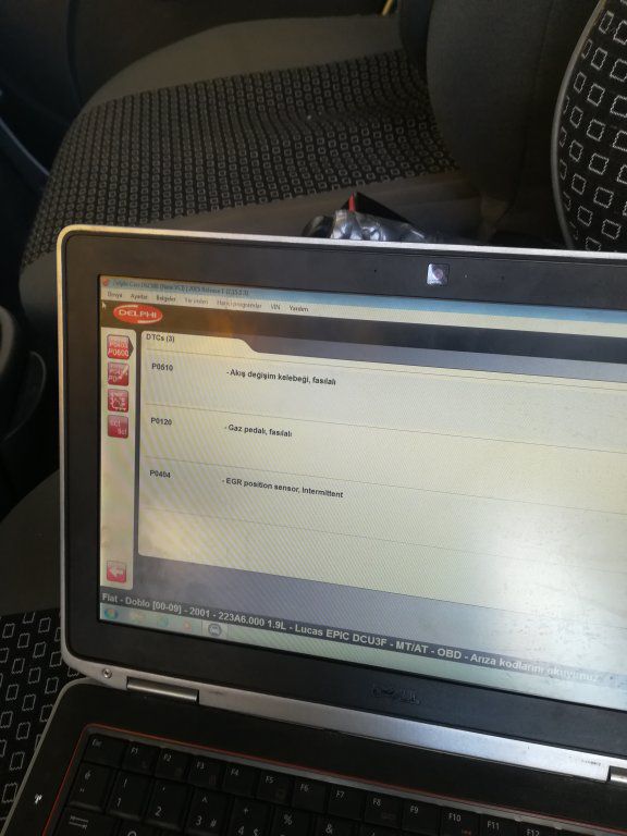

Arkadaşlar bana bu resimdeki arızaları açıklaya bilecek varmı yardımcı olursanız sevinirim

araç 1,9 mudur? araçta aşırı titreme varmıdır ?
eğer bunlar var ise araçta 5 v sensör besleme devresini ölçmek lazım 3 de birbiriyle baglantılı olabilecek arızalardır

Araç 1 9 titremeyi 1 de kalkarken yapıyor baska da fark etmedim titreme

arızalar silindikten sonra hemenmi arızaya geçiyor yoksa daha sonra mı

Arızayı sildi tamirciden ayrıldıktan sonra 20 km sonra tekrar motor ışığı yandı kendi gaz vermeye başladı

Bunların arıza yapmasına mazot pompasının etkisi varmıdır acaba mazot pompasimi arızalı acaba

canlı değerleri okumak lazım hemen pompa demek zor pompaya gelene kadar yüksek basınç regülatörü sıkıntı olabilir
araç 2005 turbolu olanımı gaz verme hır hır şeklindemi bariz bir devir değişimi oluyor mu.

Fikret kardeşim araç 1 9 düz dizel 2001 model

Gaz verme bazen hir bir bazende uzun süreli gaz verme şeklinde
@Kerim Bayazit
mazot pompasındaki sensörden olabilir.

Egr valfi monifold ve bogaz kelebigin kurum yapmis temizlenmesi gerekiyor

gardaşım 2001 comman rail değil ben 2005 falan zannetmiştim dedikleri gibi arıza pompadadır valla fazla fiyat istemiyolarsa pompayı tamir ettir çıkma alsan e oda sıkıntılı çıkarsa sıfırdan birdaha başlamak gerekecek
hani şunu söylemekte fayda var ben tamirci değilim ama kendi aracımı ve çevremdeki çok araca volvo reno mıtsubısı fiat bakmışlığım var .hani buradan yanlış yönlendirme olmasın .saygılarla

Gardasim gaz verme sorununu ufak biparcayla çözdük diğer sorun da Egr ve hava akış sensörü bunlar nasıl hallederiz

valla akışmetre egr den dolayı arızaya geçiyor
mesela bunu ben yaptım
egr yi simula ettim ama nafile egr devreye girdiğinde akış metreden daha az hava geçmesi gerekiyor ama hala akış hızlıysa arızaya geçiyor
bendede problem benimki 550 tl alamadım almıcam arıza lambası ara araa yanıyor yazılımcılar egr yi iptal etip arızaya geçmesini engeliyorlar fiyatları bi hayli tuzlu seçim senin .

ekelemekte fayda var senin egr vakumumu elektronikmi bilmiyorum bi temizletlet bakalım belki tıkalı kurum falan olabilir .
