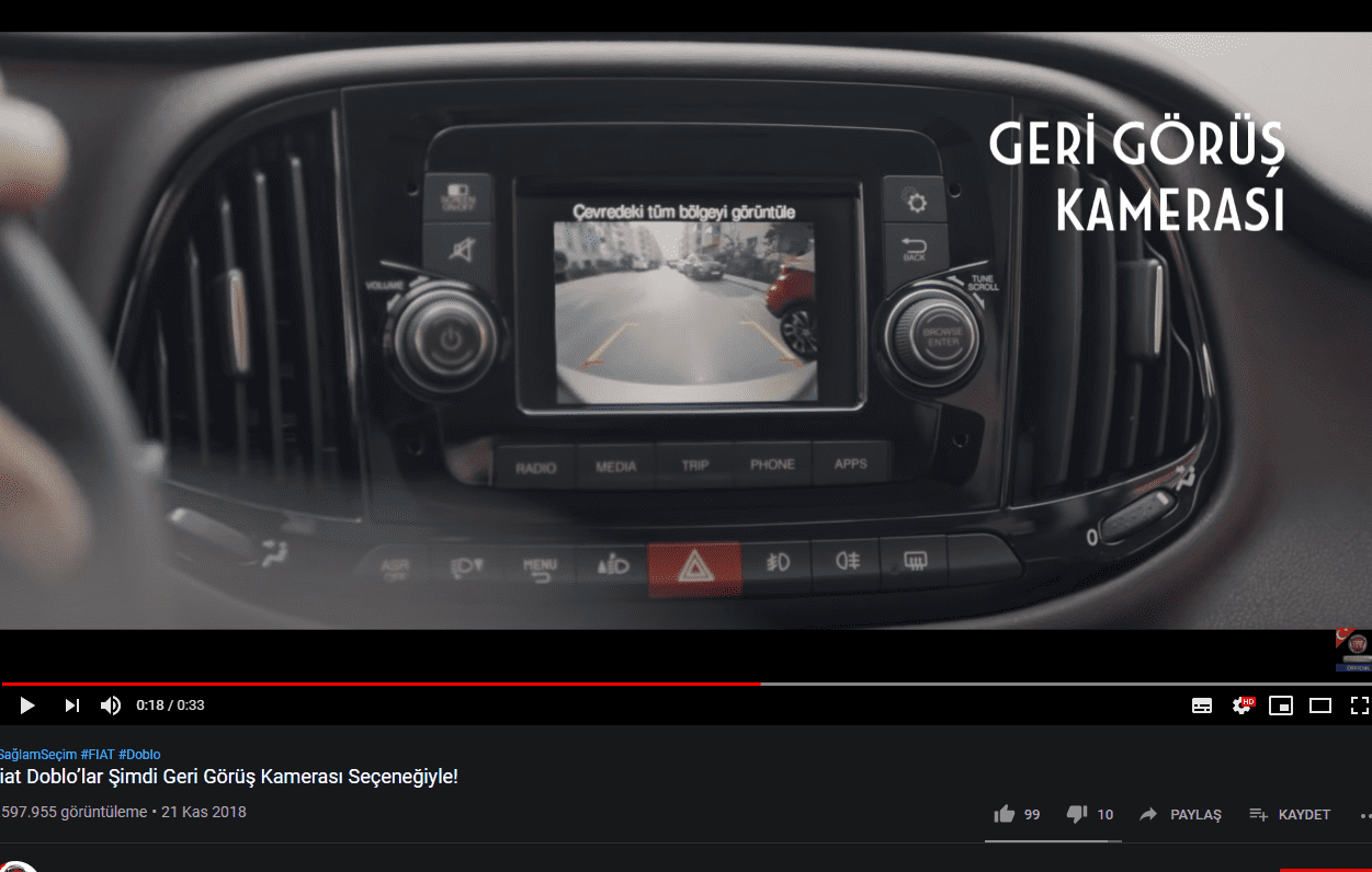

merhaba merak ettiğim bir konu varda bu yeni premio+ dobloların geri görüşü teybe entegre sanırım benim 2017 1.6 105hp premio paket doblom var ve premio+ taki gibi orjinal teybe videodaki gibi geri görüş bağlatmak istiyorum ne yapmalıyım

Bence orijinal teyibe olmuyor yan sanayi bi ekran takarsanız onlarda olabilir genelde dikiz aynasına koyanları gördüm ama orijinal teybe olanını görmedim

Orijinal cihaza geri görüş eklenemiyor maalesef. Maalesef yeni cihaz alman gerekiyor.
Örnek Fiorino 2015 2016 modelde M3000 multimedya olan model cihazlara geri görüş takılırken. 2016 sonraki cihazları M3001 olarak değiştirdiler ve geri görüş kamerası eklenemiyor.

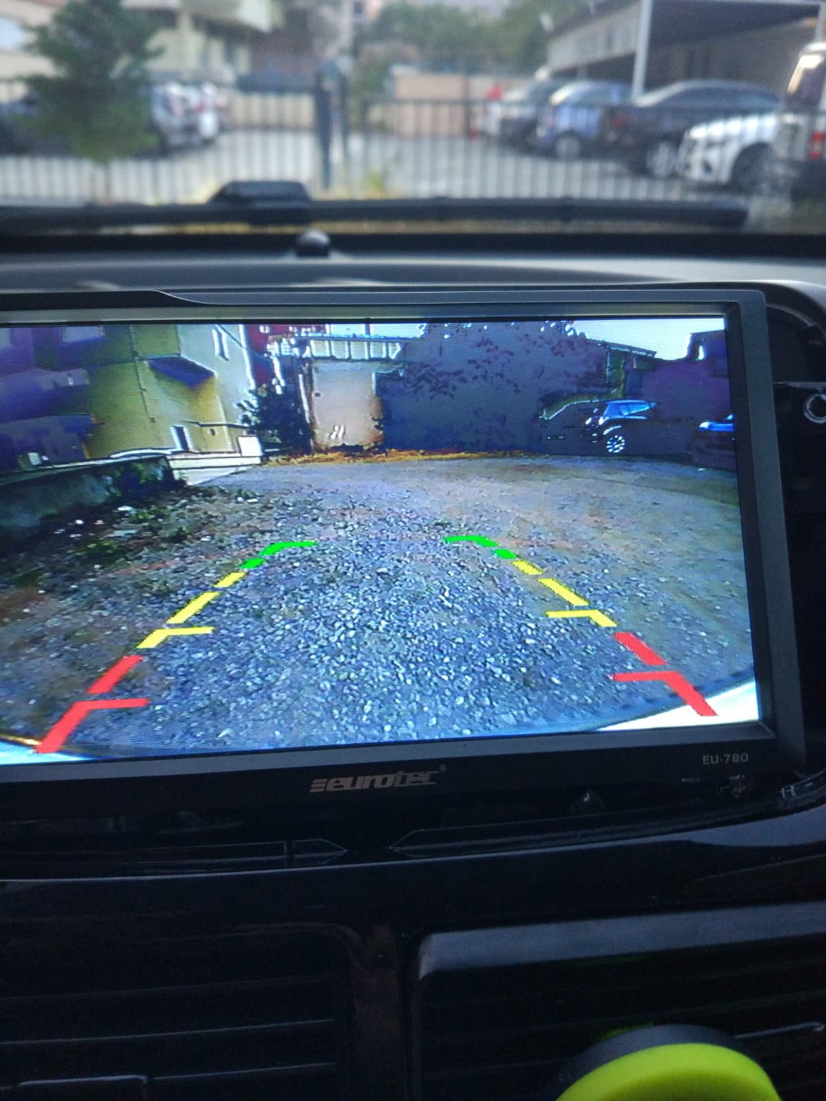

Yeni cihaz fiyatı serviste muhtemelen 3.000 liranın üzerindedir. D3 kasada Android cihaz çok pahalı olduğu için üniversal double teyp takarak ön ve arka kamera montajı yapıyorum. D3 kasada üniversal cihaz montajını gerçekten çok uğraştırıcı. Arka plaka lambasına kamera kablosu çekmek için arabanın yarısını sökmek zorunda kaldım. Daha herşeyin montajını yapmadım.😀 Ön kamera kablosu için bakalım neleri sökeceğim. Orjinal Fiorino geri görüş kamerası kullandım. Görüntüyü çok beğendim hem renkli hemde geniş açı. Arabayı bu kadar sökünce LED ampul işine de bulaştım. Bakalım kaç hafta sonra biter.😂😂😂

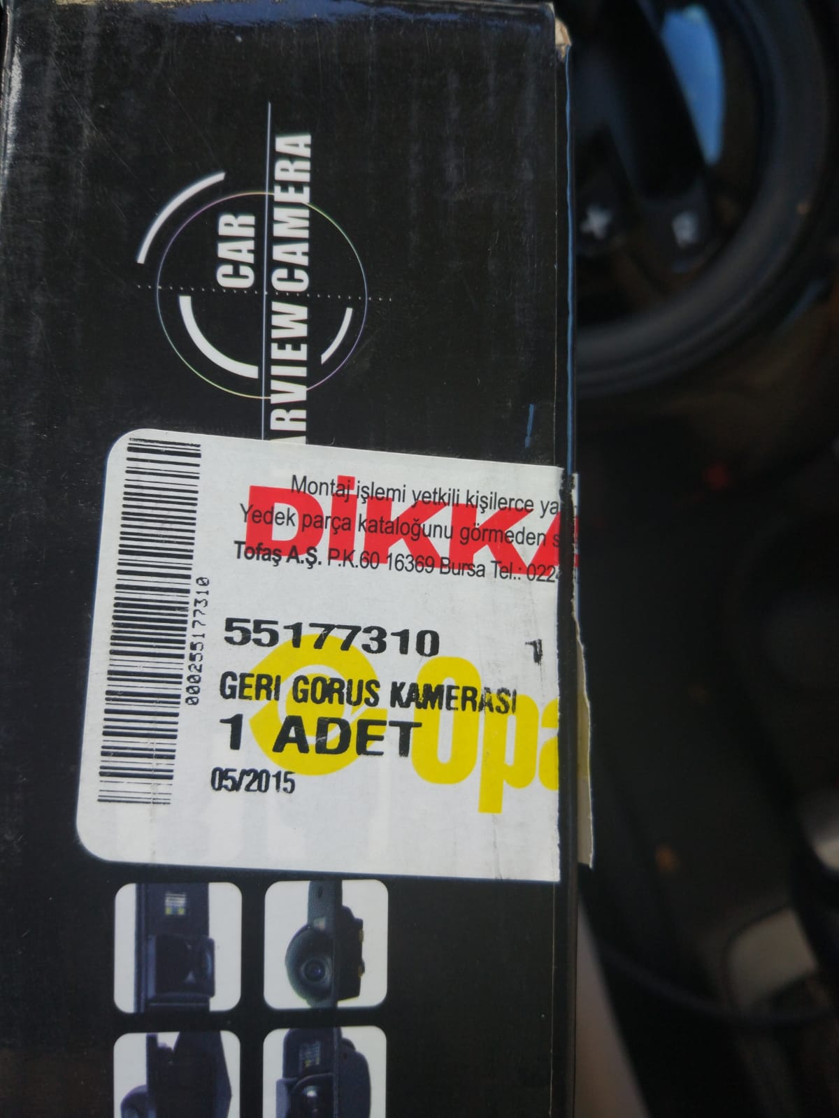

Kamera ne kadar ?Nereden buldunuz?

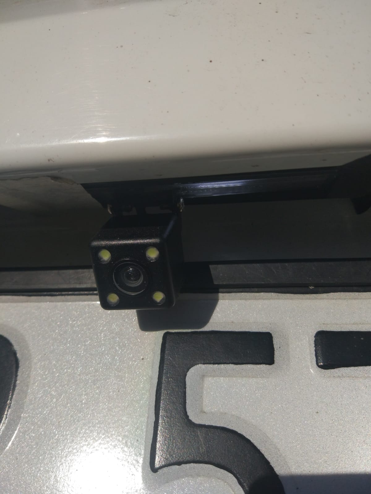

110 TL kablosu ile birlikte sanayide parçacıya kodunu söyledim sipariş etti 2 gün sonra aldım. Parça kodu 55177310 opar marka servistende alabilirsiniz.
Plaka lambasının camını söküp ayaklarını içine gömdüm. Plaka lambasına takınca kablo kısa kaldı ek yaptım. Birde arka kapak içindeki plastik kapağı sökmek ve kabloyu bagaj kablolarının arasından geçirmek çok zahmetli.

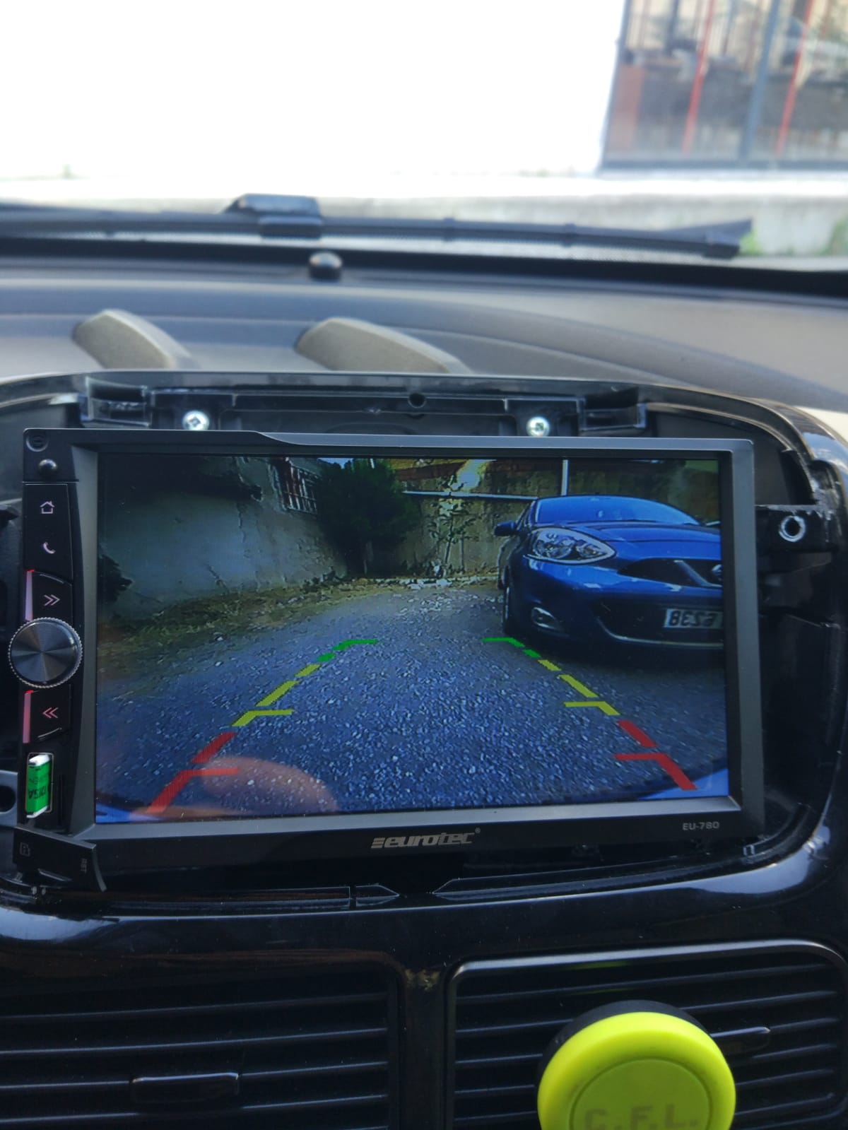

Araca taktigim teyp üniversal double cihaz 300 liraya aldım. Android değil navigasyon yok. İki kamera 220 TL. Kapak 50 TL. Kablo ,bant vs 100 TL. Montajı uzun uğraşlar ile kendim yaptım bedava😀. Direksiyon tuşlarını da aktif ettim.
Daha montaj işleri devam ediyor. Bu paraya bu performans çok memnun kaldım. Maşallah diyeyim 2 haftadır sorunsuz kullanıyorum.
