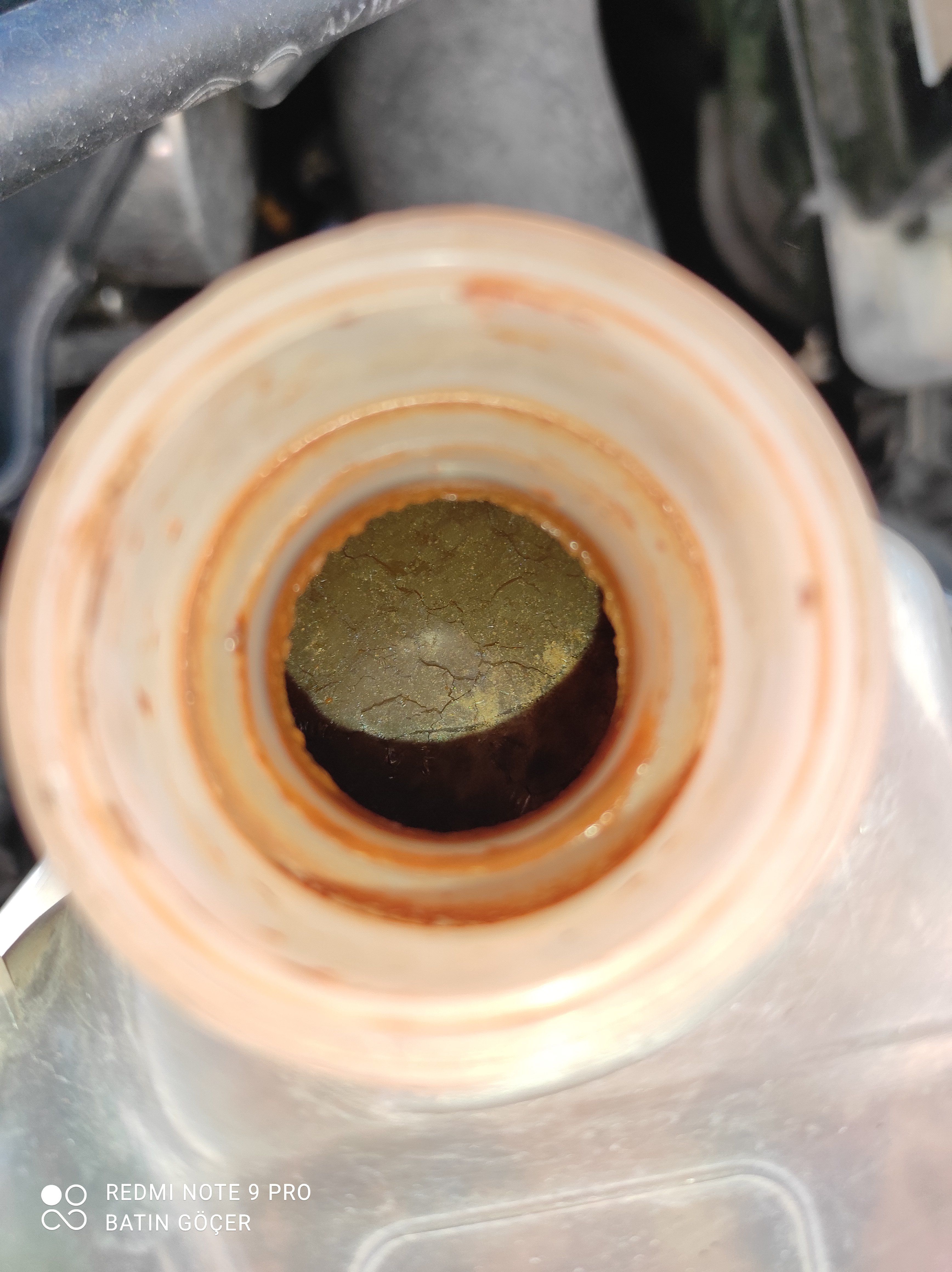

Merhabalar daha turboyu gösteremedim ama bu gün aracımı yıkattıktan sonra bi antifriz seviyesine bakayım eksikse tamamlayayım dedim ama kapağı açtığımda içine yağ karışmış sizce sorun ne olabilir üst kapak contası mı yinede yanlış olmasın bu yağ mı dırIMG_20210304_152844.jpg

1.Yag soğutucu arıza yapmış olabilir
2. CONTA yanmis olabilir

Geçmiş olsun yağ soğutucunuz patlamış ,conta yaksa su yağa karışırdı .Su sistemini komple boşaltılıp temizlenecek ben makine deterjanıyla temizlemiştim tortu bile bırakmamıştı bazıları ilaç kullnıyor su sisteminde pas falan olursa zarar verebiliyor temiz su doldurup 150km kadar yol yaptım tekrar boşalttım.Saf antifiriz doldurdum öyle kullanıyorum .Sadece soğutucu kısmını değiştim 150tl di yazın komplesi 600-800tl şimdi bilemiyorum .İşçilik vermemiştim yeğenim usta o yapmıştı

Geçmiş olsun yağ soğutucunuz patlamış ,conta yaksa su yağa karışırdı .Su sistemini komple boşaltılıp temizlenecek ben makine deterjanıyla temizlemiştim tortu bile bırakmamıştı bazıları ilaç kullnıyor su sisteminde pas falan olursa zarar verebiliyor temiz su doldurup 150km kadar yol yaptım tekrar boşalttım.Saf antifiriz doldurdum öyle kullanıyorum .Sadece soğutucu kısmını değiştim 150tl di yazın komplesi 600-800tlşimdi bakmadım fiyatlara işçilikle 1000 tl bulur işçiliğe para veremiştim yeğenim motor ustası olduğu için evde her şeyini yaptı.
Çok teşekkür ederim vallahi içimi rahatlattınız gördüğüm andan itibaren kan beynime sıçradı bu aralar masrafları bir tık üst üste geldi canımı sıktı normalde dobloyu çok sevdim hem genişlik olsun hem motorunun performansı yakıt tüketimi olsun ama dediğim gibi üzmeye başladı bu aralar tekrardan herşey için teşekkürler

Her dobloda her an olabilcek şeyler.. geçmiş olsun. Haberdar edersiniz bizide :)
Geçmiş olsun. Yağ soğutucu büyük ihtimalle.

Ustama söyledim 1.6 ların parçası siparişle geliyor dedi 1.3 olsa hemen hallederdik dedi artık parçanın gelmesini bekleyeceğiz bu süreçte kullanmaya devam etsem sorun teşkil eder mi

Kullanma hasar oranı büyümesin

Sizde tam arıza oluşturmamış bozulmaya başlamış yağı suya az karıştırıyor su kanallarının temizlenmesi rahat olur aşırı derecede olduğunda üzerine gitmeye devam ederseniz o yağ genleşme kabından dışarı vurur motoru bile yağsız bırakırsınız.Aynen şöyle olur

Merhabalar sanayiye geldim ustam yağ olmadığını söyledi

Yağ kaçakları vardı fren vakumu ile yağ dolum ağzının contaları gitmiş sanırım onlar değişildi şu anlık bir sorun görünmüyor
