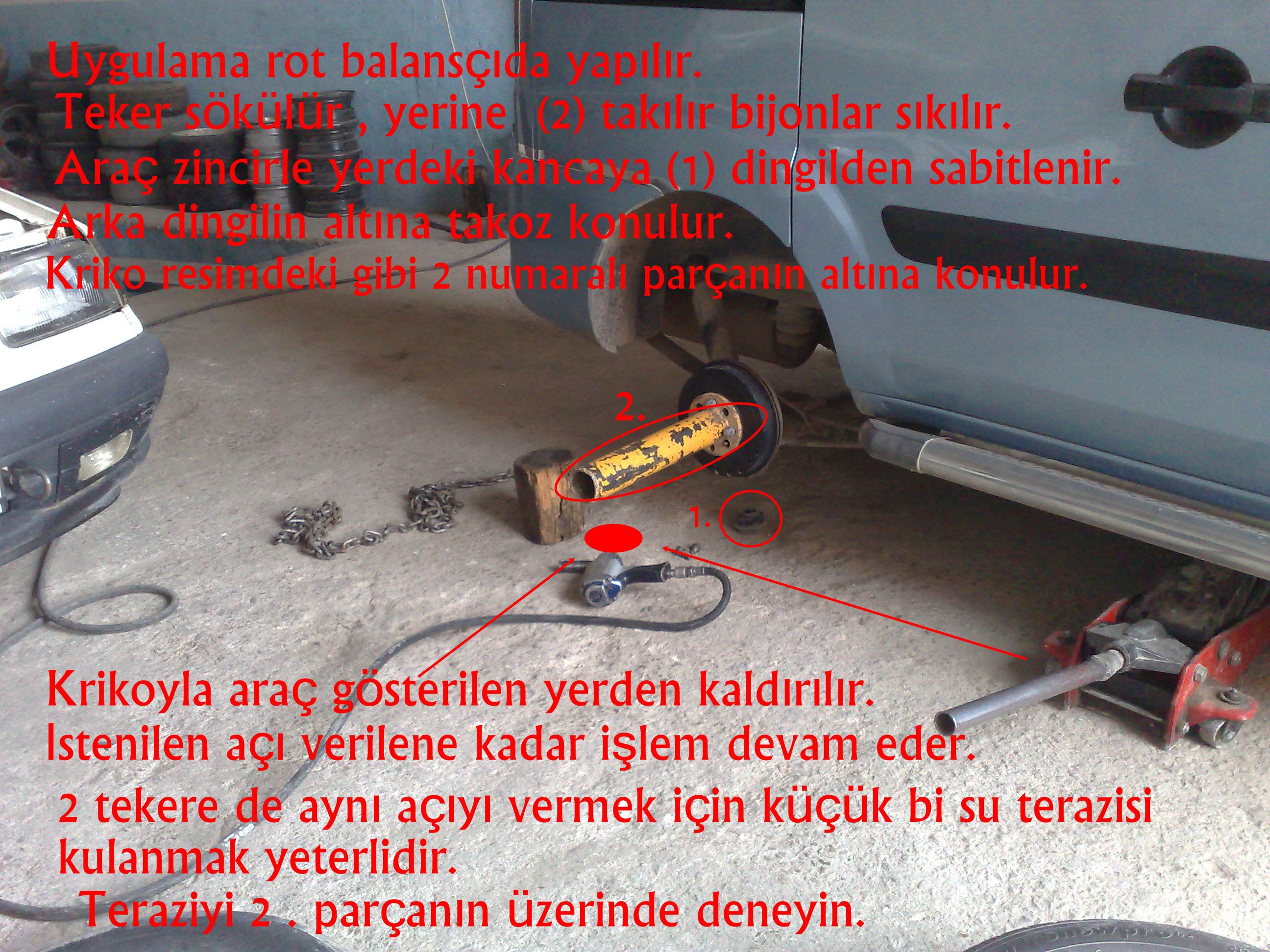

Yarın araca kamber uygulayacağım...
  • Konuyu başlatan Konuyu başlatan resul70
@Musa_06-18
(link)
bu konuda fotograf var ağa
Hıı görmüştüm onu. Zevk meselesi tabiki ama bana pek güvenli gelmedi 🙂
ne yönden güvenli değil kardeşim 🙂
Resul kardesim niye bna cevap vermiyosun. Kamberi nerede yaptirdin kac tl ye maal oldu. Ektra bi parca mi taktirdin yoksa nasil oldu
özelden yazdım kardeşim 🙂
Ozelden niye yaziyosun resul. Buradan yaz da yaptircak olan arkadaslar bilgi sahibi olsunlar.
@resul70
Ne bileyim. Sanki tekerlekler ayrılacakmış gibi duruyor. Belki de orijinal sevdiğimdendir.
Fethi abi resul kardesimiz dingil egme islemi yaptirmis rot balanscida.fakat dokme oldugu icin cok egilirse kirilirmis. Ne kadar saglikli yada begenmezsek duzeltilebilir mi bilmiyorum ?
Burda niye yapilan islemleri yazmiyo fiyatını falan.
@Musa_06-18
Zevk meselesi kardeşim ama güvenli bişey 🙂
@Fethi KORKUT
@premio2012_55
Bu akşam bilgi atarım kardeşim detaylı gizlimiz saklımız yok 😉 🙂
Gizliden saklidan yana sikinti yok benim güzel ve küçük kardeşim. Sadece paylaş ki yaptırmak isteyen dostlarımız öğrenmiş olur işlem basamaklarını artilarini eksiklerini.
yeterli mi açıklamalar 🙂
bu pek sağlıklı bi yöntem değil sanki :/
@duhan13
usta biçok araca bu tekniği uygulamış kardeşim sıkıntı çıkmaz dedi 🙂
@resul70
herşey istediğin gibi olur inşallah 🙂
Ben bu tip orijinal ekipman kullanılmayan uygulamalara karşıyım. Yaptıranlara birşey diyemem ama adamlar açı vereceğim diye dingili yamultuyorlar. Böyle bir ustalık yok... Araca yazık.
Doğrudur kardeşimde dobloya kamber kiti varmı ki ?
