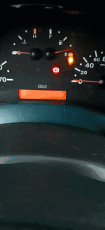

YARDIM Km saati ( - - - - - ) yazdı
Arkadaşlar selamunaleykum benm 2003 1.9 jtd de ayni sıkıntı yaşadım vize öncesi elektrikciye götürdüm pc bağladı düzeltemedi sonra söküp ekrandaki cipe pc den direk yazılım attı busefer oldu 5200 km yaptı ama bu defada yazılar bi sönüyor bi yanıyor sürekli böyle yapıyor bunun için başka yere yönlendirdi orasida yazılımı atan lar hata yapmış dedi tekrar geri gittim panel arızalı deyip beni başından saldı şuan km işliyor ama yanip sönme olayı canımı sıkıyor yardımcı olabilecek arkadaşlarım dan şimdide teşekkürler bu sıkıntıya sebep olan ve 150 tl mi alan sakarya atatürk sanayii incika elektirik-elektronik e de bir kınama yayınlıyorum
Bir çözüm bulursan lütfen paylaş.Problem neymiş acaba.
Senin ne alemde?------ seklinde mi hâlâ.?
Hayır anlayamadigim millet tkr tkr km düşünüyor bisey olmas... biz araclarimizin kisi dolunca 0licaz,sorum oluyor..
Km durumu bu bide mazot isigi yaniyor 50 tl lik mazotta bile yaniyor

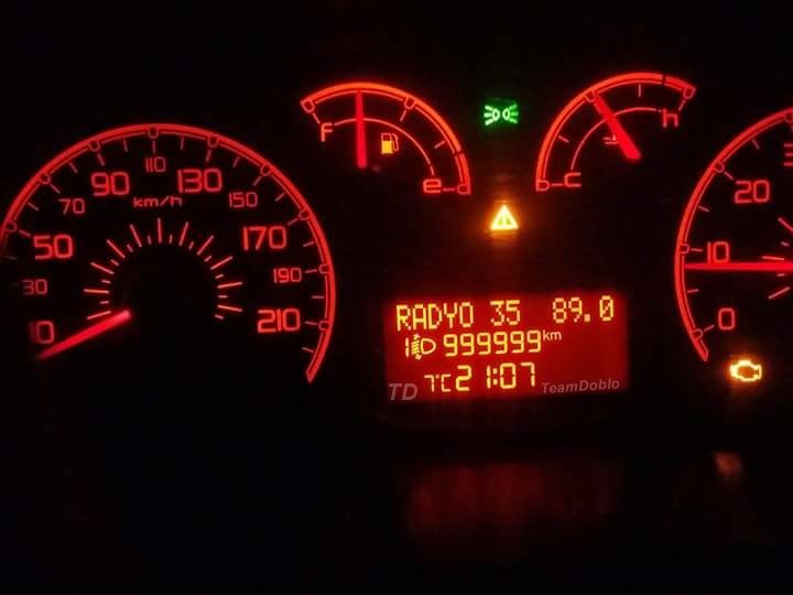

Böyle durumlarda km beyni yeniden takılıp 400.000 den devam ediyor araştırın isterseniz
Bizim grupda d3 de 632 bini gören var yag yakıyordu kullanıcısı motor yaptırmıştı
D1 de km digit i yetmiyor herhalde.. 399999 sonrasina gecemiyor..yerli yabanci çok kullanıcı gördüm sıfırlatmış.

Başkan çözüm yok. Km sayacı digit olarak yani ekranda göstere bileceğini göstermiş.
Servise gidip 0 lancak. Yazılım la ayarlanacak . Size birde kagit verecekler km gosterge dolduğu için 0 landı diye. Ondan sonra vize de filan artık yeni rakamdan baslanicak. Kaçınılmaz son bizi de bekliyor. Benim de 357 binde.
