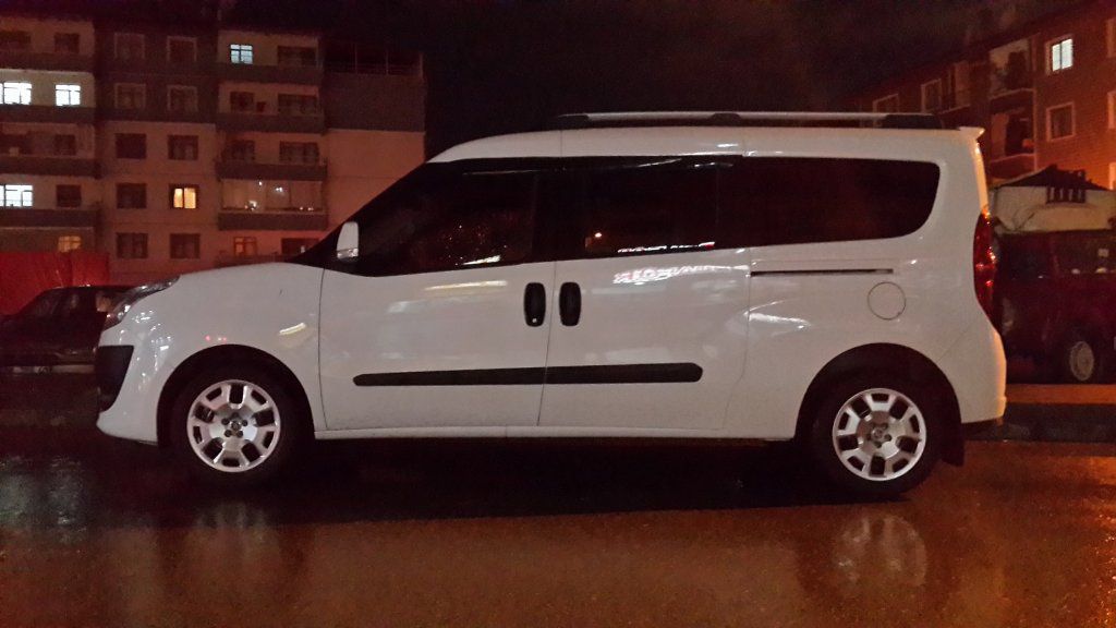

Arkadaşlar aracım 2012 1.6 premio 1.litre mazot ile şehir içi ve şehir dışı kaç km gidiyor normal şartlarda
18.812
117.038
100tl lik mazotla maxi 270km gidiyor nasıl acep.ilk sıfır aldığımda 675km yolu bi depo mazotla bitiriyodu şuan rodajdan çıktı yeni yeni kendine geliyo20151130_180349.jpg
oktay_1975
7 Aralık 2013
2.339
10.297
oktay
Spor mavi metalik
@ustabirol
Aracınız bu durumda 8.47 lt/100km yakıyor.
Kullanım a göre normal denilebilir .
Kısa mesafe . Bol dür kalk..
Dik yerlerde kullanma. Vs. Gibi
Aslında biraz fazla eğer dedigim şartlarda kullanmiyorsaniz
