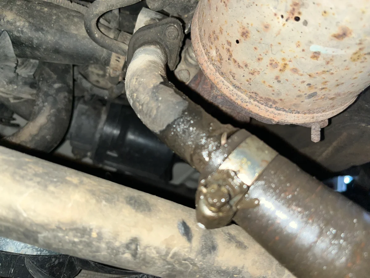

Selamın aleyküm doblo 2008 1.3 multijet aracımın bu borusunda yağ kaçağı var ne borusu bu fazla kaçırıyor sanki

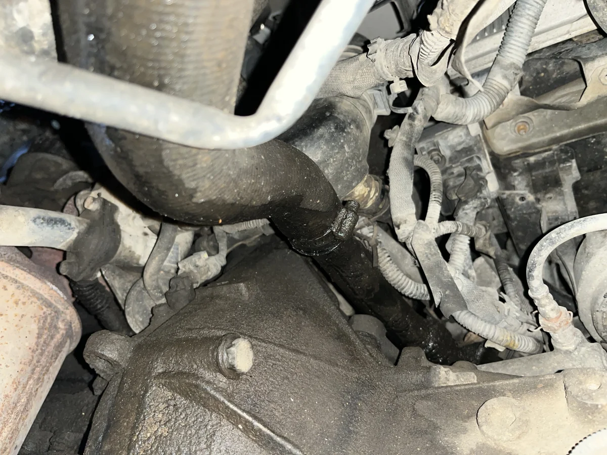

Birde o borunun yanında birtane daha boru var yağ kaçıran
Turbo İntercooler Borusu Turbo Yağ Basmış İntercoolera duman atma var mı arabada özellikle 3 bin devirden sonra
Duman atma yok ama üfleme sesi var gaza basınca gazdan çekince ses kesiliyor
Turbo değişir mi değişirse maaliyeti ne olur
iç takımı tamir ediliyor

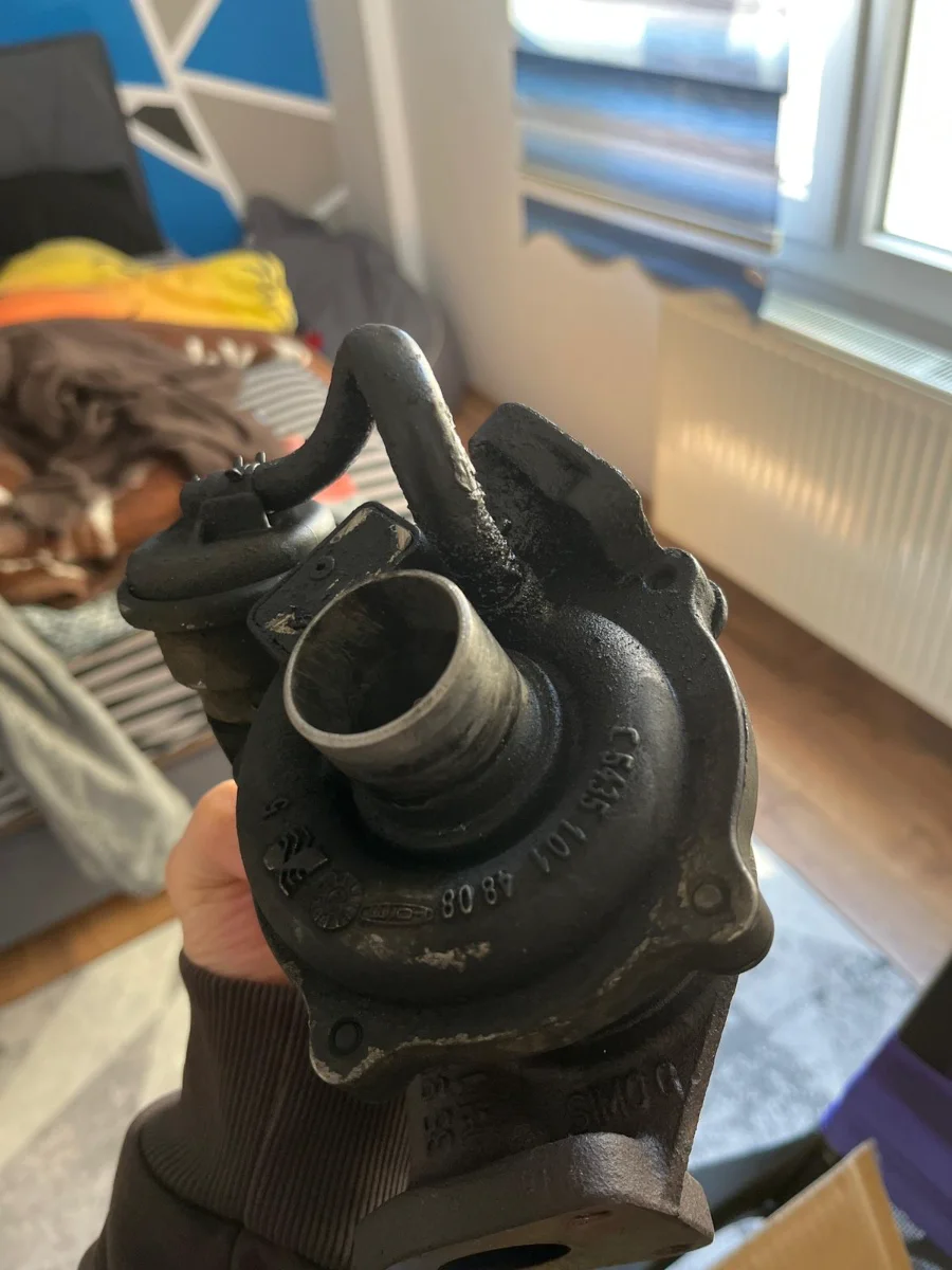

hocam daha pazartesi gunu aynı sorun bende vardı turbo yağ kaçırıyor taze turboyu değiştirdim 11K sıfır magnetı marell marka turbo takıldı işçilik yağ değişimi falan 17K yı buldu eski turbomuda revizeciye gönderip satıcam geçmiş olsun şimdiden
Turbo rezive randımanlı olmuyor.Orjinal turbo kullanın,turbo değişince motor yağı,yağ filtresi hava filtresi ve turbo hortumunu yenisiyle değiştirin kafanız rahat etsin.

yağ bakımlarını yaptırmak için götürdüm hem oralardaki yağ kaçağını gösterdim bana sadece bağlantı yerlerini sıktırdım dedi geri verdi aracı
değiştirmeden önceki fotoğrafı yok ama değiştirdikten sonra çekmiştim yuvarlak halkaya aldıgım yerden kaçırıyodu benimkide ama riske atmadım turboyu değiştirdim. şimdi senin bağlantı yerlerini sıktı gönderdi ise bu sefer ordan değil gidicek başka yerden kaçacak intercooler a basacak yağı yerinizde olsam düzgün bir ustaya götürür yağ kaçağının sebebine detaylı baktırırdım eski sökülen orjinal turbonunda görselini bırakıyorum ha kullanmaya devam etsem elbet kullanırdım çekişinde sorun yoktu ama kafam rahat olsun dedim eski turboyu da yaptırır satarım yada buu haliyle satarım bilemiyorum

Turbo Revizyonunu çok iyi bir usta yaparsa belki randımanlı olabilir ama o da biraz zor çoğu ustalar baştan savma yapıyorlar
İstanbulda Gümüş Turbo var. Yorumlarına bakarak gitmiştim memnun kalmıştık. Bi görüşün isterseniz.
Senin turbonun dış çevreside çok yağlanmış benimkinde dış çevresinde yağlanma yok fotoğraftada az çok gözüküyor turbo farklı ustaya göstermeye çalışacağım en kısa zamanda
