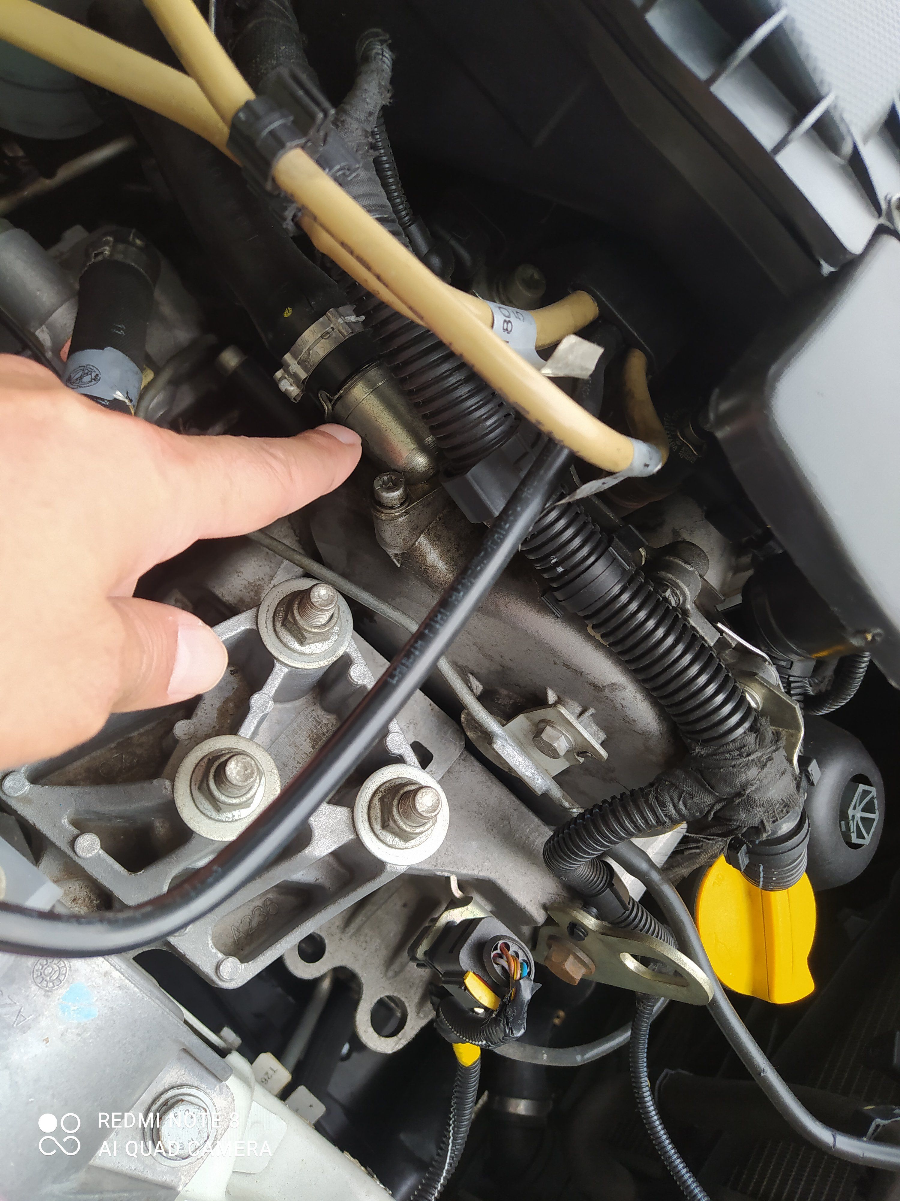

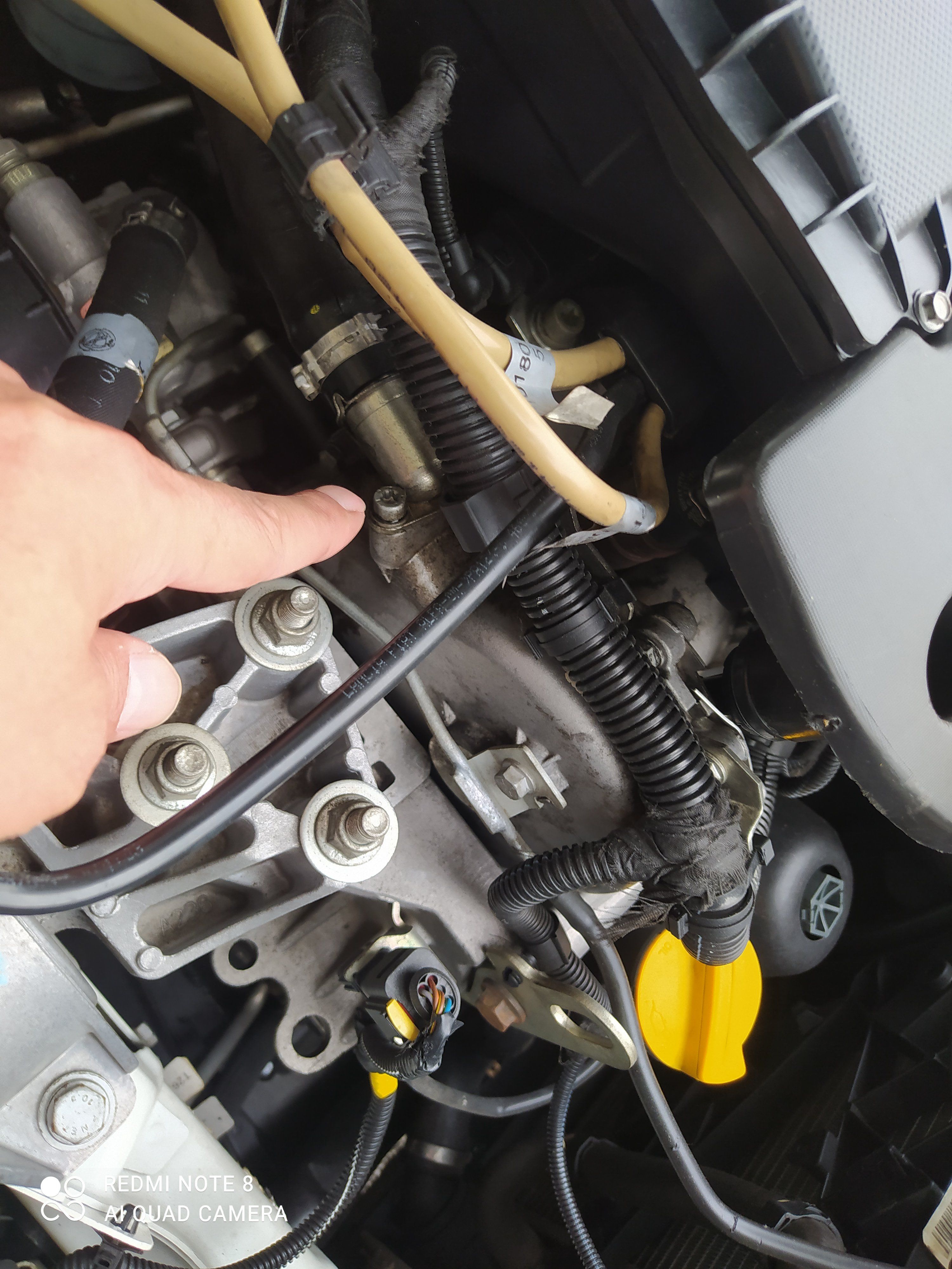

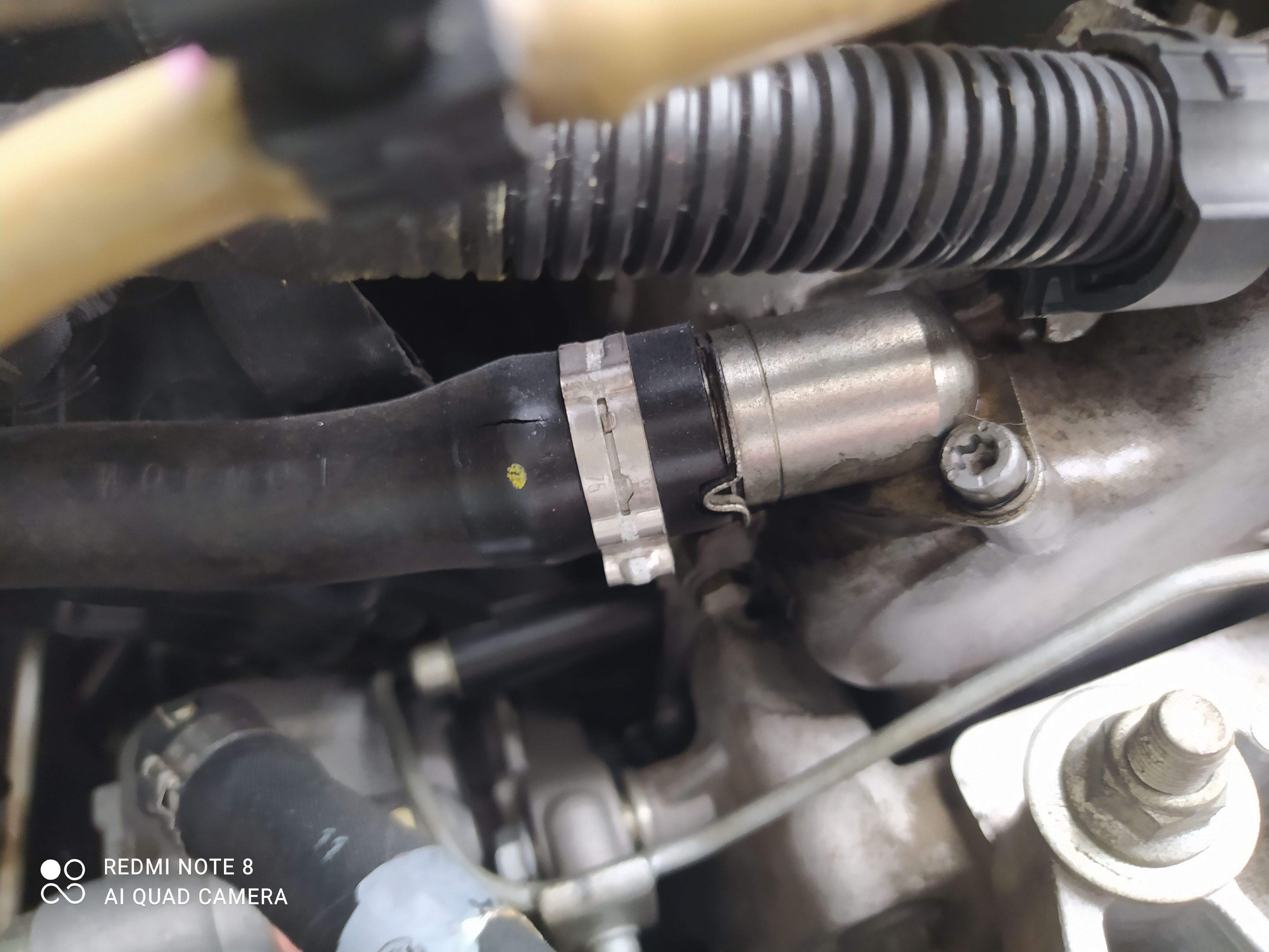

Selamün aleyküm arkadaşlar ilk doblom nasip oldu ve ilk sorumu sormak istedim 2011 1.3 elegance resimdeki zincir kapağının üstü sanırım hortum çok gevşek ve ordan yağ sızması var birkaç ay sonra bakım yaptıracağım bı problem olurmu , sabahları çalıştırırken kayış sesleri geliyor acaba onun üstüne mi damlıyorIMG_20210621_143742.jpg

V kayışının üstüne damlatıyor muhtemelen yağlama yapmış sıkıntı çıkartır.Kilometresi kaç ağır bakımları gelmiş mi? Sizde zincirli triger var V kayışı değişmemişse gevşeme yapmış olabilir sabahları ses yapar bir diğer ihtimalde o boru tam V kayışının üstünde muhtemelen kayışı yağlamış o hortumda çatlak görüyorum değiştirmeniz yerinde olur V kayışını bir gözden geçirtmeniz lazım sorun çıkacaktır ,değiştirmeniz iyi olur pahalı bir şey değil.Bakımı beklerseniz daha fazla masraf açabilir.

Araci yeni aldım 1 ay kadar önce Ağır bakımları 1000 km önce yapılmış 196000 de araç bir ay kadar sonra bakımları yapınca onlarında yaptırayım o zaman
