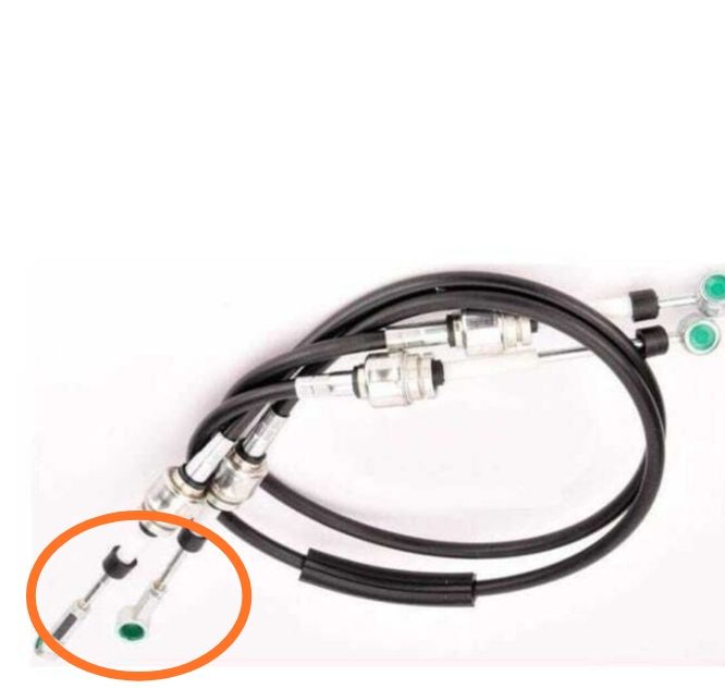

Vites halat ayarı yaptırın ilk önce vites kolunu ayar noktasına getireceksiniz sonrasında şanzuman üzerinden ayar yapıcaksınız boşluğunu veya sıkılığını ayarlıyacaksınız halatlarınızda uzama var ise yenisiyle değiştirin ayar tutmaz
Bunların halatlarında uzama kısaltma ayarı yok

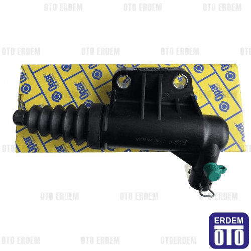

Havasını aldım güzelce düzeldi sanırım artık
Teşekürler arkadaşlar halat ayarını yaptım sonra havasını güzelce aldım düzeldi
mrb. hocam havasını aldığınız işlem yeri neresidir tam olarak paylaşır mısnız benim 1.6 araçtada aynı sorun var 1.ve 2 vitesde zor geçiyor.
yeşil kapağı sök onun altında vidalı yer var
