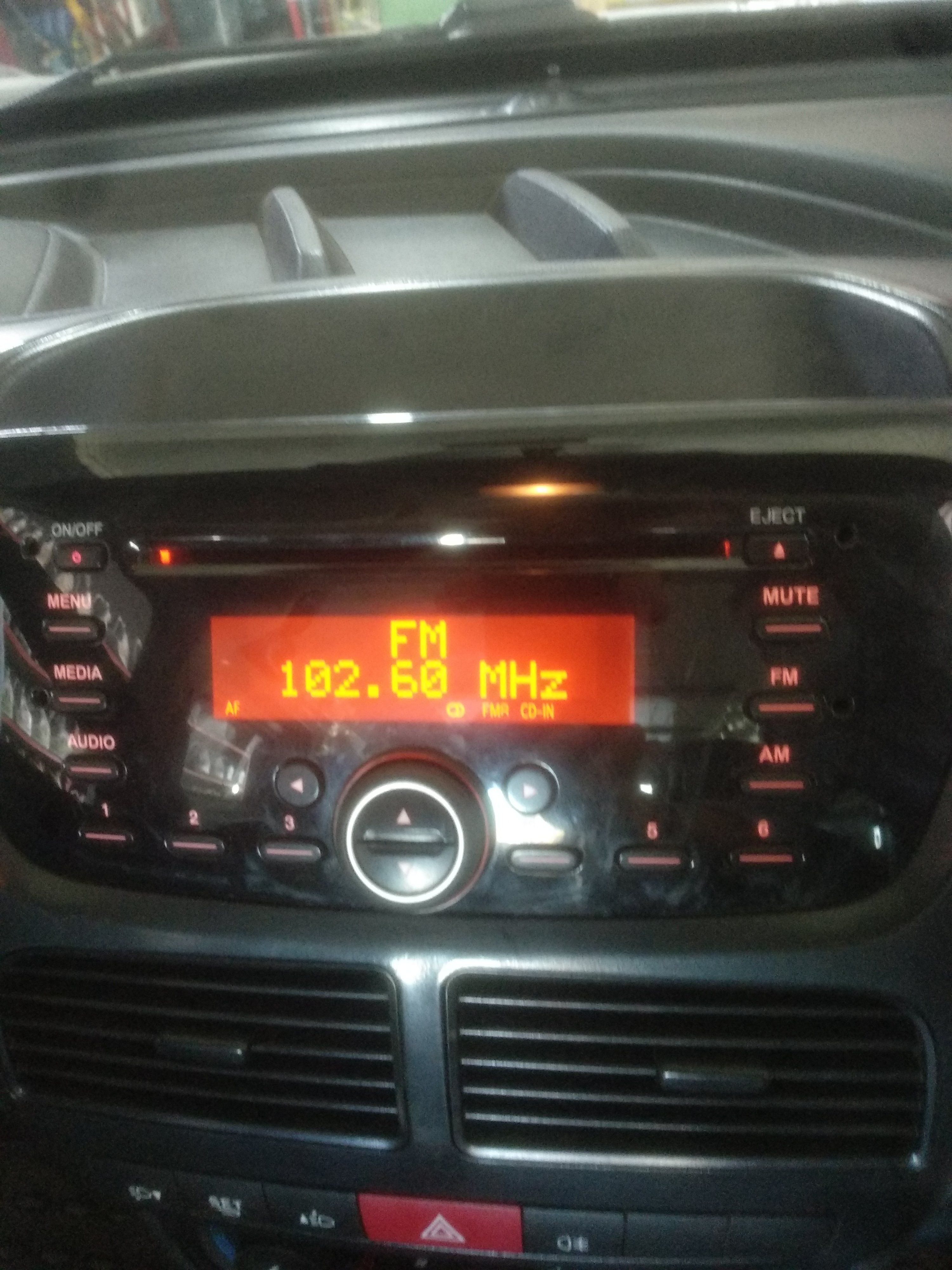

Çok karıştırdım. Menüde;
Radio off
00 minutes
buldum ve 00 yaptım ama yine 20 dakika sonra kapatıyor.
Yardımcı olabilecek var mı?
