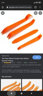

APAK1907
7 Haziran 2010
Ahmet
Fırın opr.
recepyasar91 arkadaşında paylaştığı resim gibidir muhtemelen.premio plus aracımın kapı ön döşemesini söktüm. Bu şekilde idi. İnternetten sipariş verdiğim aparatlarla zarar vermeden söktüm. Aparatlarin kullanım şekli internette de var.

Recep.Y.
9 Kasım 2019
63
recwp
Aynen bu kestamit aparatlarla plastik percinlerin oldugu kisimlardan kastirip aciyorlar dogrudur.

O plastik percinlerin nerde oldugunu bir görebilsem 🔨🔨🔨
cengaver53
14 Eylül 2013
1.072
Yunus Korkmaz
Rize
Bej
Göremezsiniz kenarı iyice açmanız lazım kademe kademe çekerseniz kenarlardan itibaren sökülmeye başlar D2 kasanınki rahat sökülüyor perçinlerde sorun olursa satılıyor.Kapının açılmaması halat sistemi lastik bir borunun içinde hareket ediyor vites halatları gibi aşırı soğukta gerilme olur işlevini yerine getirmez yada getirmekte zorlanır.Halatlarda bile sorun olabilir.
