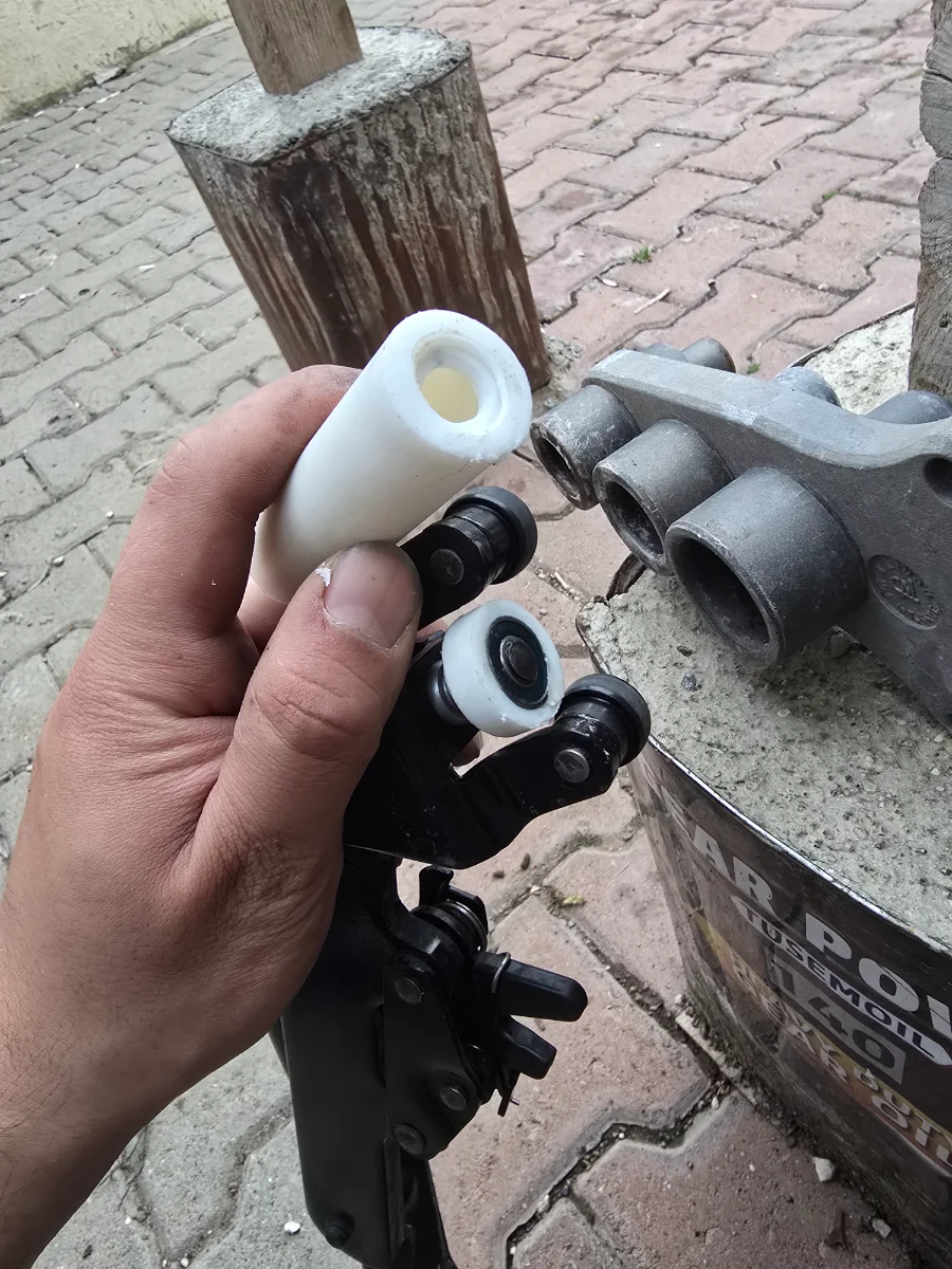

Sürgülü kapının rulman üzerindeki plastik parça zamanla kopuyor veya çürüyor bu yüzden kapı açılış kapanışta zorlanma sürtme sesi hatta ayar bozukluğu oluşuyor, benim araçta da olmuştu sanayide parça komple değişecek dediler ve pahalıydı, ben de kendim parçayı söktüm yağ çözücü ile temizleyip yağladıktan sonra rulman üzerine sucudan aldığım 25 lik su borusunu emanet aldığım kaynak makinesi ile önce ısıtıp eritip rulman üzerine geçirdim ve soğuduktan sonra fazlalığı küçük testere veya tırtıklı bıçak ile kestim orjinal oldu.
(parçayı sökerken kapıyı sıkıca tutun söktükten sonra kapıyı o şekil kapatıp tutturun iş bittikten sonra tekrar dikkatlice açın takın) Tek başıma ben bu şekilde yaptım, ama biri olsa iyi olur
    214,1 KB · Okunma: 40
alim değilsede ariftir. Hocam fotoğraftaki sürgülerin alt kısmındaki parçamı yoksa ortada bulunanmı birde sökümü zormu az buçuk bu işlerden anlayan biri yapabilirmi sizce
Sökümü hiç zor değil hocam, resimdeki alttaki parçadır, ilk önce 2 tane vidası var birini tam sök diğerine geçince gevşetmeden önce kapıyı birisi tutsun (alttan yukarı doğru hafif kaldıracak şekilde tutacak) veya benim gibi tek başınaysan dizini koy kapının altına, iki vidamızı söktükten sonra parça serbest kalır ve biraz döndereceksin ki halatın kancası çıkabilsin gerekirse pense yardımıyla halatı parçadan ayır bu şekilde sökümü çok kolay.
Ortadaki parça da kolay ama bu kez kapıyı çok sağlam tutmak gerek. Yine iki vidası var ama parçayı sökme işleminden önce rayın sonunda arka far'a taraf olan yerde iki vidalı kapı durdurucu takozu var önce onu sök sonra biri kapıyı alttan tutsun sen parçayı sök yerinden çıkardıktan sonra kapıyı dikkatlice kapat korkma düşmez öyle duruyor kapatınca. Rulmanlara işlem yaptıktan sonra geri aynı şekilde takıyorsun işlem böyle
