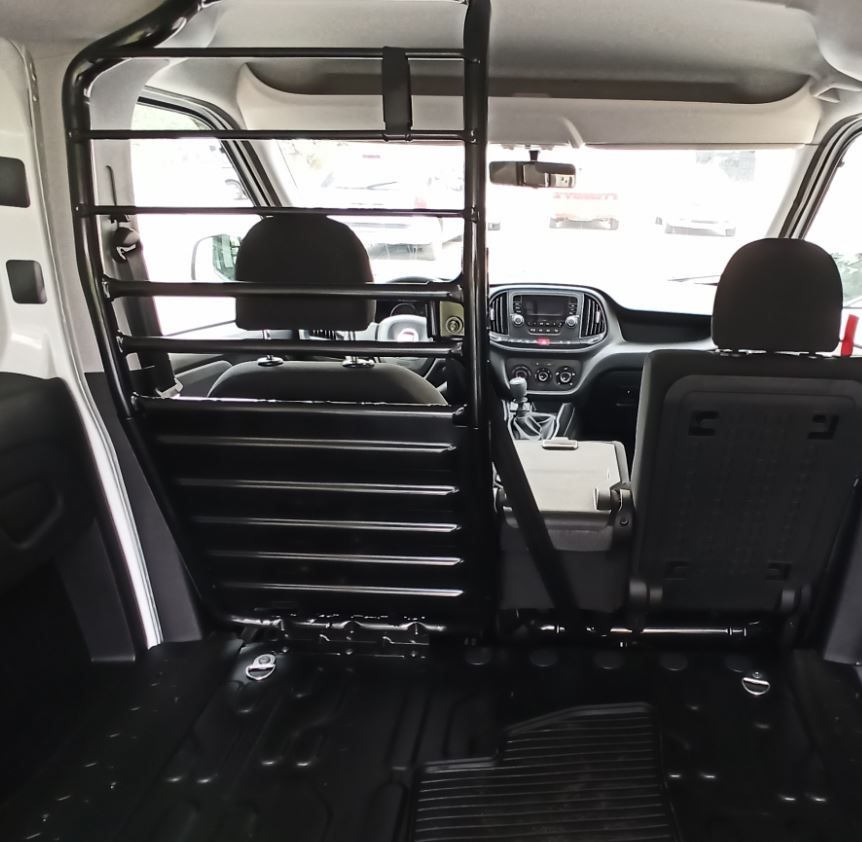

Merhaba Arkadaşlar Aracımı 2 gün önce aldım, camper vana dönüştüreceğim için bazı değişiklikler yapmalıyım. Öncelikle şoför koltuğu arkasındaki koruma barını sökeniniz var mı? ciddi alan işgal ediyor ve vidalıda değil gibi sanki şaseye sabit. Sökmek kolay mı, muayene de sıkıntı çıkarır mı ? Bilgi verirseniz sevinirim.

Üst ve alttan şaseye perçinlidir kaynaklı değil araçta proje iç yapı değişikliği yapacağınız için sökmenizde bir sakınca yoktur projede belirtmeniz halinde sorun teşkil etmez
