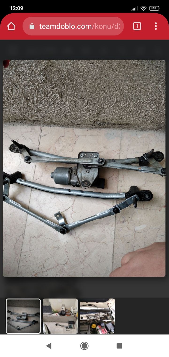

Merhaba arkadaşlar. Geçenlerde silecek mekanizması kırıldı. Kendim alıp değiştirdim fakat şu şekilde bi arza var silecek kapanma noktasında camdan aşşagıya iniyor kalmıyor hafif yukarı çıkıp duruyor. Ayar yapıp sileceği yukarı cekiyorum. Fakat bu sefer de çok yukarda kalıyor. Kapanma aşamasında aşagı inip yukarı çıkıyor öyle duruyor

Resimdeki sekilde takarsan sorunun cozulur sonrasindada silecek kolundan yukari asagi ayar yaparsin muhtemelen mafsal kollarini ters taktin resimde eski mafsala gore kollari ayarla

Arkadaşın dediği gibi kolu ters takmışsınız diğer türlü ayarın tutmama durumu yok motor hareketi tamamlıyor ama kolların durumundan dolayı silecek yukarıda kalıyor kolları sökerken durumlarının fotoğrafını çeksen bu sıkıntı olmazdı
