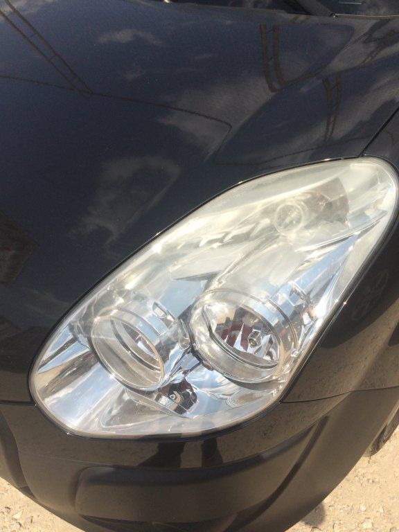

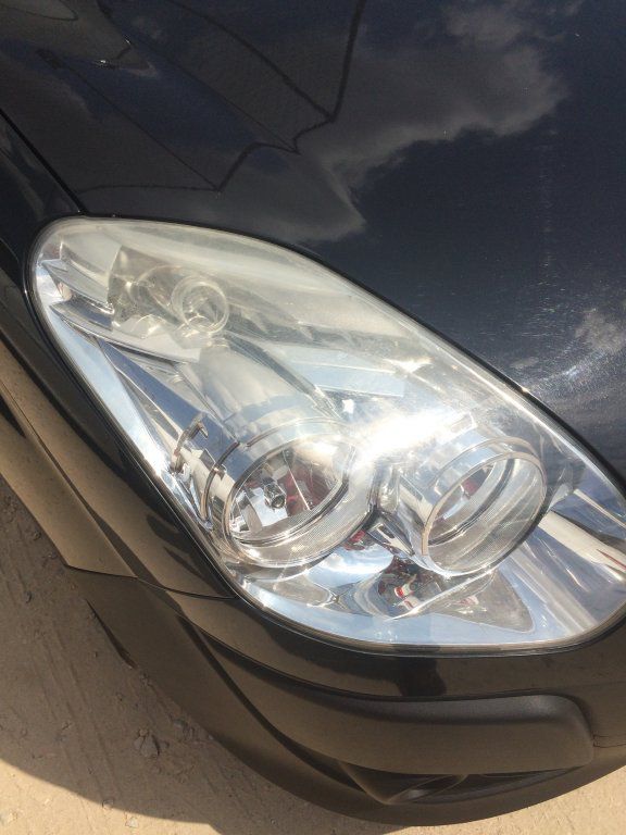

IMG_20160804_200517.jpg ben yaptım ve bu şekilde oldu cok guzel yanii sizde deneyin

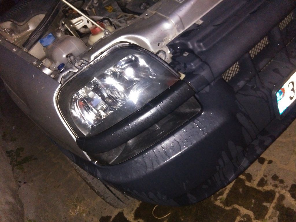

image.jpeg image.jpeg Bende macunla denedim ama olmadı sade üst kısımda sararma var zımpara ve uygulamasını nasıl yapabilirim.
