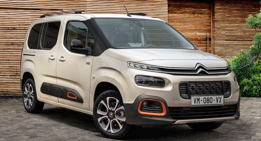

Evet bu aracın çok eksiği var PSA grubu yeni ticari araçlarını tanıttı. Binek suv'lara benzetmişler araçları otomobil teknolojilerinin çoğunu ticari araçlarına koymuşlar. Eger doblonun yeni kasası yine teknoloji bakimindan eksik kalirsa satıp Citroen Berlingo Mutispace almayı düşünüyorum.

Teknoloji açısından çok eksiği var ayrıca vergisiz fabrika çıkış fiyatı egea sw loungeden daha pahalı premio doblonun. Seneye Citroen Berlingo çıkınca 1.5 bluehdi 130 beygir dizel modelinden düşünüyorum artık. Belki 2020 de hepsinin modellerini yenilemesini de bekleyebilirim. Aracı ticari amaçla değil aile aracı olarak kullanıyorum. Aile aracı olarak günümüz araçlarına göre çok eksiği var.

psa nın yeni ticarileri gerçekten çok güzel görünüyor yeni berlingo tasarımı tam crosover olmuş kalsik bi yapısı var
