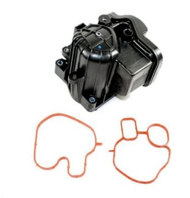

Parçanın ismini bilmiyorum ve hortumları yok

Bu arkadasın ismi nedir bilen varmi birde benim arabamda bunun hortumları yok ancak başka bir dobloya baktığım da vardı aracımın motorundan şüphelenmeye başlıyorum birde ruhsata gore aracim 105 beygir çıkıyor ama adı 1.6 multijet 90 diye geçiyor bu arada araç manuel

bahsettiğiniz şey şu büyük siyah parçaysa eğer, egr sogutucunun kapağı o. benimkinde de hortum yok sanırım bu şekilde aynı.

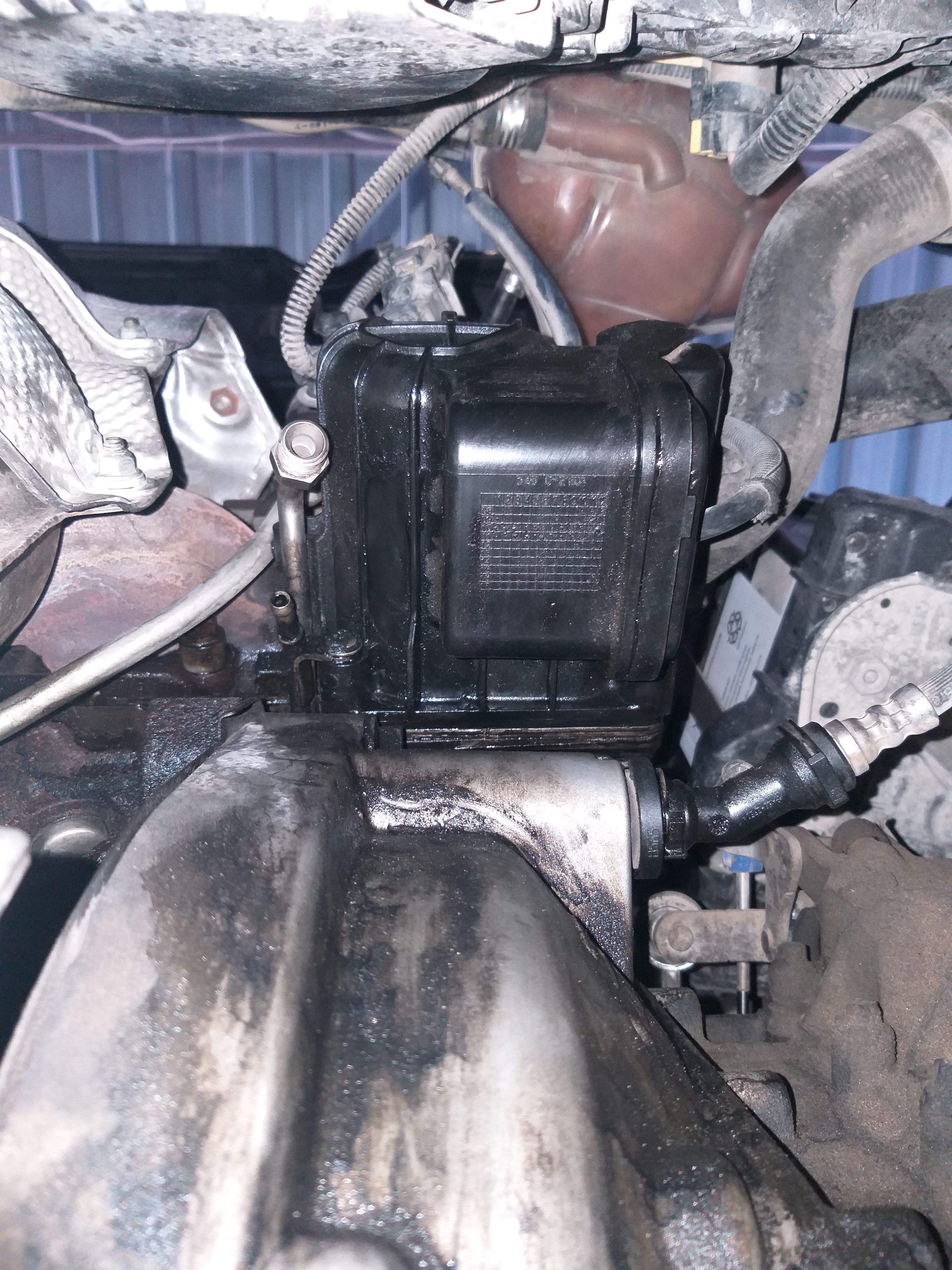

Eğer ki şikayetiniz orada görünün yağ kaçağıysa benimde başıma geldi sorun yag doldurma kapağının contasındaydı contayı değiştirdik sorun halloldu. Contaları kontrol ettirin oradaki

Çok teşekkürler günlerdir yağ kaçıran yerleri arıyorum fren vakumu contası felan değişti ama nafile hemen yarın halledicem saolun tekrardan

Bu olay turboyu etkiler mi?
