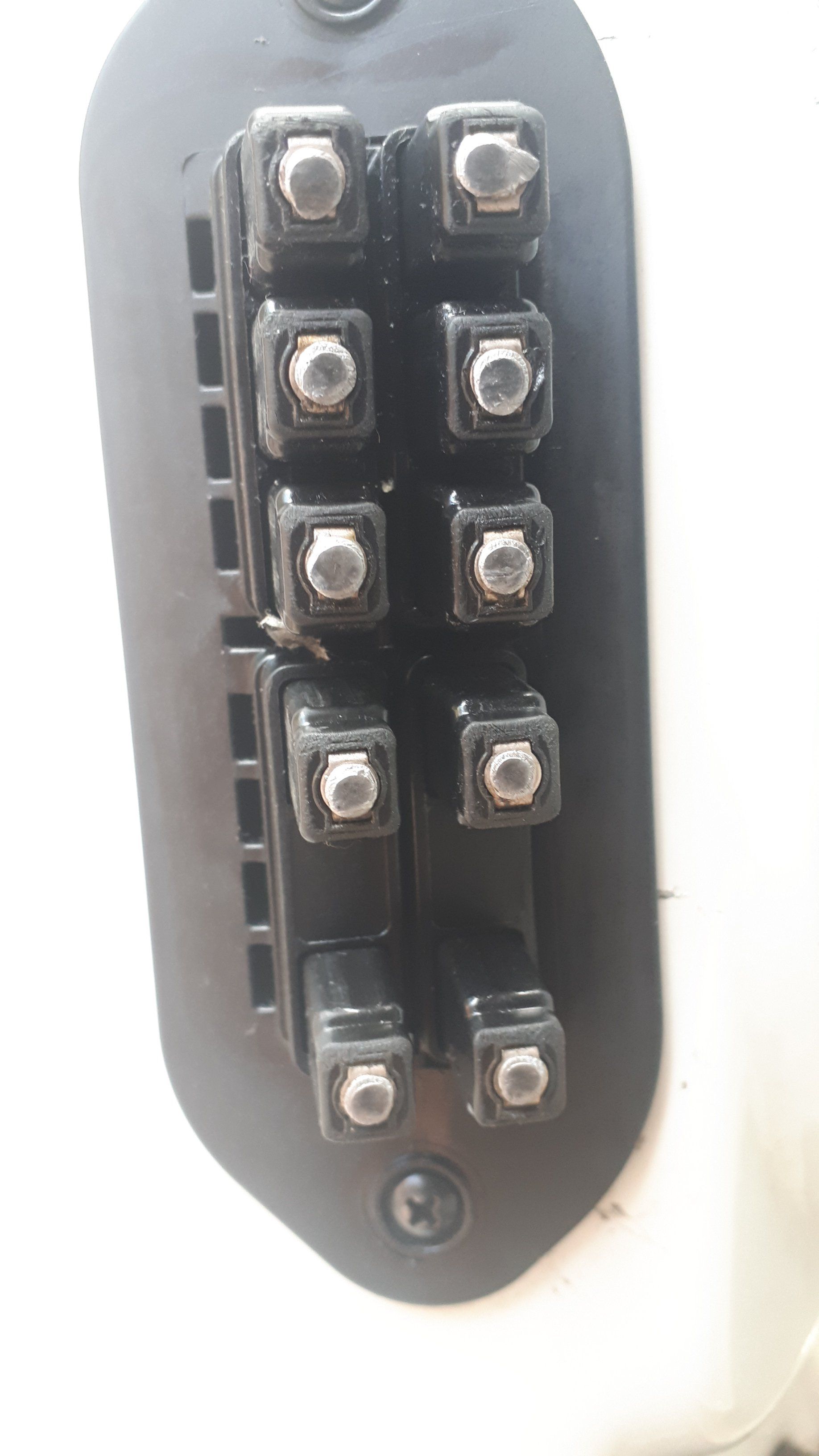

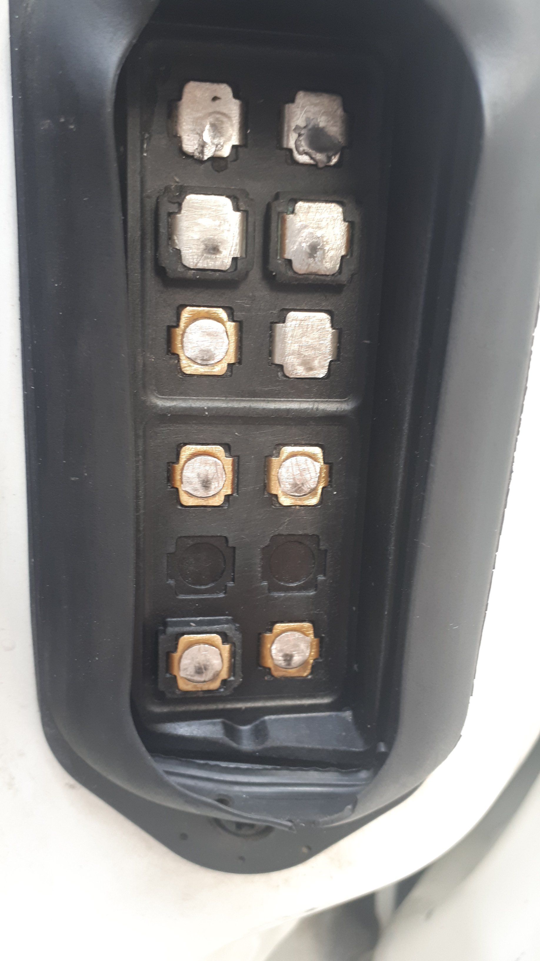

Bende aynı temizliği yaptım camlar düzeldi, fakat bu sefer sol arka kapı kitlenmiyor. Neden olmus olabilir?
18.794
Kapıyı aç karşılık platin puntaları temizleyin
18.794
Olmadımı sistemi resetle yani camların hepsi kapalı konumda iken akünün kutup başını sök tak geri.

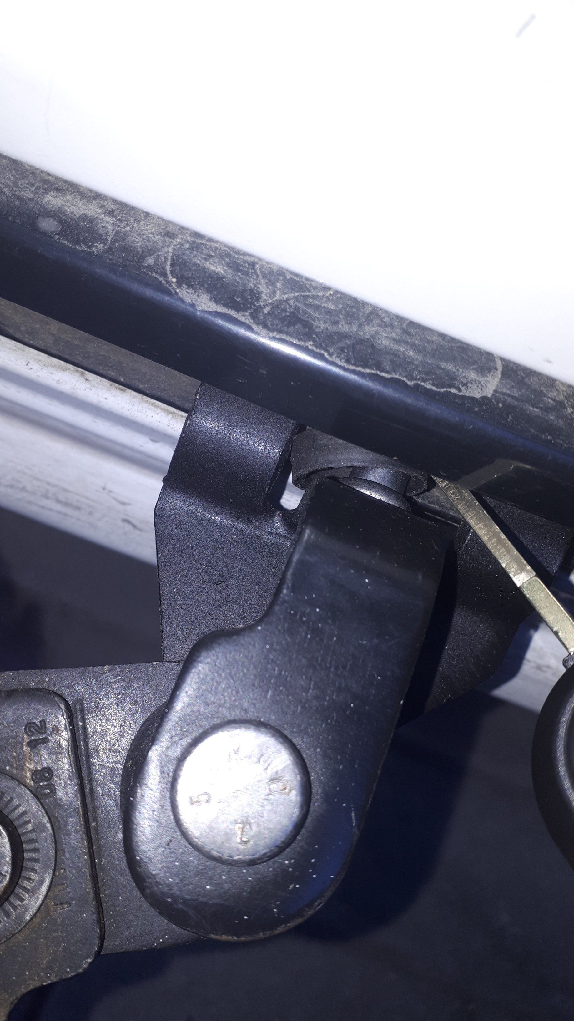

Bendede kapanmıyor sanirsam soketler karşılıklı denk gelmiyor kapi kapi aşağı düşüyor biraz sert vurunca kapaniyor ama bu seferde acilmiyor içden açılıyor bendede

Aracı bi arkadasın kapalı garajına bıraktım. Yasaklar da oldugu için gidip kutup başını sökp denemedim henüz, denediktan sonra bi ustaya götüreceğim, bende sizin gibi kapının aşagı düştüğünü tahmin ediyorum. Kısmet artık bakalım

Akü kutup başını sökmek kapı kilidine fayda etmedi. muhtemelen kapı ayarı bozuk kapı asagıya düştü, jaklar karsılıklı denk gelmiyor. Usta yolu göründü bize. kapı ayarı için kaportacıya mı gidelim Gebze civarı tavsiye varmı?

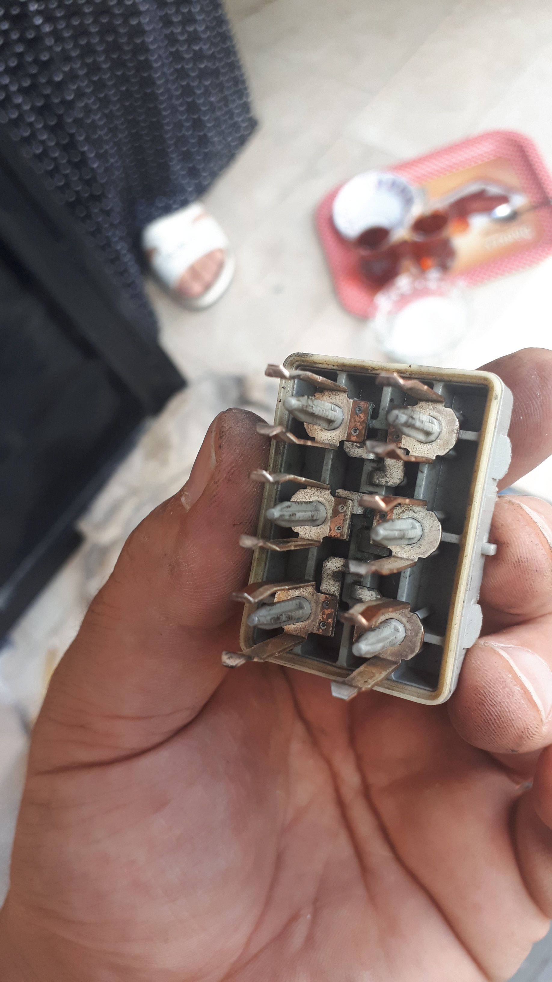

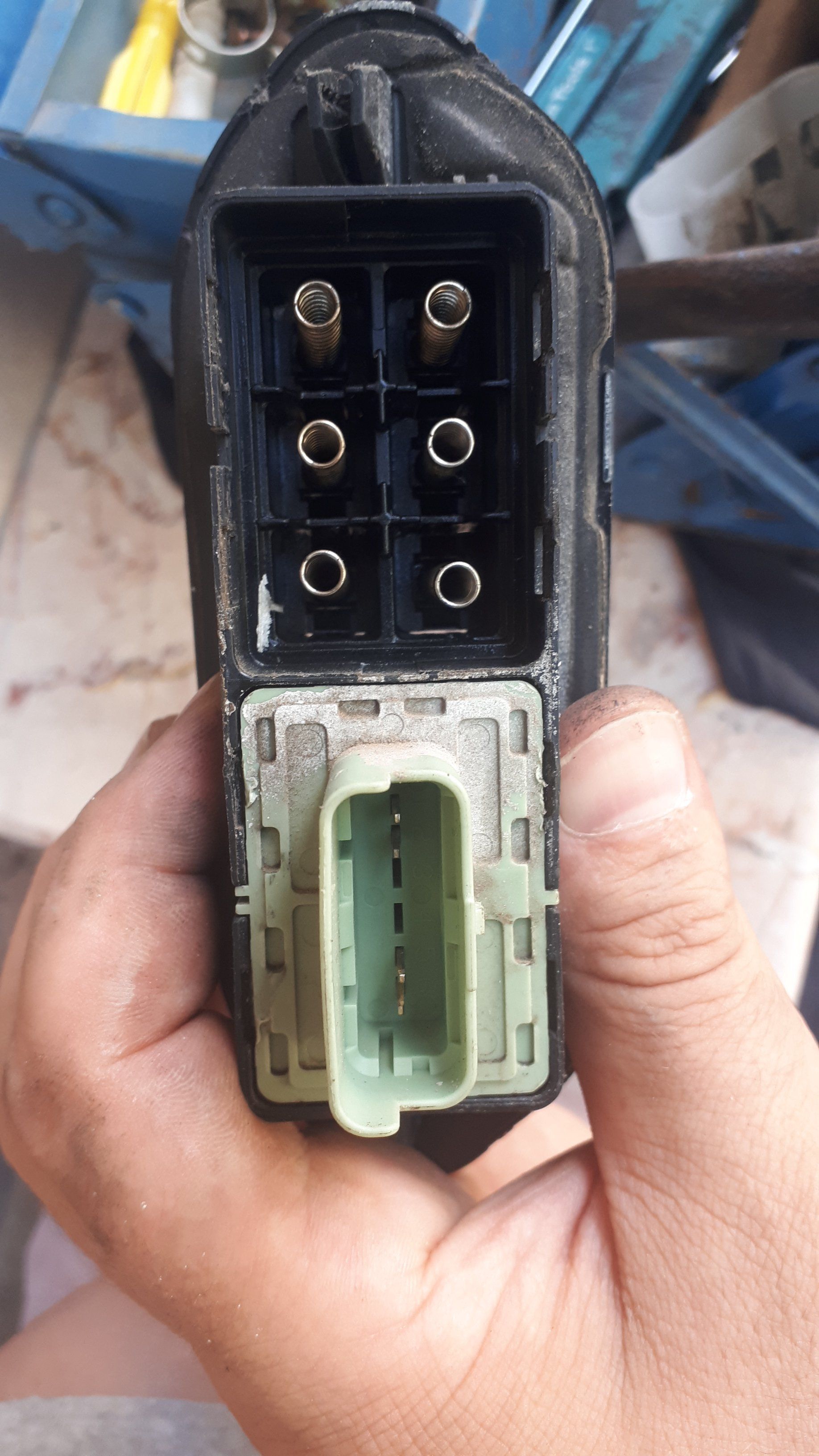

Gittiğim usta komple kilit değişecek deyince kafam attı başka ustaya da gitmedim. Kapının ortasındaki sürgünün bi tekeride erimiş vaziyetteydi. Paeçacıdan parçayı aldım ve kendim değiştirdim. Ön kısımdanda biraz ayar vermeye çalıştım ve sorunun çözüldü.
Sorunum tamamen pinlerin birbirine denk gelmemesiydi. Halada tam olarak denk gelmiyor ama en azından sorunum çözüldü. Profesyonel bir ayar yapmak gerek.
