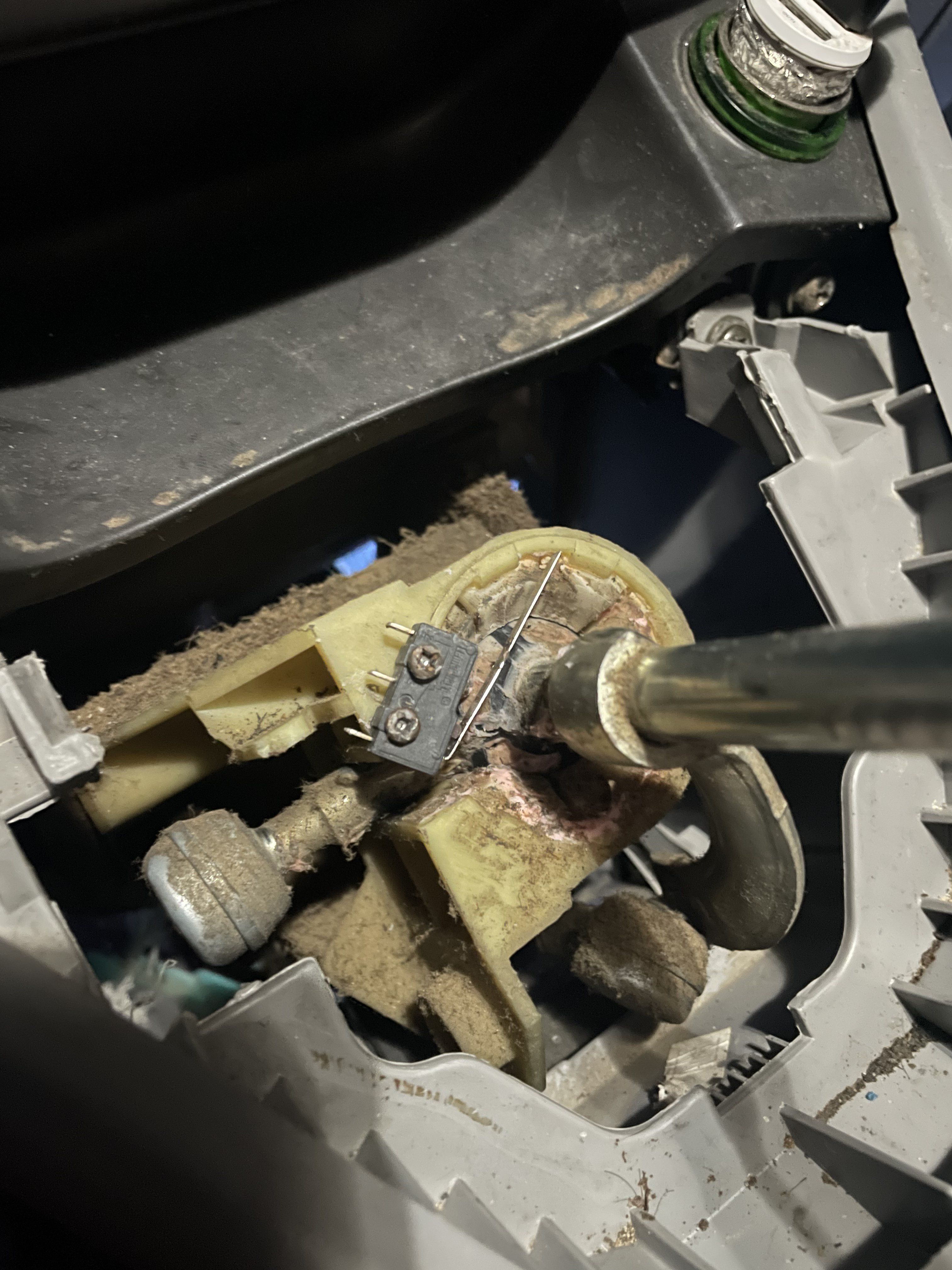

Aracıma ön park sensörü eklemeyi düşünüyordum ancak sürekli çalışmasını istemiyordum sadece 1.Viteste aktif olmasını istiyordum hali hazırda araçta 1.Vites müşürü olmadığı için kendimce böyle birşey yaptım. Düşünen varsa kullanabilir fikri gayet de güzel çalışıyor.

sensör değil o switch, dolap switch'i diye de geçer. yaylı kısma basıldığı zaman elentürük geçişine izin veriyor.
Galiba araca takacağı ön park sensörünü sormuş.

Trafikte, özellikle ışıklarda kalkış yapacakken, öndeki arabayı algılayıp sürekli ötme ihtimali aklıma takıldı. Çok sinir bozucu olmaz mı?
O sorun için düdüğü iptal edebilirsiniz yada boşa alabilirsiniz
