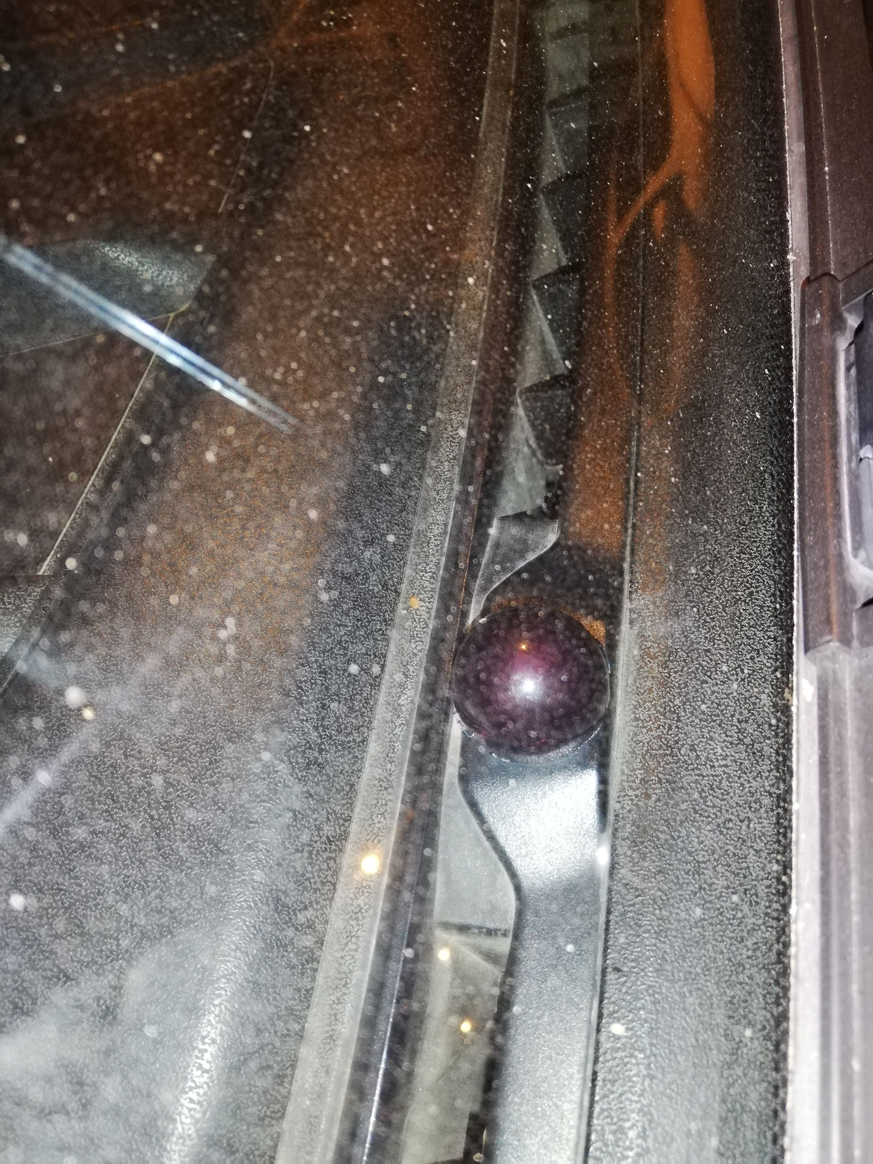

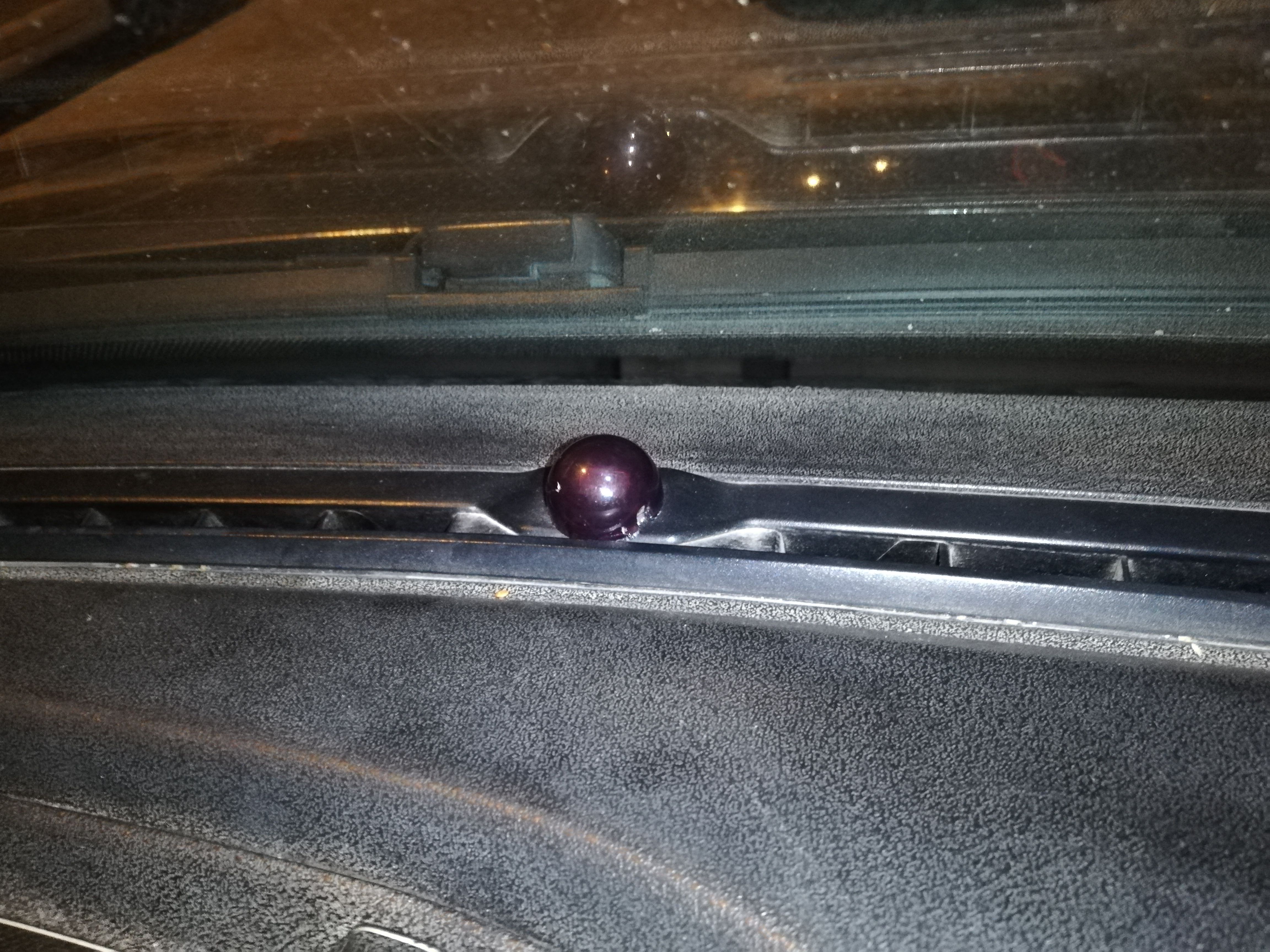

D3 lerde Ön camdaki kaybolan. Sensör kapağı sorunu. Uydu alıcı gözü ile yenileyin. 10tl ye aldım. Orijinal 70 TL.

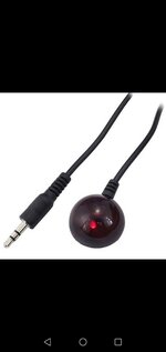

Uydu alıcısı gözü. İçini boşaltın. O şekilde kullanabilirsiniz. 👍

Mevcut Sensör e kapak yaptık. Kapak kaybolmuş.

Yunus bey çok ince silikon sürdüm. Sıcak Silikon. İz bırakmaz. Tutmazsa başka çözüm yapacam. Alt plastiğini geçmeli yapacam. Ön konsola zarar verecek bir şey değil. Sinyali engelleyen bir şey de değil. Zaten sinyal geçiren bir plastik. TV kumanda sinyali alıcı. Denemek den zarar gelmez. Bu küçük parçaya orjinali 70 TL isteyenler utansın. 5 TL etmez.
